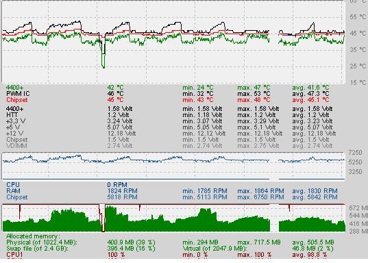

Mε νερο της πλακας τρεχω τον 4400+ στα 2900 24/7 σε full load τρεχοντας rosetta@home.
L30 μισο-χαλασμενη,ψυγειο οτι ποιο φτηνο υπαρχει και δοχειο νερου αστα να πανε ΑΧΑΧΑΧΑΧΧΑ....
Το average μιας βδομαδας 100% load στην εικονα,με αερα επιανα 2780-2800 τωρα 2900 με 2950 και απολυτο ησυχο......LOL

Υπολόγισε κανείς πόσο % είναι από 2800 στα 2900? :D για να έχεις όλο αυτό το μπάχαλο εκτός κουτιού?
Καλύτερο παράδειγμα δύσκολα θα μπορούσα να βρω.
Σου λεει οτι 2,9ghz ειναι 24/7 και οτι με αερα επιανε εος 2,8ghz!δεν λεει οτι με αερα ηταν 24/7 2,8ghz οποτε δεν υπαρχει λογος να γινει ο υπολογισμος που λες!

Mπαχαλο RULEZ δες στο sig μου τα υπολοιπα PC που εχω ετσι ειναι το design που τους κανω.Αυτο το % μαζι με το μεγαλο πλεονεκτημα οτι ειναι αθορυβο ενω πριν ηθελε το delta να ειναι στο τερμα ειναι σημαντικο για μενα.Σοβαρη ψυξη ειναι τα 2 phase που εχω αλλα αν το παμε στο ποσο % κερδιζουμε ολοι αερα θα ειχαμε.......
Λέει average οπότε έχει νόημα.

Αρχική απάντηση από tristeno [Σήμερα, στις 09:32]
Αρχική απάντηση από ThorLite
το average αν δεν κανω λαθος παει στην θερμοκρασια.
και εσυ tristeno ενω ο ανθρωπος σου λεει οτι βρηκε την ησυχια του ενω εχει ταυτοχρονα και μια μικρη αυξηση στις επιδοσεις προσπαθεις να γυρισεις την απαντηση του οπως σε βολευει εσενα.

Ναι και μετά λέει καθαρά 2800 με αέρα και 2950 με νερό. ΠΟυθενά δεν λέει ότι μιλάει για διαφορετικές συνθήκες λειτουργίας (max post το ένα και καθημερινό το άλλο).
Η διαφορά είναι 3-5%.
Όσο για την ησυχία δεν νομίζω να αναφέρεται στον θόρυβο γιατί
1) ανοιχτό κουτί (τι ησυχία να έχεις αν έχεις όλους τους δίσκους και τα cd να βροντάνε)
2) αν έχεις delta φυσικά θα έχεις και θόρυβο, αλλά με ανοιχτό κουτί και τον 12άρι που έχει ΗΔΗ δεν χρειάζεσαι τον delta ακόμα και με την χειρότερη αερόψυξη.
