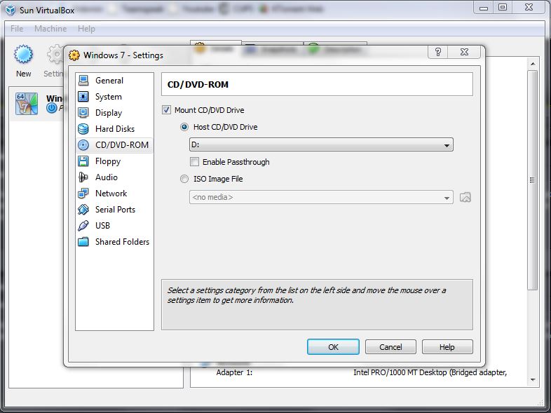

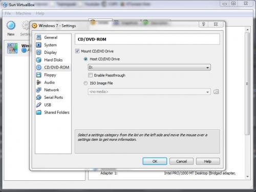

GeorgeVasil Νοέμβριος 8, 2009 #15 Νοέμβριος 8, 2009 Κανένα Virtual Machine δεν μπορεί να αναγνωρίσει το κανονικό HW του PC σου. Όλα τα μέρη του εικονικού συστήματος είναι και αυτά εικονικά.(Τουλάχιστον στα free Virtual machines) Οποτε το CD/DVD σου δεν μεταφέρεται ''μέσα'' στο Virtual Machine. Εχεις επιλογη μαλλον μονο για host εικονικου CD/DVD ή για mount image. [ATTACH]6380[/ATTACH] Για αυτό δεν μπορεί να το δει. Δοκιμασε καποια Live εκδοση Linux..η οποια να τρεχει απο USB.
