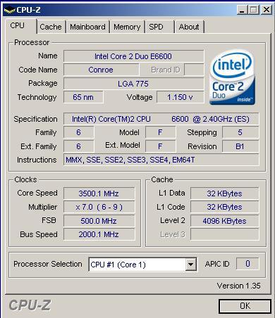

Athens2004 Ιούλιος 26, 2006 #62 Ιούλιος 26, 2006 Έτσι όπως πάνε οι gb μέχρι Σεπτέμβρη θα 500ριζουν με κανα 2 βιος ακόμη Geoal πώς ψύχεις το chipset ? Kανα blockaki έβαλες ? - > εχεις σκοπό να βάλεις ?
geoal Ιούλιος 26, 2006 Author #63 Ιούλιος 26, 2006 Η DS-4 δεν επαιξε και ετσι δεν μπορω να πω αν παει τοσο καλα οσο η μεγαλη της αδελφη (DQ6). Το θεμα ειναι οτι η μητρικη για να ανεβει πρεπει να συνεργαζετε αψογα με τις μνημες και θελει πολυ ψαξιμο γιατι ενα setting λαθος να κανεις απλα δεν bootarei. Εγω βρηκα τον εξης συνδιασμο: boot στα 350Χ9 με 1:1 τις μνημες και 2,35V ταση μνημων (με 2,4V οι μνημες δεν κανει boot το PC παρολο που αντεχουν οι μνημες). Οταν μπαινει στα Windows τρεχει το EasyTune και στελνει απευθειας το FSB στα 400 με παλι 1:1 τις μνημες και ετσι εχω 3,6GHz τον επεξεργαστη και τις μνημες στα 800 με 4-4-4. Επειδη οι μνημες δεν πανε πανω στο 940 προφανως δεν προκειτε να καταφερω να 500αρισω το FSB που απο οτι φαινετε η μητρικη το εχει γιατι εχω πολλα περιθωρια για ταση στον MCH ακομα (+0,40V εχω δωσει για τα 466 FSB και το chipset με μαμα ψυκτρα ειναι χλιαρο). Σημερα το βραδυ (δουλειας επιτρεποντως βεβαια) θα βαλω επανω και το Prommie ωστε να δω ποσο μπορω να ανεβασω τον επεξεργαστη με τον 9αρη πολ/στη γιατι με αερα που ειμαι τωρα και 1.4V εβλεπα 65-70 βαθμους full load στον επεξεργαστη τρεχοντας dual prime. Παντως στα μειον της μητρικης ειναι η μη υποστηριξη της καρτας γραφικων 7950GX2 και ο πιο αργος memory hub controller σε σχεση με αυτον του 975Χ chipset. Οι διαφορες παρολα αυτα δεν ειναι τετοιες που να γινονται ενοχλητικες αλλα για οσους θελουν τα απολυτα benches μαλλον θα ειναι... Εγω επειδη δεν ειμαι τοσο benchakias θα την κρατησω (επιτελους) την μητρικη και η καρτα γραφικων θα γινει ανταλλαγη με μια 7800GTX 512MB.
geoal Ιούλιος 26, 2006 Author #64 Ιούλιος 26, 2006 Αρχική απάντηση από Athens2004 Έτσι όπως πάνε οι gb μέχρι Σεπτέμβρη θα 500ριζουν με κανα 2 βιος ακόμη Geoal πώς ψύχεις το chipset ? Kανα blockaki έβαλες ? - > εχεις σκοπό να βάλεις ? Η ψυξη του chipset ειναι η μαμισια και γενικα η μητρικη ειναι οπως την εβγαλα απο το κουτι της. Δεν εχω σκοπο να κανω καμια παρεμβαση στην μητρικη γιατι ετσι οπως ειναι οι επιδοσεις της σε FSB με καλυπτουν και με το παραπανω. Για οσους παντως ψαχνουν το 500FSB μαλλον θα πρεπει να βρουν μνημες που να συνεργαζονται αψογα με την μητρικη σε αυτη την συχνοτητα για να μπορεσουν να 500αρισουν, και δεν ξερω ποιες μπορουν να το κανουν αυτο για να πω.
hipro5 Ιούλιος 26, 2006 #65 Ιούλιος 26, 2006 Αρχική απάντηση από geoal [Σήμερα, στις 09:40] Η ψυξη του chipset ειναι η μαμισια και γενικα η μητρικη ειναι οπως την εβγαλα απο το κουτι της. Δεν εχω σκοπο να κανω καμια παρεμβαση στην μητρικη γιατι ετσι οπως ειναι οι επιδοσεις της σε FSB με καλυπτουν και με το παραπανω. Για οσους παντως ψαχνουν το 500FSB μαλλον θα πρεπει να βρουν μνημες που να συνεργαζονται αψογα με την μητρικη σε αυτη την συχνοτητα για να μπορεσουν να 500αρισουν, και δεν ξερω ποιες μπορουν να το κανουν αυτο για να πω. Όλες οι σημερινές μνήμες πάνε 500MHz......Αν βέβαια θέλουμε και επιδώσεις απ'αυτές, θα πρέπει να δώσουμε το κατι τις παραπάνω...... P.S. οι δικιές μου D9 Fatbodies με πρόχειρες δοκιμές που έκανα, πήγαν μέχρι και 528MHz με Cas 4 - 3 - 3 - 1......ΑΛΛΑ με τάση 2.68Volts.... Όταν λες ότι έδωσες +0.4Vοlts παραπάνω τάση στο Northbidge από τα 1.5Volts default που είναι για να φτάσει 466MHz, αυτό σημαίνει ότι τώρα "τρώει" 1.9Volts.......Δεν είναι και λίγα!..... Επίσης να πώ ότι την τάση που τρώει το Northbridge chip, την τρώει και ταυτόχρονα ΚΑΙ το Southbridge (μαζί τροφοδοτούνται)......Αυτό το λέω σε περίπτωση που κάποιος δώσει (με mod προφανώς) πάνω από 2.1 - 2.2Volts, το Southbridge αρχίζει και τρελένεται και δε βλέπει σκληρούς δίσκους και άλλα τέτοια..... Μέχρι πόση τάση δίνει στις μνήμες?...

geoal Αύγουστος 16, 2006 Author #72 Αύγουστος 16, 2006 Update. Λοιπον παιδακια μια και ολο αυτον τον καιρο παιδευτικα (και δυστυχως εξακολουθω να παιδευομε αλλα οχι με τις μητρικες πλεον) με το setup του game pc λεω να ενημερωσω τους ενδιαφερομενους για μερικα απο τα οποια τραβηξα και δεν ειναι καλο να τα παθουν και αλλοι. Τελικα μετα απο 3 ASUS P5W DH, 1 Gigabyte 965-DS4, 1 Gigabyte 965-DQ6, 1 Intel bad axe 304 και 3 ASUS P5B Deluxe κατελυξα στο συμπερασμα οτι αν θελει καποιος υψηλο fsb και καλους χρονισμους στις μνημες η καλυτερη μητρικη αυτη την στιγμη για ολα αυτα ειναι η ASUS P5B Deluxe με το 507 BIOS. Το προβλημα ειναι οτι εμενα μου ετυχαν 2 που δεν εκαναν σωτο BOOT και σε ενα αλλο παλικαρι απο εδω μεσα παλι το ιδιο μεχρι που τελικα δεησαν οι τεχνικοι του Πλαισιου και πειστηκαν οτι δεν ειμαστε ασχετοι που ξεχασαν να βαλουν το jumper του CHASSIS και ειδαν και αυτοι το προβλημα και μου εδωσαν μια που να παιζει σωστα (μεχρι στιγμης τουλαχιστον φτου-φτου μην την ματιασω δεν αντεχω αλλα RMA ΘΕΕ ΜΟΥ!!!). Η μητρικη οπως εγραψα και ποιο πανω ειναι αστερι και χτυπαει ανετα 500FSB με τις SUPERTALENT 1:1 με 4αρια και μπουταρει κιολας απο το BIOS σε αυτην την συχνοτητα χωρις ιδιαιτερο προβλημα. Σε αντιθεση με την DQ6 που δεν μου εκανε ΒΟΟΤ πανω απο 360 FSB και οι μνημες δεν πηγαιναν πανω απο 480 με 4αρια η P5B Deluxe και μπουταρει αλλα το σημαντικοτερο παιζει τις μνημες στα 500 με 4-4-4 και στα 460 με 4-4-3 που με ενδιαφερει αμεσα. Τελος ενα screenshot στα 500χ7 για να παρετε μια γευση. Η συγκεκριμενη μητρικη μαλιστα ειναι μεχρι στιγμης η μοναδικη που καταφερε να σπασει το φραγμα το 100% overclock σε Ε6600 με τον 9αρη πολ/στη γεγονος που λεει παρα πολλα...
