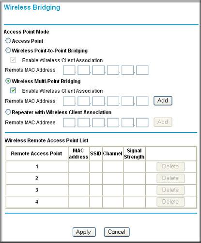

Spyrious Φεβρουάριος 10, 2008 Author #35 Φεβρουάριος 10, 2008 Επιστρέφω στο θέμα.Έχω πάρει ένα netgear WG602V2 access point.Το έβαλα στην γωνία και πιάνει σήμα το laptop.Τι ρυθμίσεις να βάλω σε usr9108 ,wg602 και στις ασύρματες κάρτες;Γιατί όπως το έχω τώρα σαν απλο access point εμφανίζονται 2 δύκτια αλλά το ένα του ap δεν δίνει internet.Το wg602 έχει την δυνατότητα να λειτουργεί στα εξής modes.

trendy Φεβρουάριος 11, 2008 #39 Φεβρουάριος 11, 2008 Spyrious αν το έχεις access point δε θα σου συνεργάζεται με το wireless-router που είναι και αυτό σε access point mode. Πρέπει να το κάνεις ή repeater ή wds.
Spyrious Φεβρουάριος 11, 2008 Author #40 Φεβρουάριος 11, 2008 Ξέχασα να παραθέσω την φωτό με τα modes.
