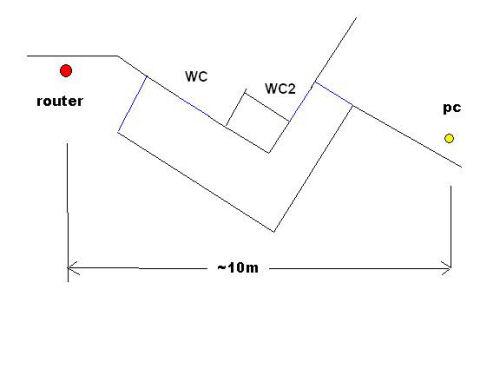

Έχω το usr9108 στο δωμάτιό μου και θέλω να συνδέεται ένα pc σε άλλο δωμάτιο
ασύρματα με αυτό.Το δύκτιο παίζει μια χαρά στο δωμάτιό μου.Μόλις όμως μετέφερα το pc στο άλλο δωμάτιο δεν έπιανε σήμα.Τι μπορώ να κάνω;

Το σπίτι είναι κάπως έτσι

Λίγο περίεργο μου φαίνεται να χάνεται εντελώς το σήμα σε τόσο μικρή απόσταση.
Πάντως μία μεγαλύτερη και πιο κατευθυντική κεραία μπορεί να βελτιώσει την κατάσταση αισθητά.

Κοιτα, γενικα λενε οτι οι μεταλικες επιφανειες οπως και το νερο, ειναι διαθλαστες σηματος.
Στην περιπτωση σου ενδεχεται να ισχυει, μιας κ περναει το σημα μεσα απτο λουτρο ουσιαστικα.
Ισως αν εβαζες ενα ανμεταδοτη/κεραια απεναντι απτο μπανιο, στην γωνια δηλαδη, και εκανες το σημα να πηγαινει σαν Γ ισως τα πραγματα να ειναι κομπλε!

Δεν ειναι τα 10 μέτρα που σε "τρώνε" αλλά το Γ που δημιουργείται συν ολοι οι τοίχοι που υπάρχουν ενδιάμεσα.
Ισως αν μεταφέρεις το PC στον τοίχο τον απέναντι δλδή αυτόν που ειναι σαν μεσοτοιχία με το WC να δείς διαφορά.
Διαφορετικά ψάξε για κάποιον ενισχυτή σήματος τον οποίο θα τοποθετήσεις ακριβώς στην κορυφή του Γ.

Ούτε το Γ είναι που φταίει. 2 ολόκληρα WC είναι ενδιάμεσα...με 200 κιλά πορσελάνης. Για να μην μιλήσω κάν για τις ατμοσφαιρικές διαταραχές και εχθροπραξίες που μπορέι να διαδραματίζονται εκει μέσα....:hehe:
