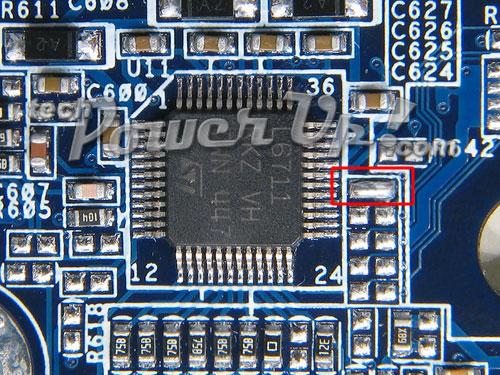

iem36 Δημοσιεύτηκε Ιούλιος 6, 2006 #1 Δημοσιεύτηκε Ιούλιος 6, 2006 Αποφάσισα να κάνω το ακόλουθο mod στην παλιά μου asrock: Μετά την ολοκλήρωση της απόπειρας και αφού το οπτικό αποτέλεσμα έμοιαζε αρκετά με αυτό της εικόνας τα σύνδεσα όλα επάνω και άνοιξα το pc. Blank screen χωρίς error beep ήταν το αποτέλεσμα. Τα ανεμιστήρια που ήταν συνδεδεμένα στη μητρική δούλευαν κανονικα και τα λαμπάκια στο dvd άναβαν. Οπότε υποθέτω 2 τινά: 1. Η μητρική κάηκε από κάποιο λάθος μου. 2. Το mod ήταν ανεπιτυχές. Αυτό που θέλω να μάθω είναι πως θα αφαιρέσω το καλαι από τις 2 επαφές ώστε να επανέλθει η μητρική στην προηγούμενη κατάσταση (αν δεν την έκαψα)
f117 Ιούλιος 6, 2006 #2 Ιούλιος 6, 2006 καλησπέρες iem36!και εγώ το έχω κάνει το Mod....έτσι όπως είναι η εικόνα πρέπει να μοιάζει το αποτέλεσμα......αυτές οι δύο "επαφές" βρίσκοντε κοντά στον επεξεργαστή.....εγώ για να το κάνω έπρεπε να βγάλω και την βάση του επεξεργαστή γιατί αλλίως δεν μπορούσα...... :/ :/ πρέπει να έχεις κάνει μόνο ενα vcore mod αν θυμάμε καλά για να σου δουλέψει.....!κόλλησες σίγουρα τις σωστές επαφές?reset bios και τέτοια έκανες ?ά!εγώ για να βγάλω το καλλάι απλά ζεστένω το κολλητήρι και πάω εκει που θέλω να φύγει το καλάι και το ΞΕενώνω....δεν ξέρω αν είναι σωστή μέθοδος αλλά εγώ έτσι το κάνω....

iem36 Ιούλιος 6, 2006 Author #6 Ιούλιος 6, 2006 Ευχαριστώ παιδιά. Τη μητρική την είχα βγάλει τελείως για να κάνω το mod, μαζί και το πλαστικό γύρω από τη cpu.Clear cmos έκανα, την άφησα και εκτός ρεύματος αρκετή ώρα, αλλά τίποτε.Το μόνο που ήθελα να ρωτήσω σε κάποιον που έκανε το mod, είναι μήπως έπρεπε να βάλω από πριν στο bios vcore 1.1 ή 1.15. Το είχα στο auto πριν κάνω το mod και αναρωτιέμαι μήπως τώρα δίνει πολύ λίγο ρεύμα και δεν "μπουτάρει" η cpu.Τη σύριγγα που λέτε την είδα σε ένα μαγαζί στη Στουρνάρη σε ένα "κιτ" για mods. Θα προσπαθήσω πρώτα με το κολλητήρι μήπως και είμαι τυχερός και η μητρική "ζει" ακόμη.

iem36 Ιούλιος 7, 2006 Author #9 Ιούλιος 7, 2006 Παιδιά έβγαλα την ένωση με το κολλητίρι - αν και με ταλαιπώρησε αρκετά για να μην κάνω καμιά ζημιά στις διπλανές επαφές - και τώρα όλα δουλεύουν ρολόι, εκτός από τον Venice που περίορίζεται στα 2400 stable(?) με 1.45 vcore.Μια παρατήρηση πάντως για επίδοξους modders: παιδιά αν δεν έχετε ξαναπιάσει κολλητήρι, μην δοκιμάζετε τέτοια πράγματα. ’ντε κάνα mod όπως το παλιό pencil trick στους Thunderbird πάει κι έρχεται, από κι και πέρα όμως... καλύτερα ζητήστε τη βοήθεια κάποιου "ειδικού"
