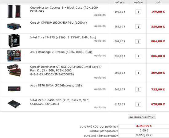

nikoscbr Δημοσιεύτηκε Οκτώβριος 18, 2009 #1 Κοινοποίηση Δημοσιεύτηκε Οκτώβριος 18, 2009 Παιδια,καλημερα θα ηθελα τη βοηθεια σας στη συνθεση του νεου μου pc.Το ποσο που μπορω να διαθεσω ειναι μεχρι 4000 ευρω,οποτε θελω να παρω κατι πολυ καλο.Η χρηση θα ειναι ιντερνετ,παιχνιδια σε υψηλη αναλυση -οποτε παω για κορυφαια καρτα γραφικων η και για SLI - ταινιες σε DVD και γενικη χρηση,ιντερνετ κλπ. Σκεφτομαι για τον 965 σε Core i7,μητρικη την Rampage 2 Extreme,μνημες τις Dominator GT στα 2000,καρτα την Geforce 295 -προτιμω της Nvidia- και κουτι το Cosmos S.Επισης εχω ηδη 24αρα οθονη,σκληρους δισκους,ποντικι-πληκτρολογιο και καρτα ηχου,οποτε κοιταω κυριως τα βασικα εξαρτηματα. Εχω σκοπο να κανω ενα μετριο overcloking,αλλα οχι ακραιο,θελω να ειναι δηλαδη σταθερο για καθημερινη χρηση. Επισης,εχω τα εξαρτηματα για υδροψυξη-δηλαδη τριπλο ψυγειο,μπλοκ,ρακορ,αντλια,ρεζερβουαρ κλπ,αλλα επειδη ΔΕΝ εχω την πειρα στο στησιμο της,θα ηθελα να αναλαβει το στησικο της καποιος εμπειρος στην υδροψυξη,ωστε να γινει σωστα και να μην εχω καθολου διαρροες -εχω "καει" στο παρελθον-. Μπορει να γινει κατι τετοιο η το ξεχναμε;Δεν θελω να πειραματιστω με κατι που δεν ξερω απο μονος μου. Με βαση τα παραπανω,τι εξαρτηματα θα μου προτεινατε για κατι καλο μεχρι τις 4000 ευρω; Καταλαβαινω οτι το ποσο ειναι πολυ,αλλα θελω να παρω κατι κορυφαιο. Link to comment Share on other sites More sharing options...

_Chris_ Οκτώβριος 18, 2009 #6 Κοινοποίηση Οκτώβριος 18, 2009 Οθόνη: http://www.multirama.gr/products/product?pid=0399150&catid=030100 [ATTACH]6174[/ATTACH] Αυτο που λες για τους ssd πολυ απλα δεν ισχυει. Κανενα προβλημα αξιοπιστιας η οτιδηποτε αλλο. Παρε δεν θα χασεις! Για την υδροψυξη μην φοβασαι. Παρε μεταλικα τσερκια για λαστιχα κηπου, βιδωσε τα οσο πανε και θα εισαι οκ. Link to comment Share on other sites More sharing options...

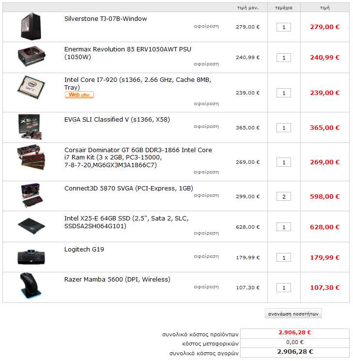

sakis_the_fraud Οκτώβριος 18, 2009 #11 Κοινοποίηση Οκτώβριος 18, 2009 Αλλαξε την μητρικη με την EVGA SLI Classified V. Η Rampage 2 Extreme βγηκε banana. Δεν ξερω αν παρακολουθεις τι γινεται με το νεο hardware, παντως αν παρεις τωρα καρτα nvidia θα βαρας το κεφαλι σου σε 1-3 μηνες. Γιατι πολυ απλα η Nvidia δεν εχει κυκλοφορησει ακομη την νεα της σειρα. Αν σκευτεσαι να το φτιαξεις αμεσα, πας σε ATI. Αφου τα εξαρτηματα της υδροψυξης τα εχεις ηδη, και εχεις αποφασισει και για κουτι, γιατι δεν το παραγγελνεις, να στησεις απο τωρα μεσα την υδροψυξη χωρις HW μεσα; μπορεις να πειραματιστεις οσο θελεις χωρις τον φοβο να καταστρεψεις κατι... Επισης δεν θελω ακομη SSD,ειναι νωρις ακομη δεν εχουν ωριμασει σαν τεχνολογια και περνανε ακομη τις "παιδικες ασθενειες". επειδη κατι δεν πιανω, μπορεις να μου πεις ποιες ειναι αυτες οι "παιδικες ασθενειες"; Γιατι τον X25-E ρε παιδια??Καλυτερα δεν ειναι να παρει 2x128 για να ειναι απλας?? ειπαμε το budget ειναι μεγαλο αλλα μην το χ.... κι ολας! με 2 x Intel X25-M πιστευω πως θα ειναι καλυμενος. αλλωστε, ποιος εχει C: μεγαλυτερο απο 160GB; Link to comment Share on other sites More sharing options...

sakis_the_fraud Οκτώβριος 18, 2009 #15 Κοινοποίηση Οκτώβριος 18, 2009 Για τη μητρικη ειναι οντως τοσο κορυφαια η EVGA ; Αν επιτρεπεται,γιατι βγηκε πατατα η Rampage 2 Extreme; δεν ρωτας καλυτερα τον jax7480 που την εχει; Ενταξει,αφου ειναι απροβληματιστοι οι SSD θα το σκεφτω παιδια.Εχουνε οντως τοση διαφορα ταχυτητας με τους παλιους ωστε ν'αξιζει τον κοπο; Eιναι και αρκετα ακριβοι ρε γαμωτο... ειναι το μονο πραγμα στον υπολογιστη σου, που θα καταλαβεις οτι αναβαθμισες. μιλαμε για ΑΛΛΕΣ ταχυτητες! για τροφοδοτικο επειδη θελω να βαλω 2 καρτες γραφικων σε SLI λεω για το ST1200AF του Hi-Pro,εχω το ιδιο στο παλιο pc και ειναι θηριο,δεν καταλαβαινει τιποτα.. Εκτος του οτι για να τραβηξεις 1200Watt θελεις 3+ PC σαν και αυτο, αφου θελεις να πας σε τοσα, γιατι να δωσεις + 135 ευρω; To Hipro-Tech ST-1200E-AF και το Silverstone Olympia SST-OP1200 ειναι τα ιδια και ειναι τροφοδοτικα της Seventeam (original model Seventeam "Thundering" ST1200E-AF) . Υπαρχει μια συζητηση επι του θεματος εδω. τωρα απο μνημη ποια μου προτεινετε;Υπαρχει τιποτα καλυτερο απο τη Dominator GT της Corsair; Π.χ. εχω διαβασει για την Perfect Storm της GSkill στα 2133 την εχει δοκιμασει κανεις ομως; οι GSkill Perfect Storm 2133 με CL7 ειναι οι καλυτερες της αγορας, το θεμα ειναι αλλο, απο που θα τις αγορασεις; απο UPS δεν εχω ιδεα! Link to comment Share on other sites More sharing options...
nikoscbr Οκτώβριος 18, 2009 Author #16 Κοινοποίηση Οκτώβριος 18, 2009 Εκτος του οτι για να τραβηξεις 1200Watt θελεις 3+ PC σαν και αυτο, αφου θελεις να πας σε τοσα, γιατι να δωσεις + 135 ευρω; To Hipro-Tech ST-1200E-AF και το Silverstone Olympia SST-OP1200 ειναι τα ιδια και ειναι τροφοδοτικα της Seventeam (original model Seventeam "Thundering" ST1200E-AF) . Υπαρχει μια συζητηση επι του θεματος εδω. οι GSkill Perfect Storm 2133 με CL7 ειναι οι καλυτερες της αγορας, το θεμα ειναι αλλο, απο που θα τις αγορασεις; απο UPS δεν εχω ιδεα! Καλα,φιλε Σακη,δεν παιζεσαι ! Ξερεις τα παντα απο hardware,εισαι απαιχτος ! Για τις GSkill,γιατι το λες αυτο; Η GSkill δεν τις πουλαει απο καποιο καταστημα η online store? Περιεργο μου φαινεται ! Επισης το κοστος του τροφοδοτικου μαλλον θα το αποφυγω,εχω κι ενα 600αρι Enermax (αυτο με το χρυσαφι χρωμα στο κουτι) οποτε θα βαλω το 600αρι στο παλιο pc και το ηδη υπαρχον 1200αρι στο νεο.Ετσι θα περισσεψουνε και 370 ευρω επιπλεον για καλυτερα εξαρτηματα. Για τους SSD δεν ειναι παρα πολυ λιγα τα 80gb; Παραπανω δεν υπαρχουν (π.χ.300-500gb); H ειναι ακομη απλησιαστα; Επισης μπορω να βαλω 2 καρτες γραφικων (π.χ. τις Fermi οταν βγουν) στην EVGA σε SLI; Μ'ενδιαφερει πολυ η ποιοτητα των γραφικων,οποτε με 2 καρτες σε SLI δεν θα ειμαι ok; Επειδη θα αφησω το παλιο pc μονο με τα απαραιτητα,θα βγαλω δηλαδη εκτυπωτη,σκανερ,ηχεια,ζιπ και λοιπα,νομιζω οτι τα 600watt του Enermax θα φτανουν,ετσι; Εφοσον δεν θα εχει εξτρα περειφερειακα συνδεδεμενα και 1 μονο καρτα γραφικων,δεν θα αρκουν τα 600watt; Για τις μνημες της GSkill μου κανει εντυπωση αυτο που λες. Η ιδια η εταιρεια δεν εχει καποιο μαγαζι που να τις πουλαει; Τι προβλημα υπαρχει; Link to comment Share on other sites More sharing options...
GeorgeVasil Οκτώβριος 18, 2009 #17 Κοινοποίηση Οκτώβριος 18, 2009 Tι σε κανει να πιστευεις οτι οι Ferni θα ειναι καλυτερες απο 5870?? Αν ηταν καλυτερες δεν θα ειχαν βγει?? επισης μνημες ακριβες παρε μονο αν τις χρησιμοποιησεις σωστα μιας και δεν θα παιζουν στα 2133 με το light oc που σκευτεσαι να κανεις. Πολλα λ7 δινεις παντως και δεν κανει αφου σε 1 εξαμηνο χαλαρα αυτα που θα παρεις δεν θα αξιζουν μια. Μπορεις να εχεις αναλογες επιδόσεις και χωρις high end κομματια. Link to comment Share on other sites More sharing options...
nikoscbr Οκτώβριος 18, 2009 Author #18 Κοινοποίηση Οκτώβριος 18, 2009 Tι σε κανει να πιστευεις οτι οι Ferni θα ειναι καλυτερες απο 5870??Αν ηταν καλυτερες δεν θα ειχαν βγει?? Τιποτα,απλα μεχρι τωρα επαιρνα της Nvidia,δεν εχω παρει ποτε της ATI,απλα ειναι θεμα συνηθειας αν θες.Δεν αμφιβαλλω καθολου οτι και οι 5870 ειναι καλες καρτες,απλα εχω "συνηθισει" στη Nvidia,τιποτε αλλο. ΕDIT: ενταξει,θα το σκεφτω αρκετα,δεν ειναι και απαραιτητο να παρω τα πιο ακριβα εξαρτηματα.Θα το δω. Link to comment Share on other sites More sharing options...
