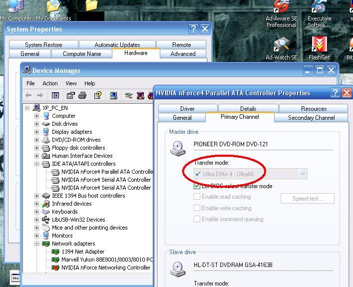

FrOsT Ιούλιος 5, 2006 #9 Ιούλιος 5, 2006 Πάνε στο device manager και έλεγξε ο pata controller δουλεύει τα dvd σου με σε pio ή dma.
intelakis Ιούλιος 5, 2006 Author #10 Ιούλιος 5, 2006 το ενα έιναι Ultra DMA 4και το άλλο Ultra DMA 5!
