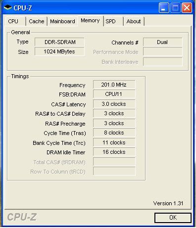

Κανε αναζητηση στο νετ (αλλα και στο lab συγκεκριμενα ) για cpuz και Α64tweaker..
Ποσταρε τις εικονες που αφορουν την μνημη μπας και μπορεσεις να παρεις το αιμα σου πισω απο τον 940...:D

Κατα ενα μεγαλο ποσοστο θα φταινε οι μνημες που θα εχουν τα ιδια timmings με τις ddr2..:p (3αρια και 4αρια)
Aν ο αλλος εχει ενα καλοστημενο συστημα με raptores και raid τοτε λογικα εισια απο πισω..
Aλλα δεν νομιζω να σερνεσαι....Λογικα στα ιδια θα επρεπε να ειστε...
Αν μενεις πολυ πισω τοτε κατι αλλο φταιει...
Το 3 3 3 8 γίνεται άνετα 2,5 3 3 6 εγώ εκεί λειτουργώ οποιοδήποτε ddr 333&400 dimm έχει περάσει από μπροστά μου στα 200mhz.
Από εκεί και πέρα ίσως υπάρχουν και αλλά περιθώρια αλλά αυτό είναι θέμα πειραματισμού.
Με αυτό όμως δε θα δεις σχεδόν καμιά διαφορά στις εφαρμογές

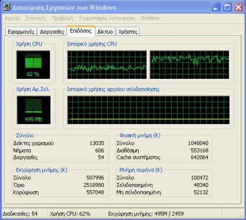

Στα παιχνιδάκια τον έχω χαλαρά, λόγω κάρτας όμως. Πήρα λοιπόν χθες την απόφαση να τους τεστάρω. Έβαλα στον καθένα δύο παράλληλα encoding με τα ίδια προγράμματα και τα ίδια ακριβώς video. Και να τα αποτελέσματα...:
930: 1:39:86
4400+: 1:46:15
Ο δικός μου δούλευε μόνιμα στα 60%-70% και τα υπόλοιπα φαίνονται στο screenshot κατά την διάρκεια της full επεξεργασίας:
