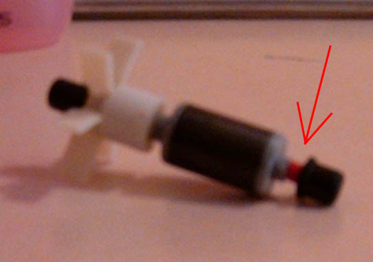

Υπάρχει περίπτωση να κινείται ο άξονας την αντλίας μπροστά πίσω. Αυτό γιατί μπορεί να φαγώθηκε το λαστιχάκι που την κρατά στη σωστή θέση. Είναι εύκολο να το πάθεις αν λειτούργησες αρκετά την αντλία χωρίς νερό! Ο ήχος θα είναι σαν ένα τακ-τακ, σαν να βρίσκει κάπου...
Αν έχει συμβεί αυτό πρέπει να κάνεις πατέντα....
Αυτο πρεπει να ειναι..Ειχε μεινει χωρις το τανκ και δεν ειχε τι να τραβηξει η αντλια και δεν το ειχα παρει χαμπαρι :tomato: Σε αυτη την περιπτωση τι κανω? αν και δεν το κανει παντα αυτο το θορυβο..
Δεν κάνει πάντα αυτόν τον ήχο? Για δοκίμασε μήπως τρίζει κάτι άλλο, πχ η βάση της αντλίας ή κάποιο πλαστικό εκεί γύρω. Πιάσε την αντλία με τον χέρι και δες αν σταματάει ο ήχος. Είναι σίγουρα εσωτερικός ο ήχος στην αντλία? Αν ναι, θα σου στείλω φωτογραφίες με το τί έκανα εγώ για την L20 που είχε πρόβλημα.
Περιμένω να μου πείς.
Σιγουρα δεν ειναι η βαση της αντλιας κλπ.Το κοιταξα γιατι δεν το ειχε ξανακει και μου κινησε την περιεργεια.Τωρα απ οσο ακουω δεν το κανει αλλα τι να πω..Ισως το ξανακανει.Καλου κακου πες μου αν σου ειναι ευκολο τι εκανες να ξερω :D
Οταν έκανε ένα περίεργο τακ-τακ η αντλία μου (Hydor L20) , μόλις την άνοιξα, παρατήρησα ότι το πίσω λαστιχάκι (που είναι σαν καπέλο) στον άξονα της φτερωτής και του μαγνήτη, είχε φαγωθεί. Ετσι είχε αφήσει λίγο μπόσικο τον μαγνήτη και στην φτερωτή να κινούνται μπροστά-πίσω και να κάνουν έναν ενοχλητικό ήχο! Επρεπε να βρώ εναν τρόπο να κόψω αυτό το κενό (να αφήσω ένα ελάχιστο περιθώριο μόνο). Εβγαλα το λαστιχάκι και έβαλα λίγο λάστιχο από καλώδιο (το προστατευτικό τύλιγμα από καλώδιο). Εννοείται χωρίς τα σύρματα του καλωδίου. Είναι το κόκκινο σημείο που φαίνεται στην φωτογραφία. Μετά ξαναέβαλα το πίσω λαστιχάκι και όλα είναι μια χαρά!
Από τότε (1.5 χρόνος πέρασε) ακόμα δεν κάνει κάνεναν ήχο! Αρα πέτυχε μια χαρά!
Ελπίζω να σε βοήθησα...
