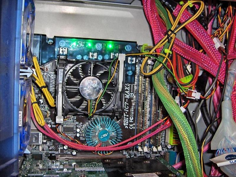

ΝιοΝιοΣ Δημοσιεύτηκε Ιούνιος 29, 2006 #1 Δημοσιεύτηκε Ιούνιος 29, 2006 Εχοντας φτασει η ωρα να αλλαξω τη μαμα ψυκτρα θα ηθελα τη συμβουλη σας για την αγορα νεας.Το προβλημα ειναι οτι η αρχιτεκτονικη της μητρικης περιοριζει τις επιλογες,μιας και θελω να αποφυγω τις μετατροπες...:sick: Ως πρωτη σκεψη ειχα την THERMALRIGHT COOLING BODY XP-90 COPPER ή την ZALMAN 9500 LED αλλα το τεραστιο μεγεθος τους μου φαινεται απαγορευτικο.. Εχω σκοπο να διαθεσω γυρω στα 60ε. Περιμενω νεα σας..!

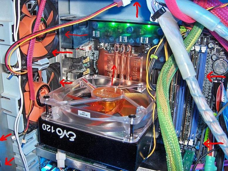

ΝιοΝιοΣ Ιούλιος 3, 2006 Author #18 Ιούλιος 3, 2006 Τελικα παιδια κατεληξα στη συγκεκριμενη ψυκτρα...Akasa evo120Το προβλημα ειναι οτι αναγκαστηκα να βγαλω το πλαϊνο πορτακι με τα δυο ανεμιστηρακια και ετσι τα εχω βαλει με αυτοκολλητα.(!)Τελος, η τοποθετηση της δεν ηταν αυτη που περιμενα να ειναι,μιας και ηθελα το ανεμιστηρακι της ψυκτρας να λειτουργει σαν εισαγωγη και οι δυο πισω του κουτιου σαν εξαγωγη.Δυστυχως ομως η βαση της ψυκτρας δεν το επιτρεπει.Ακομα και τωρα σπρωχνει λιγο την ψυκτρα του chipset..Θα ποσταρω θερμοκρασιες στις επομενες ημερες.Πειτε αν θελετε καμια γνωμη για την ροη του αερα στο κουτι.Θα ποσταρω φωτο με την τωρινη διαταξη και μεσα στις επομενες μερες και τις θερμοκρασιες.
ΝιοΝιοΣ Ιούλιος 3, 2006 Author #19 Ιούλιος 3, 2006 Η νεα μορφη... (Καθε βελακι αντιστοιχει και σε ενα ανεμιστηρακι)
giorgos th. Ιούλιος 3, 2006 #20 Ιούλιος 3, 2006 ο ανεμιστηρας της evo πως τραβαει αερα?προς τα πανω η προς τα κατω?αν τραβαει προς τα πανω,παιρνει ολο τον ζεστο αερα απο την 7800....:cry: αν προς τα κατω ,διωχνει ολη την θερμοτητα του prescott στην 7800....:cry:
