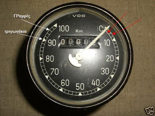

Πως μπορώ να κάνω τους κύκλους εσωτερικά του κοντέρ ώστε να μπούνε οι κάθετες γραμμούλες σε ίσες μεταξύ τους αποστάσεις;Υπάρχει κάτι σαν μετρητής στο photoshop? "Μετρητής" εννοώ κάτι που να χωρίζει ένα σχήμα σε ίσα μέρη....
Έγινε επεξεργασία από Snips
Φτιάχνω ένα μαύρο φόντο. Πάνω του σχεδιάζω δύο λεπτους κύκλους (αυτούς που δείχνω με κόκκινο βελάκι).
α. Θέλω οι δύο κύκλοι μαζί να αποτελέσουν με κάποιο τρόπο ΕΝΑ ενιάιο σχήμα, ώστε,
β. Να πω: θέλω οι Χ γραμούλλες (τις δείχνω στο σχήμα) να μπουν ανάμεσα τους και να ισαπέχουν μεταξύ τους....(το ίδιο και με τα τριγωνάκια)
Γίνεται με το PS η να επιστρατεύσω 3D?
Βάλε ένα σημείο στην εικόνα, κάνε selection με κύκλο με κέντρο το σημείο (πατημένα Alt+Shift) και ακτίνα όση θές και μετά κάνε edit-stroke. Επανέλαβε για 2ο κύκλο. Σε νέο layer κάνε τις οριζόντια και κάθετη ακτίνες με το σχετικό selection tool. Μετά διαδοχικά: rotate στις μοίρες που θες. Μπορείς να τελειώσεις πιο γρήγορα κάνοντας merge τα layers σταδιακά ώστε να κάνει πολλές γραμμές μαζί.
Σε ACAD γίνεται πιο εύκολα αλλά η δουλειά που κάνεις μάλλον για PS είναι.
