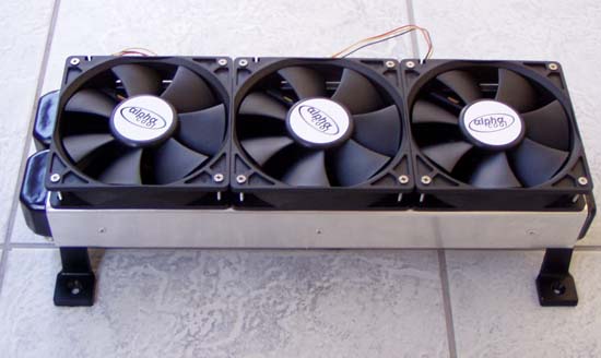

kostasrose Δημοσιεύτηκε Ιούνιος 20, 2006 #1 Δημοσιεύτηκε Ιούνιος 20, 2006 τελικά κατάφερα και έβαλα υδρόψυξη μετά την ατελείωτη υπομονή και τις πολλές συμβουλές του Elleven (Μιχάλη σε ευχαριστώ πολύ).... Τώρα που μπαίνει καλοκαίρι αποφάσισα να βάλω πάνω στο ψυγείο αντι για τρια fan, έξι γιατί ο χώρος που βρίσκετε το pc το καλοκαίρι γίνετε φούρνος λόγο κακής κατασκευής του κτιρίου.... το ψυγείο είναι τοποθετημένο πάνω στο case σε βάσεις απο το xtreme shop και τα Fan στην πάνω πλευρά του ψυγείου να δίνουν αέρα προς τις κυψέλες του.... Τώρα με τα έξι τι είναι καλύτερο: A) τα τρία να δίνουν αέρα και τα άλλα τρια να τον διώχνουν; να δίνουν και τα έξι αέρα προς τις κυψέλες; Αν το καλύτερο είναι το Α, ποιά πρέπει να δίνουν αέρα και ποιά να διώxνουν, τα κάτω να δίνουν και τα πάνω να διώχνουν (με το σκεπτικό οτι τα θερμά ρεύματα αέρα ανεβένουν προς τα πάνω); Υ.Γ. μόλις τελειώσω όλες τις εργασίες που κάνω πάνω στο pc θα ανεβάσω φωτογραφίες.... και να μην ξεχάσω να ευχαριστίσω όλους εσάς που με τις συμβουλές σας μου ανοίξατε τα μάτια...
eleven Ιούνιος 20, 2006 #2 Ιούνιος 20, 2006 Τελικα βρηκες ακρη με τους ανεμιστηρες......? Οι βασεις που σου ειχα δωσει δεν σου εκαναν? Για τους εξτρα ανεμιστηρες ακριβως οπως τα λες οι απο κατω θα φυσανε αερα στο ψυγειο και οι πανω θα τραβανε (push-pull) διαταξη καλη συνεχεια.. κα μια φωτο απο το ψυγειο οπως πρεπει να ειναι αυτη την στιγμη

gio7 Ιούνιος 21, 2006 #4 Ιούνιος 21, 2006 ειχα την εντυπωση οτι οι ανεμιστηρες που ειναι πανω στο ψυγειο πρεπει να τραβανε αερα απο το ψυγειο προς τα εξω κ οχι προς τις κυψελες(αναφερομαι στην περιπτωση που υπαρχουν ανεμιστηρες μονο στην πανω πλευρα του ψυγειου κ οχι σε push-pull διαταξη)
kostasrose Ιούνιος 21, 2006 Author #5 Ιούνιος 21, 2006 τελικά οι ανεμιστήρες ήθελαν να συνδεθούν κατευθείαν στο 4πινό βύσμα του μόλεξ, απλά τα έξισα έβαλα μια προέκταση καλωδίου που οι ηλεκτρολόγοι τον λένε κορδόνι και την άκρη του την έξισα και έβαλα τις άκρες μέσα σε ένα θυληκό βύσμα του μόλεξ και τα ασφάλισα με μονοτική ταινία.... όταν έβαζα 4πινο βίσμα αρσενικό απο ένα παλιό τορφοδοτικό για μεγαλύτερη ασφάλεια δεν δούλευαντο ψυγείο είναι τοποθετημένο πάνω στις βάσεις που μου έστειλες Μιχάλη και συνολικά πάνω στο κουτί και οι ανεμιστήρες όπως στην φωτογραφία......το μόνο που θα αλλάξω στο σύστημα είναι οι σωλήνες, βρήκα σε ένα κατάστημα με ναυτιλικά είδη σωλήνα διάφανο 1/5 ίντσας ειδικό για την ψύξη μηχανών μεγάλων μηχανών απο σκάφοι και δεν είναι ιδιέτερα ακριβώς, το μόνο που αλλάζει είναι ότι έχει στο εσωτερικό του αγώγιμου υλικού του σωλήνα ένα πλέγμα απο ίνες....και πάλι ευχαριστώ....
eleven Ιούνιος 21, 2006 #6 Ιούνιος 21, 2006 οκ ..........Για τις βασεις ρωταω γιατι αυτες που εχεις στις ειχα φτιαξει εγω και δεν ειναι απο εκει που αναφερεις (δεν λεω ονοματα και μαγαζια μην με κατηγορησουν για διαφημηση, ζουμε σε δυσκολους καιρους) @soulkeeperΔεν ειναι απαραιτητο να μπουν οι ανεμιστηρες απο πανω για να τραβανε αερα Μπορουν καλιστα να μπουν και απο κατω και παλι να τραβανε αερα μεσα απο τις κυψελεςΣτην περιπτωση του Κωστα οι ανεμιστηρες τραβανε

gio7 Ιούνιος 21, 2006 #8 Ιούνιος 21, 2006 @eleven η απορια μου δεν αφορα στο αν θα μπουν πανω ή κατω απτο ψυγειο αλλα για το αν πρεπει να ρουφανε απο το ψυγειο προς τα εξω(αυτο ηξερα εγω) ή να φυσανε προς το ψυγειο(αυτο αναφερει ο kostasrose)?Επισης στη φωτογραφια που εχεις βαλει,αν δεν κανω λαθος,οι ανεμιστηρες βαζουν αερα προς το ψυγειο κ δεν τραβανε προς τα εξω... κ εγω σε ενα προβληματακι που ειχα κατα την εγκατασταση του w/c με βοηθησε αμεσως κ ο eleven k o unseen...
eleven Ιούνιος 21, 2006 #9 Ιούνιος 21, 2006 Ουπς ...........εχεις δικιο στην φωτο τραβανε σωστη παρατηρηση. Δεν θυμαμαι αν τελικα τα αφησα ετσι η τα γυρισα αναποδα .... Αν δεν βαριεται ο Κωστας να κανει μια δοκιμη με τους ανεμιστηρες να τραβανε και μια να σπρωχνουν αερα και να μας πει τι ειναι καλυτερο , θα εχεις την απαντηση σου Προσωπικα προτιμαω να τραβανε οι ανεμιστηρες απο το ψυγειο Το κατα δυναμη....
