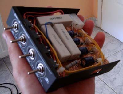

Εγώ παιδιά έχω προτιμήσει την λύση όλα σε ένα νοικοκυρεμένα (όπως λέει και η διαφήμηση) και έχω μοντάρει ένα Nexus fan controller. Αυτό το έκανα γιατί το Nexus μου έδινε ρύθμιση για τα ποτενσιόμετρα από 7-12V που στα 7 V δεν ήταν και πολύ ησυχοι οι ανεμιστήρες μου.
Ετσι έβαλα αντιστάσεις τέτοιες ώστε να είναι πολύ ήσυχος ο κάθε ένας διαφορετικός ανεμιστήρας. Για το βράδυ έχω πολύ ησυχία,... και Full γκάζια για τα benchmark!
Το έχω έτσι περίπου 1 χρόνο και δουλεύει μια χαρά.(μην γελάσετε με τις μεγάλες βατικές αντιστάσεις, απλώς τις είχα και βαριόμουν να πάω να πάρω άλλες....χιχι)
Πόσταρα την ιδέα για να μου πείτε και την γνώμη σας πως σας φαίνεται. (hipro να δώ που θα βάλω το DDR maximizer αφού δεν έχω ελέυθερη θέση floppy.....:p :p )

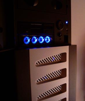

Και τέλος μια βραδινή. Κράτησα τα μπλέ Led γιατί μου αρέσανε.
Πείτε μου την γνώμη σας..

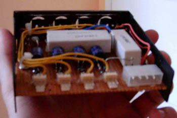

Μπορεις να δειξεις λιγο πιο αναλυτικα πως το εκανες γιατι σκεφτομαι να κανω και εγω την ιδια παεντα στο aeroagte 2?
Πολυ καλο φαινεται παντως!!
Ολο το κυκλωματάκι παίρνει τροφοδοσία από το molex βύσμα που έχω βάλει (για πλακέτα). Η πλακέτα είναι μια απλή διάτρυτη σε λωρίδες οι δρόμοι.
Χρησιμοποίησα τα μπλε Led που είχε πριν το Nexus. Τροφοδοσία τους έδωσα 12V με αντισταση στο κάθε ένα 2.2KΩ (από 1ΚΩ και πάνω μπορείς να βάλεις). Πίσω από τους διακόπτες έχω ένα μικρό πλαστικό (δεν φαίνεται στην φωτό) διαφανές σαν plexyglass για να διαχέεται πάνω σε αυτό το φως από τα led.
Κάθε αντίσταση την έχω υπολογίσει για τον συγκεκριμένο ανεμιστήρα που θα βάλω στην θέση εκείνη. Την υπολόγισα με τον παραπάνω τρόπο που γράφω στο θέμα... Επίσης για προστασία έχω βάλει μια δίοδο 1Ν4003 (ότι νούμερο θες) καθώς και έναν πυκνωτή σε κάθε ανεμιστήρα 470μF/25V παράλληλα.
Οι διακόπτες βάζουν το κύκλωμα στην μια θέση και στην άλλη θέση το παρακάμπτουν για να έχω full στροφές.
Ελπίζω να βοήθησα mefistofelis. Κάνε και εσύ την δοκιμή και πόσταρε να το δούμε! Αν θέλεις κάτι άλλο ρώτα με!
