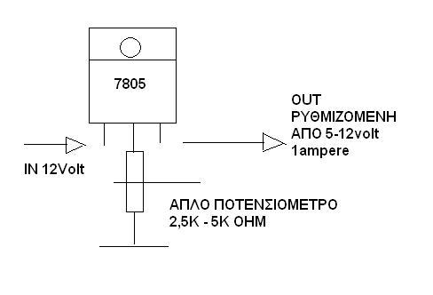

gprhellas Ιούνιος 21, 2006 #39 Ιούνιος 21, 2006 και γιατι τόσος κόπος για αντιστάσεις ωρε παλλικάρια?? χαθηκε ένα παλίο ταπεινό και φτηνό 7805 , με ένα απλό απλό τριμεράκι ή ποντεσιομετράκι που ρυθμίζει κιόλας την τάση εξοδου?????? Αντέχει και 1 ampere για πλάκα. επισυνάπτω και φωτο. (συγνώμη αλλά το έκανα γρήγορα με το paint)
hipro5 Ιούνιος 21, 2006 #40 Ιούνιος 21, 2006 @ gprhellas είπαμε να μην τα περιπλέξουμε και πολύ τα πράγματα, γιατί ο χρήστης μπορεί να μη θέλει να μπλέξει με κολλήσεις και τέτοια......
