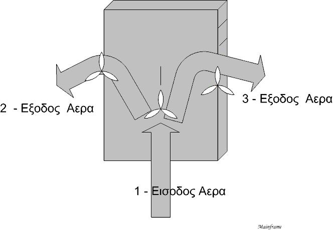

Κατά την γνώμη μου ο αέρας πρέπει να μοιράζεται μέσα στο κουτί όπως φαίνεται στο παρακάτω σχήμα. Αυτό σημαίνει πως ο μπροστινός ανεμιστήρας βγάζει αέρα όπως και ο πίσω. Στα κουτιά του εμπορίου γίνεται το λάθος ο μπροστινός ανεμιστήρας να βάζει αέρα με αποτέλεσμα η θερμότητα που βγάζουν οι δίσκοι να μεταφέρεται στο cpu...αφού στα κουτιά μας συνήθως το CPU είναι στο ύψος του πίσω ανεμιστήρα. Κάτι άλλο που πρέπει να προσέξει κάποιος είναι η σωστή κυκλοφορία. Δηλαδή τα cfm του κεντρικού ανεμιστήρα (αυτού που βάζει τον αέρα) θα πρέπει να είναι τουλάχιστον διπλάσιο του αθροίσματος των άλλων δύο (αυτών που βγάζουν αέρα). Αυτό οφείλεται στην απώλεια που δημιουργείται από τον ανεμιστήρα του CPU που στην ουσία κλεύει τον δροσερό αέρα κατά την είσοδο του. Ποια η δική σας γνώμη?

Συνήθως, ο ψυχρός αέρας μπαίνει από κάτω κ μπροστά και φεύγει θερμός άνω κ πίσω. Αν σκεφτείς ότι ο θερμός αέρας είναι ελαφρύτερος (κ αντίστοιχα ο ψυχρός) θα έχεις εισροή του ψυχρότερου δυνατού ρεύματος ενός δωματίου κ εκροή στο πάνω μέρος από πχ 1Χ120 του θερμού, ο οποίος δε δυσκολέυεται να φτάσει εκεί λόγω βάρους. Σε γενικές γραμμές συμφωνώ με αυτή τη λογική, αλλά πιστεύω πως θα πρέπει να υπάρχουν κ πλαινά ανεμηστήρια για τις pci/vga (βγαίνει από το cooler της περιμετρικά και επομένως πάντα κάτι μένει) για να κινείται ο αέρας σε αυτήν την περιοχή!
Η cpu δεν έχει πρόβλημα, καθώς ό,τι βγαίνει δεν ξαναμπαίνει, δηλαδή έχουμε σταθερή υερμοκρασία για καταστάσεις ισορροπίας. Θα μπορούσε κανείς να θέσει ένα παραπανίσιο ανεμηστήρι αντιδιαμετρικά του πίσω fan (σε σχέσε με την ψύκτρα της cpu) για να υποβοηθήσει αυτήν τη ροή.
τα κουτακια του εμποριου πιστευω στηριζονται στη σωστη λογικη αλλα λογω μειωσης κοστους επιλεγονται λαθος μεσα.εν προκειμενω φθηνιαρικοι και θορυβωδεις ανεμηστηρες.
η προσανατολισμενη ροη αερα εισερχομενη απο τους δισκους και εξερχομενη πισω ψηλα κατω απο το τροφοδοτικο ειναι ιδανικη αν εχουμε 2 12αρηδες ανεμηστηρες καλης ποιοτητας .σε γενικες γραμμες ολα αυτα γιατι καποιο ρολο παιζουν και τα τροφοδοτικα σομπες που κυκλοφορουν,σε αυτα θα πρεπει να γινει επεμβαση ωστε να προσανατολισουμε την ροη του αερα σωστα.
οι ενεργοβορες καρτες γραφικων ειναι ενα προβλημα,οπως προβλημα αποτελουν και τα διαφορα εμποδια στη ροη του αερα,για αυτο πρεπει να εχουμε τακτοποιημενα καλλωδια μεσα στο κουτι.
η ροη που δειχνεις στο σχημα ειναι θεωρητικη,στη πραξη λογω διαφορων φαινομενων ο αερας δεν θα φυγει δεξια αριστερα 50/50 αλλα θα παλινδρομει κυριως εντος του κουτιου.εκτος και αν οι ανεμηστηρες εξοδου ειναι πολυ ισχυροι -θορυβωδης και εξαναγκασουν τη ροη .
οποτε μια μονοδρομη ροη οπως συστηνουν οι κατασκευαστες του εμποριου στην πραξη συνδιαζει ησυχια και σχετικα καλη ψυξη.
οι δισκοι θα πρεπει να εχουν καποια αποσταση μεταξυ τους(2 εκατοστα τουλ) και το κουτι θα πρεπει να ειναι σχετικα ερμητικα κλειστο ετσι ωστε να εχουμε εξαναγκασμενη ροη τυπου αεροσυραγγας.

στον επεξεργαστη +- 5 βαθμοι στη κλιμακα των 40 δεν παιζουν κανενα μα κανενα ρολο,στους δισκους ομως μετρανε.μηχανικα μερη,τριβες,συνεχης λειτουργια....rma!

Για να έχεις χαμηλώτερες θερμοκρασίες σε ένα κουτί θα πρέπει να έχεις ένα ρεύμα αέρα αρκετά ισχυρό. Στα περισσότερα κουτιά κάτι τέτοιο είναι αρκετά δύσκολο να το επιτύχεις λόγω ανεμιστήρων (cpu, n/b, gpu, ram, ...). Οι στροβιλισμοί που δημιουργούν αυτοί οι επιπλέον ανεμιστήρες μέσα στο κουτί, σχεδόν καταστρέφει το ρεύμα αέρα και ανεβάζει την θερμοκρασία.
Καθώς ο ανεμιστήρας της CPU είναι ο πιο δυνατός σε σχέση με τους άλλους που βρίσκονται στο κουτί μια αρκετά καλή παντέτα είναι να βάλεις έναν ανεμιστήρα με χοάνη στο πλάι στο ύψος της CPU. Έτσι έχεις δροσίσει αρκετά τη CPU (καθώς παίρνει πιο δροσερό αέρα) και επιπλέον έχει δροσίσει και το εσωτερικό του κουτιού (καθώς απο τη CPU φεύγει λιγότερο θερμος αέρας).
Ο τρόπος που προτείνεις έχει το μειονέκτημα οτι προσπαθείς να δημιουργήσεις 2 ρεύματα στο εσωτερικό του κουτιού (ακόμα πιο δύσκολο απο το να δημιουργείς ένα ρεύμα). Όπως σου είπε και ο naz έχει πολύ περισσότερους στροβιλισμούς με αυτό τον τρόπο και κατα πάσα πιθανότητα θα αυξηθεί η θερμοκρασία του κουτιού.
Επίσης πολύ σημαντικό (όπως είπαν και τα παιδιά) είναι η ψύξη των σκληρών δίσκων. Έχεις ένα δίκιο οτι ο αέρας περνώντας απο τους δίσκους θερμένεται αλλα οποιαδήποτε άλλη επιλογή θα μείωνε τη ψύξη των δίσκων με ίσως καταστροφικά αποτελέσματα...
Για να έχεις μια ισοροποιμένη ροή αέρα θα πρέπει ότι αέρας μπαίνει περίπου ο ίδιος αέρας να βγαίνει απο το κουτί (CFMεισ ~ CFMεξ). Με αυτό τον τρόπο αποφεύγεις όσο το δυνατόν περιοχές μέσα στο κουτί με συγκεντρωμένο θερμό/ψυχρο αέρα. Επιπλέον ο αέρας που μπαίνει στο κουτί θα πρέπει να μπαίνει με σχετικά εύκολο τρόπο (να μην είναι κλεισμένο το κουτί απο μπροστά με κάποιο έπιπλο) και επίσης ο αέρας που φεύγει απο το κουτί θα πρέπει να έχει δίοδο προς τα πάνω (εφόσων είναι θερμός αέρας ανεβαίνει).
