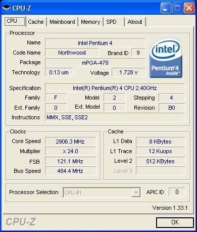

Κωστάκης Δημοσιεύτηκε Ιούνιος 13, 2006 #1 Δημοσιεύτηκε Ιούνιος 13, 2006 Καλησπέρα έχω έναν northy 2.4 @ 2.8 stable. στα 2.9 bootάρει αλλα πάντα όταν πάω να τρέ3ω super pi στο 10λεπτο μου κάνει restart.Θερμοκρασίες δέν μπορώ να σας πώ με σιγουριά αυτή την στιγμή αλλα σε γενικές γραμμές είναι normal 36 idle και 48 σε full load.Τί μπορεί να φταίει??? Πστεύω πως ε'ιναι psu.(έχω ένα του κιλού (achme) 300w) είχα 3ανα ανοί3ει thread για το o/c του cpu μου αλλα ξεχάστηκε...

ΝTG Ιούνιος 13, 2006 #6 Ιούνιος 13, 2006 βγαλε το automatically restart να δουμε αν θα φας μπλε οθονη η απλα ρεσταρτ!Αν δεις μπλε οθονη δεν ειναι τροφοδοτικο...(μνημη ή cpu)Αν και τοτε φας restart τοτε δες τροφοδοτικο...(επισης δεν ξερω αλλα μηπως δινεις πολυ ρευμα ..1,725 μονο για 2,9?)
Κωστάκης Ιούνιος 13, 2006 Author #7 Ιούνιος 13, 2006 Αρχική απάντηση από FrOsT Διάβασε τα παρακάτω: ΟΔΗΓΟΣ OVERCLOCKING Βασικός οδηγός Overclocking - Τι, πως και γιατί! Τα έχω διβάσει πολύ καιρό πρίν! Αρχική απάντηση από D.J.AleXXX_grεχεις δοκιμασει να βαλεις διαιρετη στις μνημες η κανα memtest γιατι μαλλον αυτες σε κοβουνε??? Οι μνήμες για έναν περίοεργο λόγο τρέχουν πιο κάτω απο την κανονική τους συχνότητα. (151 Mhz) ενώ θα έπρεπε να είναι στα 200 χωρίς o/c Αρχική απάντηση από ΝTG(επισης δεν ξερω αλλα μηπως δινεις πολυ ρευμα ..1,725 μονο για 2,9?) Με λιγότερο ρεύμα στα 2.8 βγάζει λάθη

GeorgeVasil Ιούνιος 13, 2006 #10 Ιούνιος 13, 2006 Αρχική απάντηση από Κωστάκης [Σήμερα, στις 14:09] Οι μνήμες για έναν περίοεργο λόγο τρέχουν πιο κάτω απο την κανονική τους συχνότητα. (151 Mhz) ενώ θα έπρεπε να είναι στα 200 χωρίς o/c Για να δουλεψουν στα 200 πρεπει και το FSB να ειναι 200 καθως και το Bus speed στα 800.(Default παντα.).Εσενα το Bus speed στα default ειναι 400 οποτε η μνημες υπολειτουργουν σε συχνοτητα...γι αυτο μπαινουν και σε διαιρετη 3:4 απο μονες τους... Αν ειπα κατι λαθος διορθωστε με...Δοκιμασες αυτο που σου ειπε o NTG?...Και εγω τροφοδοτικο νομιζω οτι ειναι...
