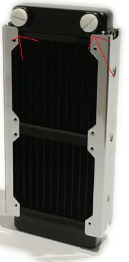

_K_Marios_ Δημοσιεύτηκε Ιούνιος 11, 2006 #1 Δημοσιεύτηκε Ιούνιος 11, 2006 Παιδια εχω το ραδιατορ απο το extremeshop xtreme radiator 240 (που ειναι απο τα καλύτερα)!!!!! Τα ρακόρ πού πρεπει να κοιτάνε ????? Εγω εχω το κουτι της THERMALTAKE TAI-CHI και θελω να το βάλω πάνω στην πόρτα που ανοίγει όρθιο τα ρακορ κατω να είναι ή πάνω????? :help:

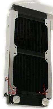

_K_Marios_ Ιούνιος 11, 2006 Author #3 Ιούνιος 11, 2006 Δεν ειναι αυτο το ψυγειο μου στην εικόνα αλλα Ετσι :
unknown Ιούνιος 11, 2006 #5 Ιούνιος 11, 2006 α οκ καταλαβα...τι να σου πω....θα το εβαζα ετσι ωστε να χρησιμοποιησω περισσοτερη σωληνα aka περισσοτερο νερο στο κυκλωμα....
unstoppable Ιούνιος 11, 2006 #6 Ιούνιος 11, 2006 Αρχική απάντηση από unknown α οκ καταλαβα...τι να σου πω....θα το εβαζα ετσι ωστε να χρησιμοποιησω περισσοτερη σωληνα aka περισσοτερο νερο στο κυκλωμα.... Εγω απο την αλλη ετσι ωστε να χρησιμοποιω λιγοτερη σωληνα->λιγοτερο στρεσσαρισμα στην αντλια
unseen Ιούνιος 11, 2006 #7 Ιούνιος 11, 2006 δεν παιζει ρολο αρκει να το κουνησεις καλα για να φυγει ο αερας.
voudas Ιούνιος 11, 2006 #8 Ιούνιος 11, 2006 προς τα πάνω για να μπορείς να κάνεις εξαερισμό στο κύκλωμα χωρίς να παγιδεύεται αέρας στο rad...
DMylonas Ιούνιος 11, 2006 #9 Ιούνιος 11, 2006 Και το δικό μου προς τα πάνω κοιτάει, και όπως είπε και ο "Voudas" γίνετε καλύτερος εξαερισμός όταν έχει μέσα αέρα...
Snips Ιούνιος 11, 2006 #10 Ιούνιος 11, 2006 Και οι υπόλοιποι που έχουν το ψυγείο οριζόντια; (άρα κάθετα α ρακόρ). Είναι εκτός thread;
unseen Ιούνιος 11, 2006 #11 Ιούνιος 11, 2006 Δεν υπαρχει προβλημα οπως και να το βαλεις. Αρκει να κανεις καλη εξαερωση.
