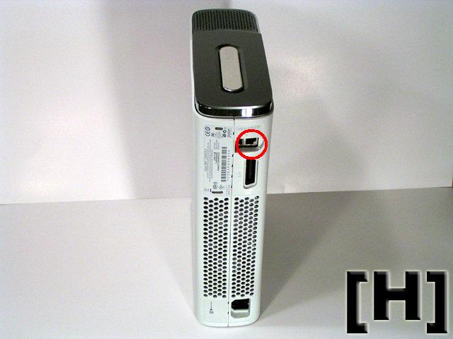

FrOsT Ιούνιος 7, 2006 #5 Ιούνιος 7, 2006 Αρχική απάντηση από Vadergr Υποθετω το αγοραζεις ξεχωριστα αυτο ε? Δεν είμαι σίγουρος, λογικά.... Αρχική απάντηση από VadergrΑυτό κυρίως ρωταω.Εχει τετοια υποδοχη το 360?utp?100% H πλακα ειναι οτι εψαξα στο επισημο site και δεν μπορεσα να βρω σελιδα με τις εισοδους/εξοδους του 360... Ναι έχει τέτοια θύρα αλλά μόνο μια Multiplayer gaming είδα ότι χρησιμοποιείτε, δεν βρήκα τα άλλα για mdia και τα ρέστα. http://www.xbox.com/en-US/support/connecttolive/xbox360/connectionmethods/intro.htm
