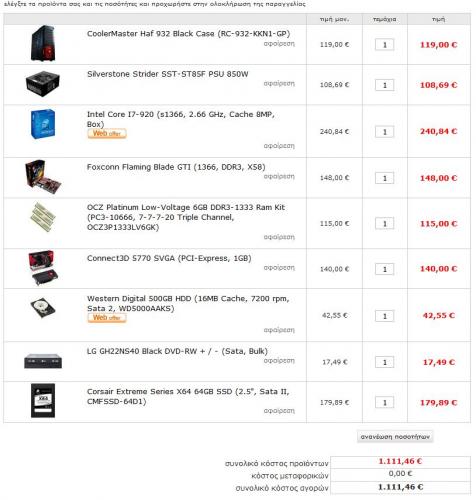

Φιλος διαθετει 1000 Ευρώ αλλά αν χρειαστει μου ειπε και παραπανω με σκοπο να αγορασει μονάχα το case με αυτά που θα έχει μέσα.
ΥΣ: Θελει SSD γιατι κατα τα λεγόμενά του χρησιμοποιεί στο PC του μόνο 150GB (το πααααρα πολυ).
κατι τετοιο θα εφτιαχνα...
[ATTACH]5895[/ATTACH]
αντι για αυτον τον SSD θα ελεγα τον 80αρη της ιντελ, που ειναι και στα ιδια χρηματα, αλλα δεν ειναι διαθεσιμος...
νομιζω ειμαι εντος οριων του "λιγο παραπανω" :p

μια χαρα μου φενετε η συνθεση του Σακη,απλως εγω θα προτειμουσα το 1366 socket λογω επεκτασημοτητας.Θεωρβ πως αυτο θα ειναι το socket που θα περπατησει κ μελλοντικα
Επισης ενα λιγο μεγαλυτερο τροφοδοτικο δεν θα ηταν ασχημο μιας και οικονομικα υπαρχει η δυνατοτητα.Κατι στα 750W για να ειναι ανετος κ μελλοντικα

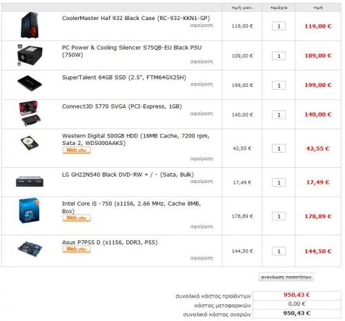

Eγω κατι τετοιο σκευτομαι + Intel.
[ATTACH]5896[/ATTACH]
~1170€
Πες μας και για την οθόνη και το προσέχουμε λιγο παραπάνω.
Με 5870 νομιζω θα εισαι εκτος Budget.;)

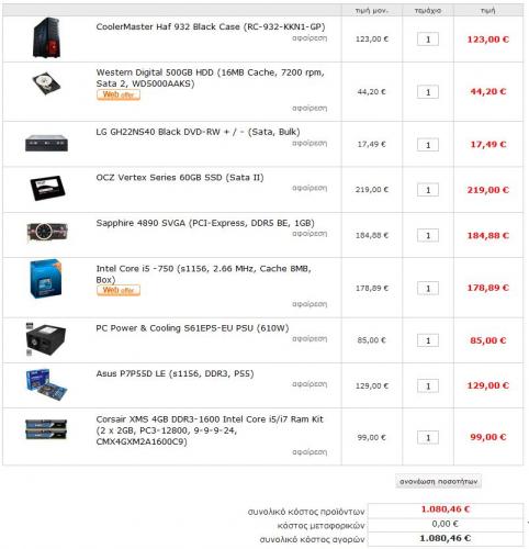

Mε 5850 είναι εκτός Budget..τα έχουν ακριβύνει όλα τα @@ τώρα τελευταία.
Αν έχει να δώσει +100 ας τα δώσει.

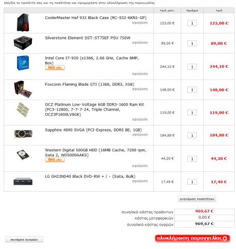

[ATTACH]6292[/ATTACH]
clockable βλεπω :p

Aν ντε και καλα..πρεπει να εχει καλυτερη VGA..πρεπει αναγκαστικά να πας σε i5.PSU εβαλα τοσο μεγαλο γιατι 1 φορα περνεις..ας ειναι καλο.(για 20 ευρω τωρα σιγα).
Επισης στο eshop εχει ετοιμοπαράδοτους Intel G2.Οποτε αν ειναι χτυπα εκεινον οσο προλαβαινεις.:)
Δεν μπορω να καταλαβω γιατι πρεπει να τσιγκουνευτει τα +71 και να χασει:
-Καλύτερο CPU.
-Triple Channel.
-6GB.
-Καλύτερο PSU.
-X58.
Θα μου πεις οτι δεν τα χρειαζεται.Εγω το βλεπω απο επένδυση μερια ομως.:p

για να παρει μια πιο σοβαρη μητρικη.
εγω με 2 VM και 100 tabs στον ff δεν τα γεμιζω τα 4GB. φαντασου τα 6...
απορω πως γινεται ενα single rail PSU να ειναι χειροτερο απο ενα με 2 rails...

Mια χαρα ειναι η foxcoon.Ξερω ατομα που την εχουν και ειναι ΠΟΛΥ ευχαριστημένοι.Απορώ τι συγκρινεις.
Αυτο τι ειναι τωρα??Σκληρη χρηση??λολ
Ελα να γεμισεις στο 3DsΜΑΧ με πολυγωνα τα Object σου και ελα να μου πεις μετα.Εσυ τι θα εδινες?? 90€ για 4GB Dual ή 120 για 6GB και Triple??
Οι αποψεις περι Single Rail,Modular,100-rails...ηταν παλια στην μοδα.Τωρα δεν ειναι ειδικα οταν συγκρινουμε PSU σε αυτη στην κατηγορια.
Το οτι στα ιδια λ7 περνει PSU που εχει 2 x 8-pin PCI-E, 4 x 6-pin PCI-E που το αλλο δεν εχει φτανει.Ασε που θα το λατρεψει στο βολεμα.

Εγώ είμαι τις άποψης ότι δεν είναι πρέπον να χάσει τις επιδόσεις του Τriple Channel και την μεταπολιτική άξια του 1366 για 70€.
Οι Ram ανεβηκαν απο 115 --> 150 ! ! ! ! Α ρε Πλαίσιο τι μας κάνεις ! Αχ!
