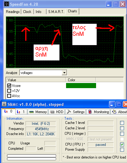

SLN Δημοσιεύτηκε Ιούνιος 5, 2006 #1 Δημοσιεύτηκε Ιούνιος 5, 2006 Μεσα στον μαγικο κοσμο της Ιντελ με αυτο το ονειρεμενο κομματι hardware που λεγεται P5WD2-e (Α ρε DFI... να μην τους ξανασηκωθει οσοι ειπαν κακη κουβεντα για σενα ) θελω να ρωτησω ορισμενα πραγματα για το vdroop. Ειμαι στα 4500 με 1.5 vcore... Ενω εκει βγαζει 3dmark05, 06 ,32M pi (μονο), μολις παω να τρεξω snm τρωω στεγνο restart. Διπλο stressPrime αντεχει κανα μισαωρο πριν κρασαρει το ενα απο τα 2 prime. Η ερωτηση μου ειναι η εξης ... βρηκα (ανευ πολυμετρου) οτι ουσιαστικα αν ανεβασω το vcore στα 1.5625 (μεχρι 1.5375 ετρωγα restart και το 1.55 δεν το δοκιμασα και πηγα κατευθειαν 0.0125 απανω) σταθεροποιειται και βγαζει snm. Στην εικονα φαινεται το vcore. Το 1ο κοκκινο βελακι ειναι οταν ανοιγο το snm, το 2ο ειναι οταν ξεκιναει το quick test και το 3ο το τελος του. Εαν εγω αφησω το vcore στα 1.5625, στο idle δεν με πολυνοιαζει αν θα εχω 4-5 βαθμους παραπανω. Στο load το vcore πεφτει στον γκρεμο οποτε και παλι δεν τιθεται θεμα "Πολυ ρευμα δινεις για νερο..." Αρα...? Να αφησω την ταση εκει που βγαζει snm? Ή να χαμηλωσω καμμια ταχυτητα? Μου αρεσει σαν στρογγυλο νουμερο το 4500. Θερμοκρασιες παιζουν 46idle και 66load με 1.5625V

SLN Ιούνιος 6, 2006 Author #5 Ιούνιος 6, 2006 Τελικα πουλους και στα 4.5... Εκει που εβγαλε ενα average snm... στα 1.5625 Volt... δουλευα χαρουμενος το photοchop μου και σε καποια ανυποπτη στιγμη (χωρις να ζορισω το μηχανημα) εφαγα το restart μου! Το γυρισα στα 4100@1.35V. Σπαστικο κατανταει.Ακομα πιο ηλιθιο να υπαρχουνε mod που κολλανε απλα ενα πυκνωτακι/αντισταση (ή οτι σκ#$% ειναι τελος παντων) και να μην το κανει η asus απο μονη της!! WTF???

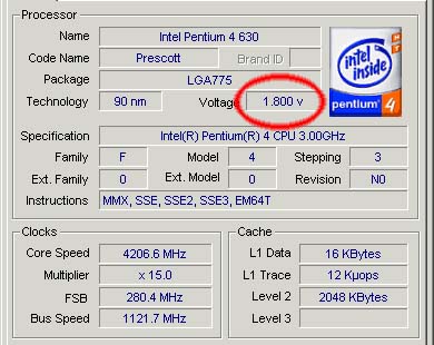

unseen Ιούνιος 11, 2006 #12 Ιούνιος 11, 2006 Μολυβακι Faber Castell 2=B Kαλα ξυσμενο. Μετα το vdroop δοκιμασα με 1,375 και ειχα τα παρακατω: Προσοχη κανει overvoltage μετα το mod. Idle -> Load-> και ξανα idle -> Oποτε σε Load ανεβαινει λιγο αντι να πεφτει Καποιες δοκιμες που ειχα κανει πριν το Mod οταν εβαζα vcore 1,600 idle 1,64 και load 1,56
Stelaras Ιούνιος 11, 2006 #13 Ιούνιος 11, 2006 1.64 με 1.56 ειναι αρκετη διαφορα ... και επεσε στα 1.44 με 1.46 ???
deadlock7 Ιούνιος 11, 2006 #14 Ιούνιος 11, 2006 Μα μετά το Mod η ψαλίδα σχεδόν μηδενίστηκε.Πολύ καλή λύση θα έλεγα.. Με το πολύμετρο τι λέει Χρήστο?
unseen Ιούνιος 12, 2006 #15 Ιούνιος 12, 2006 @stelaras ναι Ουτε καν 1,44 146-1,47 παιζει συνεχεια @deadlock Δεν εβαλα πολυμετρο... Βασικα αναλογως το πατημα του μολυβιου βλεπεις και διαφορες. Εγω εβαλα αρκετο μπορω να πω...
backgman Ιούνιος 12, 2006 #16 Ιούνιος 12, 2006 Καλησπέρα, να ρωτήσω κάτι με το μολύβι περίπου πόση αντίσταση έχουμε και πόσο ασφαλές είναι ??
