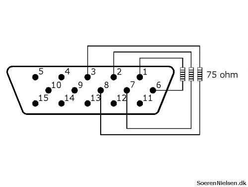

Για να φτιάξετε ένα τέτοιο πρέπει να αγορασετε:
-Ενα αρσενικο VGA Connector
-Τρεις 75 Ohm Αντιστασεις
-Και housing για τον VGA connector
Το κόστος πολύ χαμηλό προφανώς.
Η φιλοσοφία είναι απλή.Πρέπει να παρεμβάλουμε ανάμεσα στα R G B και στα αντίστοιχα Ground τις αντιστάσεις.
[ATTACH]5856[/ATTACH]
Pin Name Description
1 RED Red Video (75 ohm, 0.7 V p-p)
2 GREEN Green Video (75 ohm, 0.7 V p-p)
3 BlUE Blue Video (75 ohm, 0.7 V p-p)
6 RGND Red Ground
7 GGND Green Ground
8 BGND Blue Ground

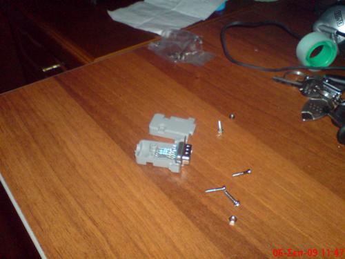

Εμπρός καλό μου κολλητήρι!
[ATTACH]5857[/ATTACH]
Στην θέση του!
[ATTACH]5858[/ATTACH]
