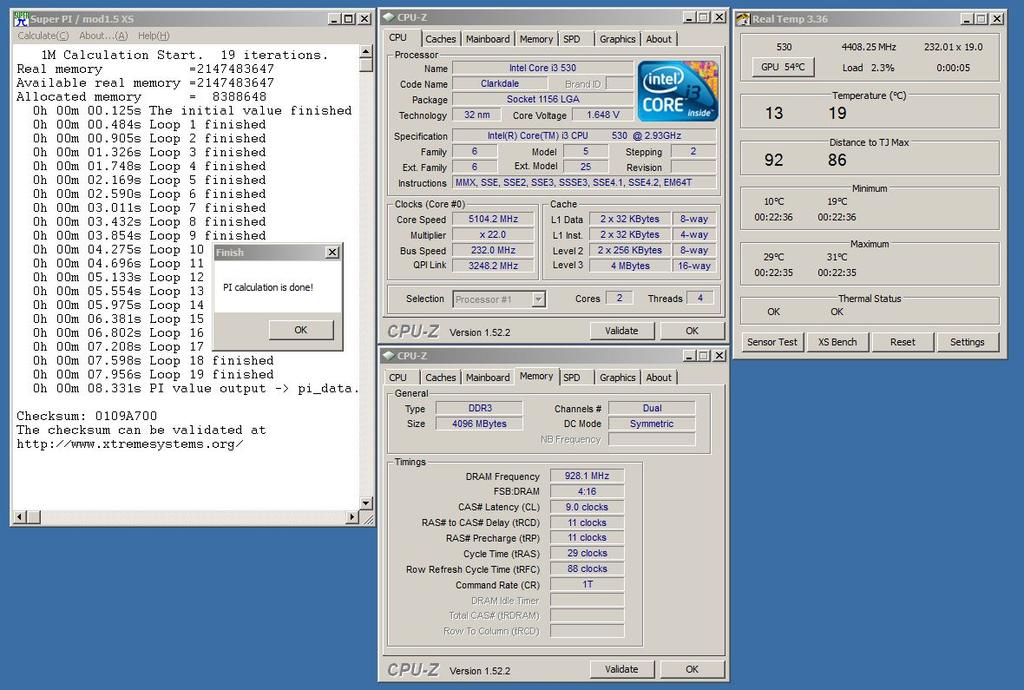

Σε συνεχεια δοκιμων, εβαλα το cpu default και τρεχω prime εδω και κανα μισαωρο. Το νερο(εριξα λιγο αλατι) ειναι συνεχεια στους -1 και το cpu στους +14/15.
  • Replies 85
Tα μεχρι τωρα αποτελεσματα δειχνουν να ειμαστε περιπου 25-28 βαθμους κατω απο υδροψυξη(δοκιμασα και με το δικο μου setup αλλα και με αυτα που δειχνει ο xrist).
Θελω να δοκιμασω με καλυτερους ανεμιστηρες γιατι αυτοι που εχω δεν κανουν δουλεια, τα ψυγεια ειναι ζεστα. Επισης πρεπει να μονωσω εναλλακτη-σωληνες και να παιξω με περισσοτερο ρευμα. Τωρα ειμαι στα 12v σε ολα τα tec.
Μια βελτιωση ακομα 2-3 βαθμους ειναι εφικτη πιστευω.
Νομιζω πως παμε καλα :)

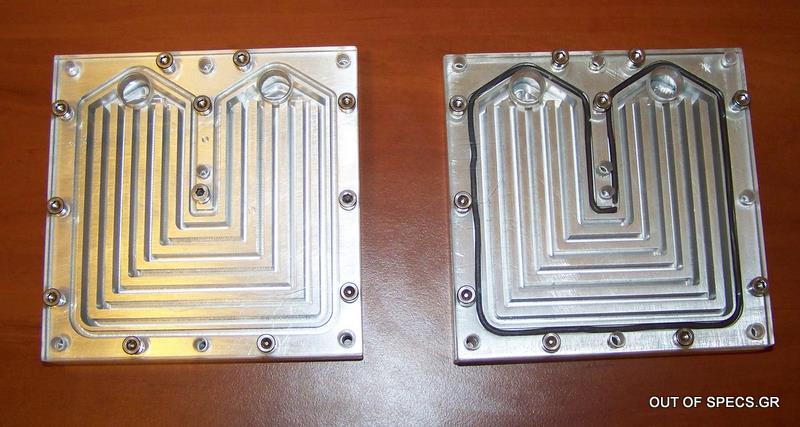

Ευχαριστω!Οκ θα δω τι θα κανω οταν εχω χρημα τωρα εχω δυο ερωτησεις 1)που θα βρω oring 2)τι βαθος θελει το αυλακι στο block για το oring?
Αν είσαι Θεσσαλονίκη ,έχει στην Διοικητηρίουστο κάτω τμήμα με τα ανταλακτικά αυτοκινήτων ,στην Γιαννιτσών στον Σταματιάδη (κοντά στην Nissan) ,επίσης είναι ένας ακόμη επι τις Γιαννιτσών και αυτός λίγο πιο κάτω απο την Nissan με κατεύθυνση προς Κορδελιό.
Αν σκάψεις το κανάλι με flat κοπτικό άσε 0,4 μμ διαφορά απο την διάσταση του O-ring με το βάθος του καναλιού δηλ αν έχεις O-ring με 3μμ πάχος σκάψε το κανάλι σου με κοπτικό διαμέτρου 3μμ και σε βάθος 2,5μμ.
Αν το κοπτικό σου είναι μορφής ball τότε ασε 0.2-0,3 μμ διαφορά στο βαθος
Απο Αθηνα ειμαι.Τσιμουχα ας πουμε ειναι για να ξερω που θα ψαξω.ΕΥΧΑΡΙΣΤΩ!!!
Οχι τσιμούχα είναι άλλο πράγμα .Μπορείς να το βρείς ομως σε καταστήματα που πουλάνε τσιμούχες .Απλά ζήτησε το σαν o-ring και θα κάνεις την δουλειά σου
Η τιμή του έιναι πολύ χαμηλή (εκτός αν αγοράσεις oring με ειδικά χαρακτηριστικά για μεγαλύτερη αντοχή ) οπότε παρε 5-6 για να μην σε κοιτάνε παράξενα στο κατάστημα .Θα σου ζητήσουν πάχος και διάμετρο (αν δεν κάνω λάθος εννοούν την εσωτερική του o-ring).
Το πάχος είναι το ιδιο με το κανάλι που θα σκάψεις Για να βρείς την διαμετρο υπάρχει ένας απλό τρόπος (Δες την φώτο)
[ATTACH]8100[/ATTACH].
Παρε ένα κομάτι καλώδιο και βαλτο μεσα στο κανάλι σου μεχρι η μια άκρη να ακουμπήσει την άλλη.Μετρησε το μήκος και υπολόγισε την διάμετρο.Και λίγο έξω να πέσεις στην μέτρηση δεν πειράζει γιατί το o-ring
έχει ελαστικότητα
Καλή συνέχεια.
