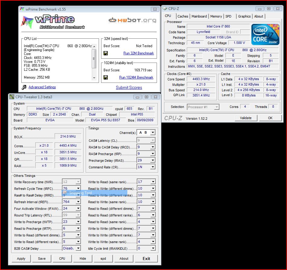

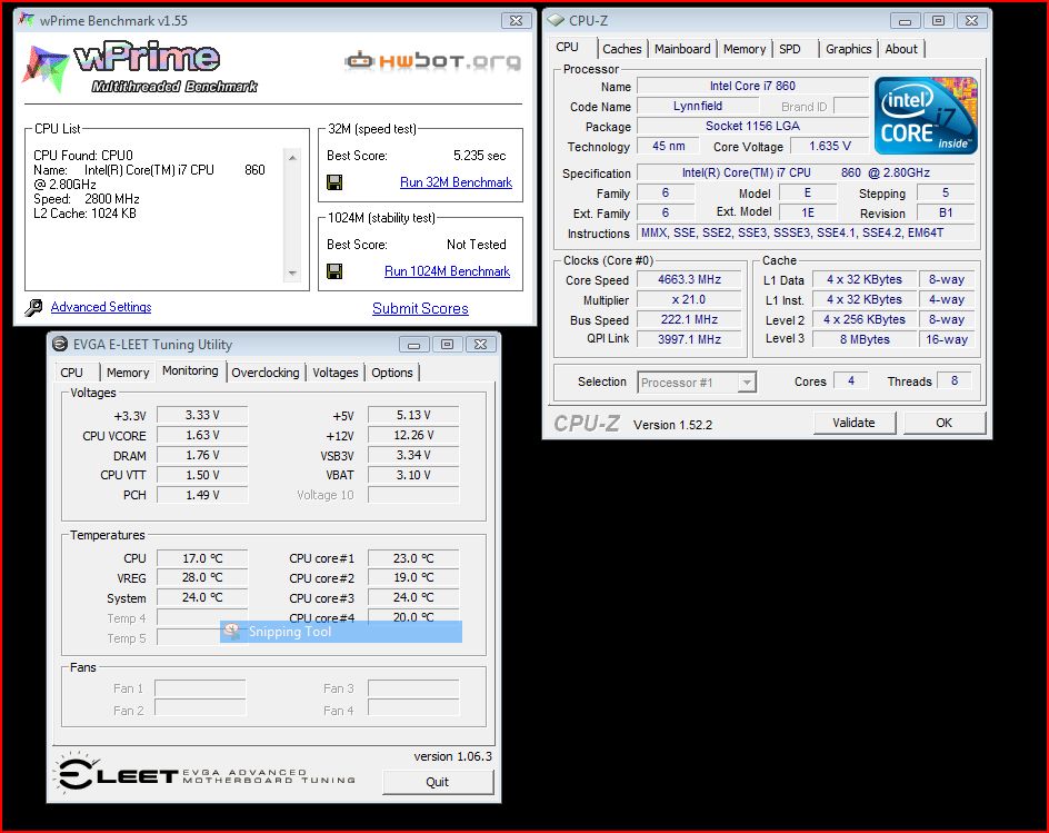

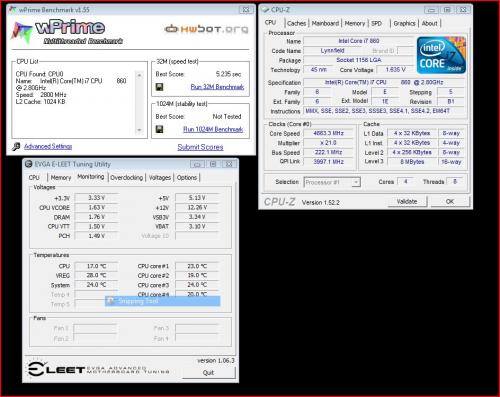

unseen Νοέμβριος 4, 2009 #21 Νοέμβριος 4, 2009 Kαι μερικα wprime που παιρνουν κυπελακι στην κατηγορια του 860.

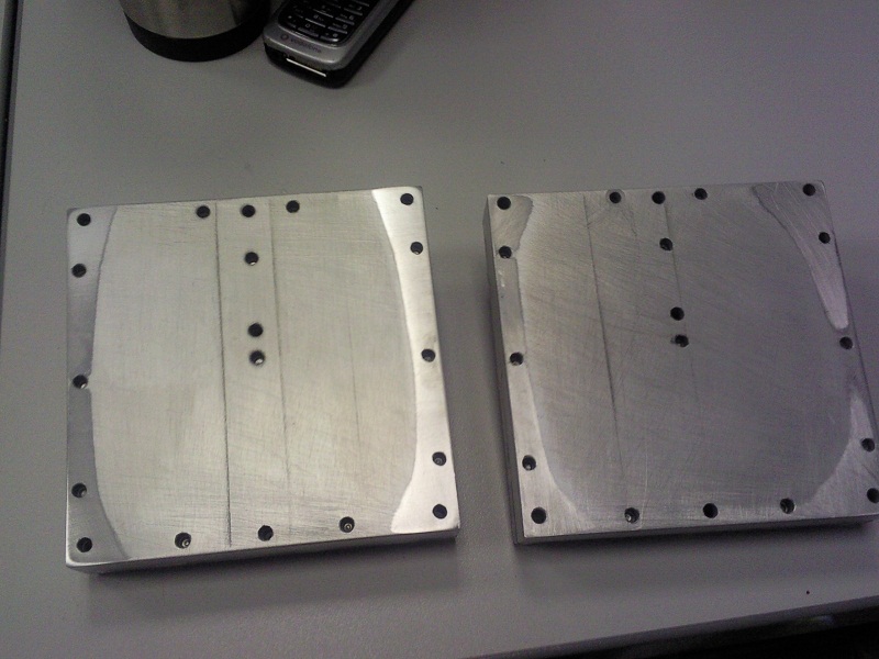

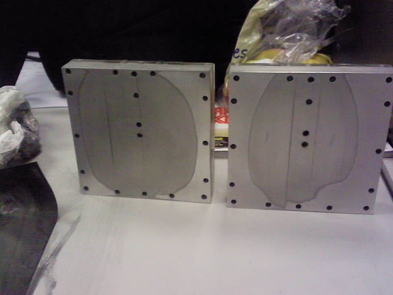

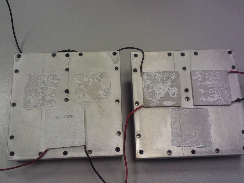

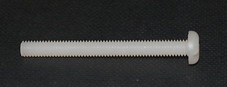

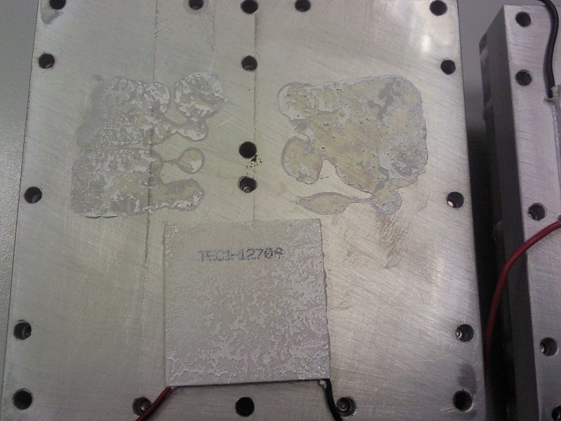

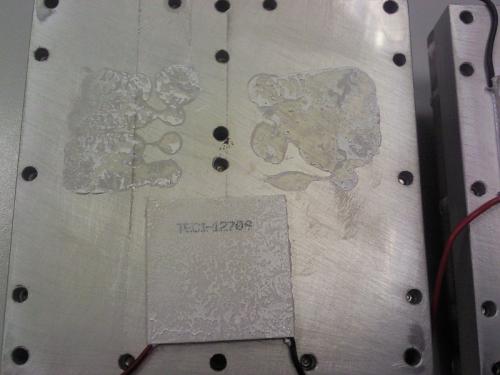

unseen Νοέμβριος 23, 2009 #25 Νοέμβριος 23, 2009 Εχει πεσει τρελο lapping αυτες τις μερες. Τα μπλοκ εχουν κουρμπα στη μεση οποτε δεν πατουσαν τα tec. Μονο το ενα εκανε καλη επαφη. [ATTACH]6471[/ATTACH] [ATTACH]6472[/ATTACH] Πηρα γυαλοχαρτα και αρχισα... [ATTACH]6473[/ATTACH] 3.5 ωρες μετα και απο οτι φαινεται εχω δουλεια ακομα... [ATTACH]6474[/ATTACH] Ηρθαν και οι πλαστικες βιδες. [ATTACH]6475[/ATTACH]

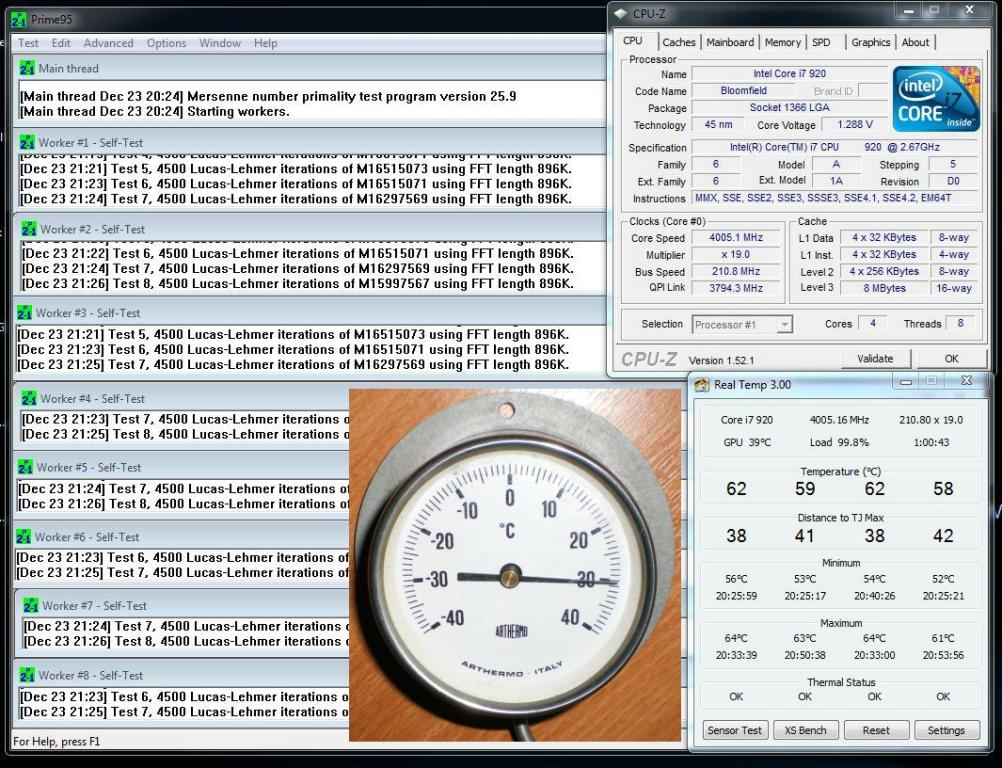

unseen Δεκέμβριος 23, 2009 #27 Δεκέμβριος 23, 2009 ας μου πει καποιος ποσο ειναι η θερμοκρασια νερου σε υδροψυξη μετα απο πριμε μιας ωρας με oc@4ghz

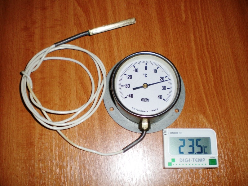

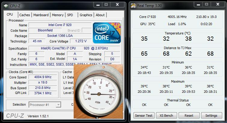

xrist Δεκέμβριος 23, 2009 #28 Δεκέμβριος 23, 2009 Ευκαιρία να δοκιμάσω το θερμόμετρο (από ψυγείο κρεάτων)που έχω εδώ και ένα χρόνο. Ο σενσορας ''τορπίλη'' θα μπει στο τανκ Το θέμα είναι Χρήστο με τι ρεύμα στο cpu?
xrist Δεκέμβριος 23, 2009 #30 Δεκέμβριος 23, 2009 Εδώ και 35 λεπτά που τρέχω prime η θερμοκρασία νερού κολλησε στους 30C και βλέπω να μένει εκεί. Θα κάνω edit να ανεβάσω φωτο στη 1 ώρα Edit:Όπως τα έλεγα 30C από το πρώτο 10λεπτο
unseen Δεκέμβριος 23, 2009 #31 Δεκέμβριος 23, 2009 Μπορεις να μου κανεις μια χαρη? Μετρησε θερμοκρασια νερου σε idle και ποσο δειχνει το realtemp και το ιδιο ενω τρεχει καμια ωρα prime. Aυτα στη συχνοτητα που εισαι και με το ρευμα που εισαι. Θελω να δω το Δt. Μου βγαινουν περιεργα νουμερα και νομιζω πως κατι δεν παει καλα. Σε prime η θερμοκρασια νερου που εχω ειναι κατω απο 20 συνεχεια αλλα το cpu βαραει πολυ ψηλες θερμοκρασιες. Κατι μαλλον παιζει με το μπλοκ ή δεν παταει καλα...
xrist Δεκέμβριος 23, 2009 #32 Δεκέμβριος 23, 2009 Μπορεις να μου κανεις μια χαρη? Μετρησε θερμοκρασια νερου σε idle και ποσο δειχνει το realtemp και το ιδιο ενω τρεχει καμια ωρα prime. Aυτα στη συχνοτητα που εισαι και με το ρευμα που εισαι. Θελω να δω το Δt. Μου βγαινουν περιεργα νουμερα και νομιζω πως κατι δεν παει καλα. Σε prime η θερμοκρασια νερου που εχω ειναι κατω απο 20 συνεχεια αλλα το cpu βαραει πολυ ψηλες θερμοκρασιες. Κατι μαλλον παιζει με το μπλοκ ή δεν παταει καλα... έγινε ήδη με edit

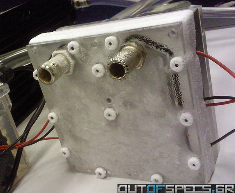

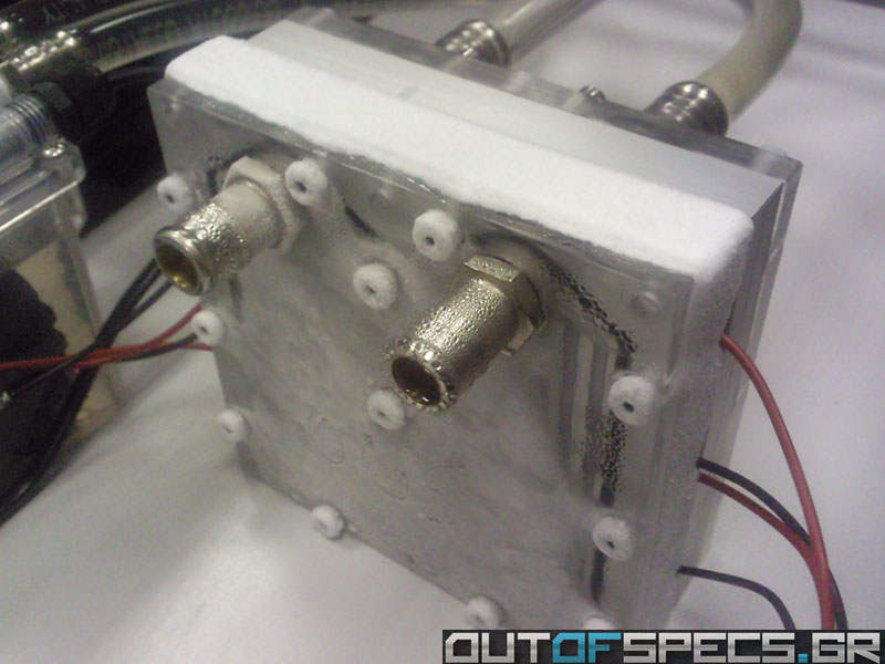

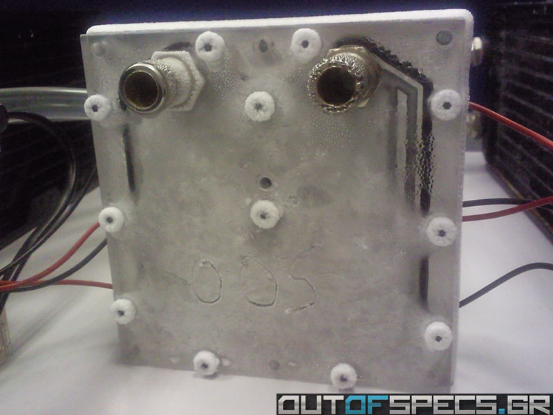

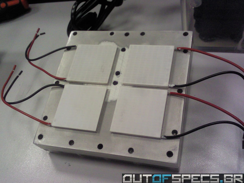

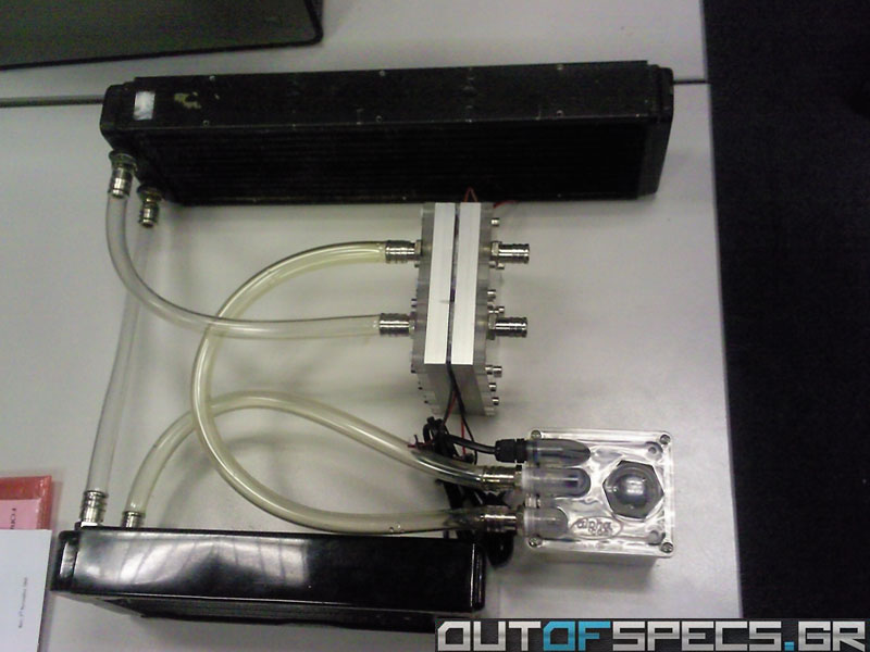

unseen Ιανουάριος 18, 2010 #36 Ιανουάριος 18, 2010 Λοιπον ενα update. Ενα απο τα προβληματα που ειχα παρατηρησει ηταν οτι το ψυγειο (3πλο Thermochill) δεν εφτανε... Οποτε εβαλα ακομη ενα σε σειρα. Μπηκαν επιτελους και 4 ιδια πελτιερ πανω. 9Α το καθε ενα. Προς το παρον απλα τα συνδεσα για να δω ποσο γρηγορα αποκρινονται και αν κρατανε τα ψυγεια. Δοκιμες μεσα στις επομενες μερες. [ATTACH]6941[/ATTACH] [ATTACH]6942[/ATTACH] [ATTACH]6943[/ATTACH] [ATTACH]6944[/ATTACH] [ATTACH]6945[/ATTACH] Ο παγος δεν λεει τιποτα και δεν σημαινει κατι. Οταν συνδεθει το αλλο loop στο pc θα δουμε τι κανει.
antonis Ιανουάριος 18, 2010 #38 Ιανουάριος 18, 2010 niiiice χρηστο (unseen) η αντλια την παλευει με 2 ψυγεια ?
redgiwrgos Ιανουάριος 18, 2010 #39 Ιανουάριος 18, 2010 Οι εικονες με μπερδεψαν...γιατι δεν ειναι οι σωληνες στν κρυα πλευρα?
antonis Ιανουάριος 18, 2010 #40 Ιανουάριος 18, 2010 Οι εικονες με μπερδεψαν...γιατι δεν ειναι οι σωληνες στν κρυα πλευρα?γιατι στην κρυα μερια θα συνδεθει το κυκλομα για το cpu .
