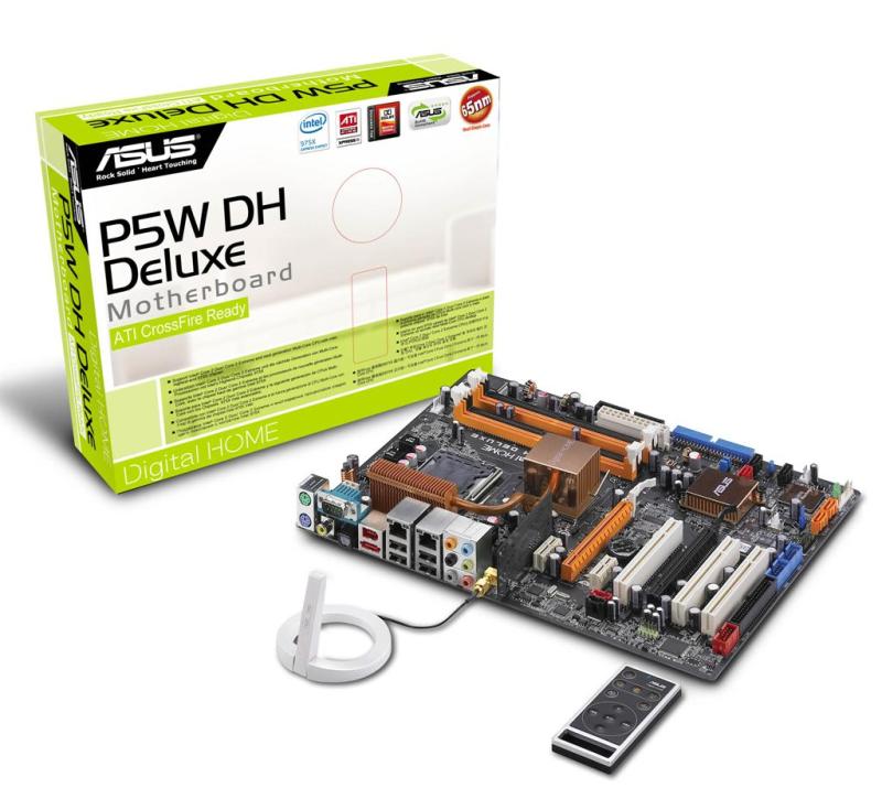

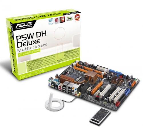

carlitofj Ιούνιος 1, 2006 Author #15 Ιούνιος 1, 2006 Την θέλωωωωωωωωωωωωωω.................................................!!!!!!!!!!!!!!!Πότε με το καλό ερχεται Ελλάδα?
unstoppable Ιούνιος 4, 2006 #17 Ιούνιος 4, 2006 Αρχική απάντηση από Πριονέτο :inlove: Ελπιζω να ειναι κατω απο 200 η τιμη της :inlove:
hipro5 Ιούνιος 4, 2006 #18 Ιούνιος 4, 2006 Αρχική απάντηση από unstoppable [Σήμερα, στις 18:51] Ελπιζω να ειναι κατω απο 200 η τιμη της :inlove: Μπάάάά.......μην το περιμένεις αυτό..........
Georgesod Ιούνιος 4, 2006 #19 Ιούνιος 4, 2006 Γύρω στα 300+ την κόβω εγώ. Να δούμε τι λένε και οι ati
