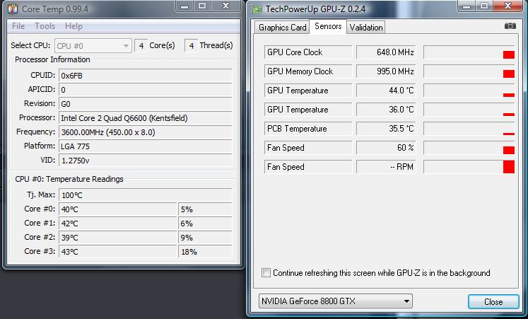

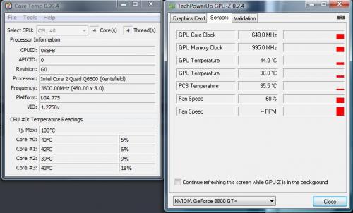

antonis Δημοσιεύτηκε Σεπτέμβριος 25, 2009 #1 Δημοσιεύτηκε Σεπτέμβριος 25, 2009 Η τωρινη σειρα εχει ως εξης αντλια(με το τανκ) cpu ,vga ,ψυγειο , αντλια (εισοδος του τανκ )η αντλια ειναι η eheim 600lt πιθανα σεναρια :1 αντλια ,ψυγειο , cpu ,vga , αντλια (εισοδος του τανκ )2 αντλια ,cpu , ψυγειο ,vga ,αντλια (εισοδος του τανκ )να πω επισης οτι στο in της αντλιας (επιστροφη απο το ψηγειο) εχω βαλει γωνια η οποια στο 1ο σεναριο θα παει στο out της αντλιας .σκεφτομουν το ενδεχομενο να παρω μια laing η swiftech και να τοποθετησω αναμεσα σε cpu και vga ενα μονο(η διπλο) ψυγειο αλλα ανεβαινει το κοστος πολυ.για πειτε με ποιο απο τα 2 σεναρια πιστευετε οτι θα εχω καλυτερο αποτελεσμα απο οτι τωρα .

koumle Σεπτέμβριος 26, 2009 #4 Σεπτέμβριος 26, 2009 Δώσε ένα screenshot με τις θερμοκρασίες σου για να δούμε πως πάει.Αν και γνώμη μου είναι να μην αλλάξεις τίποτα γιατί δεν θα δεις απολύτως καμία διαφορά.
antonis Σεπτέμβριος 26, 2009 Author #5 Σεπτέμβριος 26, 2009 [ATTACH]5822[/ATTACH] στις καλες ζεστες ηταν και στους 45 . το νερο στο τανκ παντως ειναι λιγο ζεστο παρολο που μπενει απο το φυγειο .

koumle Σεπτέμβριος 26, 2009 #8 Σεπτέμβριος 26, 2009 [ATTACH]6907[/ATTACH]στις καλες ζεστες ηταν και στους 45 .το νερο στο τανκ παντως ειναι λιγο ζεστο παρολο που μπενει απο το φυγειο .Ρε συ Αντώνη οι θερμοκρασίες σου είναι ιδανικές!Απορώ γιατί το ψάχνεις το θέμα...
antonis Σεπτέμβριος 26, 2009 Author #9 Σεπτέμβριος 26, 2009 δεν ξερω ρε συ νικο αλλα παλεοτερα με την ιδια θερμοκρασια περιβαλοντος ειχα 4 βαθμους πιο κατω απλα μου εκανε εντυπωση αυτη η αυξηση
_Chris_ Σεπτέμβριος 26, 2009 #10 Σεπτέμβριος 26, 2009 Μηπως θελει καθαρισμα?Η σειρα που τα χεις τωρα ειναι μια χαρα. Μην την αλλαξεις.
antonis Σεπτέμβριος 26, 2009 Author #11 Σεπτέμβριος 26, 2009 καθαρο ειναι το κυκλωμα πριν 1 μηνα το καθαρισα
