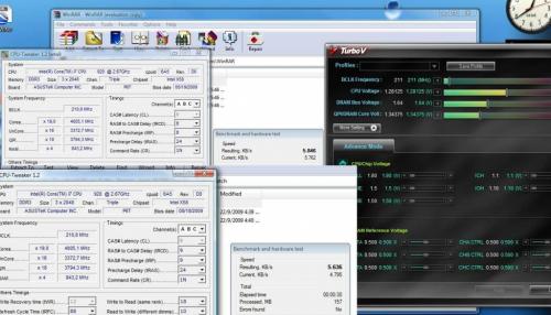

xrist Σεπτέμβριος 22, 2009 #3 Σεπτέμβριος 22, 2009 Έκανα ένα μικρο τεστ με 9αρια και 8αρια στο ίδιο setup για να έχετε μια ιδέα. Βέβαια είναι στα ίδια MHz αλλά κάτι είναι και αυτό.
LastCrack Σεπτέμβριος 23, 2009 Author #5 Σεπτέμβριος 23, 2009 γενικά δεν βλέπω μεγάλες διαφορές το read και το letancy αλλάζει, πρακτικά όμως τι γίνεται? Αν μπορείς Χρήστο τρέξε ένα winrar με 9ρια και με 8ρια να δούμε... ευχαριστώ

xrist Σεπτέμβριος 23, 2009 #7 Σεπτέμβριος 23, 2009 ..... Αν μπορείς Χρήστο τρέξε ένα winrar με 9ρια και με 8ρια να δούμε... ευχαριστώΓιώργο έχω στη φωτο
