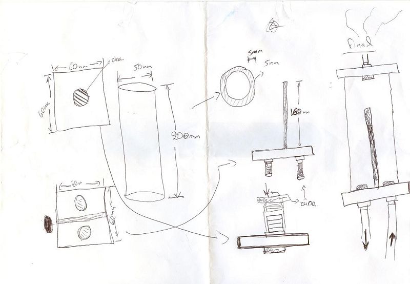

salatemporos Δημοσιεύτηκε Μάϊος 17, 2006 #1 Δημοσιεύτηκε Μάϊος 17, 2006 Γεια σας (νέο μέλος) Έχω έτοιμη την υδροψυξή μου (homemade) και εχω ένα τανκ danger den που μπενει σε 2 5,25 θέσεις. Επειδη όμως πειανει χώρο στο φορτομένο μου stacker λεω να φτιάξω ενα τανκ που να στηρίζετε μέσα σε κάποιο τοιχομα του κουτιου. Και επειδη λεφτά δεν υπάρχουν (φοιτητής) λέω να φτιάξω αυτό. Θα κάνω δουλειά? Πόσο να εχουν τα υλικά και πώς τα ζητάω?
xrist Μάϊος 17, 2006 #2 Μάϊος 17, 2006 πιστευω πως θα δυσκολευτεις να το στεγανοποιησειςΠαρολα αυτα κυλινδρο θα βρεις σε μαγαζι που εχει πλεξυ αλλα το πουλανε με το διμετρο νομιζω....
salatemporos Μάϊος 17, 2006 Author #3 Μάϊος 17, 2006 για στεγανοποιήση εχω σκεφτεί σιλικόνη και kolla 2 systatikon πόσο περίπου να εχει ο κύλινδρος?
xrist Μάϊος 17, 2006 #4 Μάϊος 17, 2006 Αρχική απάντηση από salatemporosπόσο περίπου να εχει ο κύλινδρος? Ακριβως δεν γνωριζω.... αλλα δινουν μονο διμετρο..
tassoss Μάϊος 17, 2006 #5 Μάϊος 17, 2006 http://www.thelab.gr/showthread.php?threadid=18209ήhttp://xtremeshop.com.gr/catalog/product_info.php?cPath=21_26&products_id=31&osCsid=4c806bcfe08bd1efc275fd7f72722652
salatemporos Μάϊος 18, 2006 Author #6 Μάϊος 18, 2006 tassoss ευχαριστώ για τα link , αλλα όπως είπα δεν έχω λεφτά (έμεινα ταπί) . Μπορώ να διαθέσω μέχρι 10 Ε .Επίσης θα ήθελα να αισθανθώ την χαρά της δημιουργείας .
zpower1 Μάϊος 18, 2006 #7 Μάϊος 18, 2006 @salatemporos αφου εισαι στριμογμενος οικονομικα νομιζω οτι η λυση του athens2004 με τον συλλεκτη ειναι η πιο καλη που μπορεις να κανεις....Βεβαια δεν χανεις να προσπαθησεις να φτιαξεις και το δικο σου να δουλεψει (αν και πιστευω οτι θα σου στοιχισει πιο ακριβα)
salatemporos Μάϊος 18, 2006 Author #8 Μάϊος 18, 2006 το σκέφτομε σοβαρα για τον συλλέκτη, αλλα νομίζω πως είναι πολύ μικρο το τανκ και σε συνδιασμό με την L30 οι φυσαλίδες θα κάνουν πάρτυ.:cry: :magic: :magic: :magic: :magic: :banging:
Alexisferos Μάϊος 18, 2006 #9 Μάϊος 18, 2006 ναι φιλε θα κανουν παρτυ τρελο οι φυσαλιδες (εγω με λ20,2πλο ψυγειο και 2 μπλοκ δεν μπορουσα να της σταματησω) και εγω πιστευω οτι θα σου βγει πανω απο 10 το δικο σου και ασε που θα ειναι και δυσκολο στην στεγανοποιησημια αλλη λυση ειναι να πας σε εναν υδραβλικο στην γειτονια σου και να σου φτιαξει με χαλκοσολινα ενα τανκ ποιο μεγαλο απο τον συλεκτη...νομιζω ο skinny13 εχει τετοια τανκ. ομορφα μικρα και πρακτικα.επισεις μπορεις να πας εδω και να δεις μερικα τανκ http://www.systemcooling.com/forums/index.php?showtopic=2263
salatemporos Μάϊος 19, 2006 Author #11 Μάϊος 19, 2006 το να πάω σε Τ απο την στιγμή που έχω ήδη τανκ δεν λέει.Οπως είπα εχω το Dangerden που μπένει σε 2 5,25.Αλλά εχω πολλά drives και δισκους και δεν χωράνε.κουτι έχω το στάκερ το τανκ εχει μπει : σε 2 5,25 αφηνοντας κενες 3 απο κάτω προς τα πάνω που μπένει η αντλεια και το ψυγείο ειναι στην σιτα κατω.Υπάρχει αλλος τρόπος να τα χωρέσω και να γλυτώσω αφτές τις 3 5,25 που μενουν αχρησιμοποιητες λογο αντλείας?Σε λίγο θα ανεβάσω φοτο να δειτε
