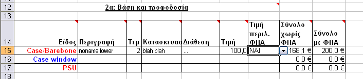

Συγκεκριμένα, θέλω στο PC Builder να προσθέσω μια στήλη οπου θα μπορείς να εισαγάγεις προαιρετικά εκεί την τιμή κατευθείαν με ΦΠΑ αλλά όποτε γίνεται αυτό να εμφανίζεται η αντίστοιχη τιμή χωρίς ΦΠΑ στη αντίστοιχη στήλη και το ανάποδο, δλδ όποτε εισάγεται η τιμή χωρίς ΦΠΑ να εμφανίζεται στην άλλη στήλη η τιμή με ΦΠΑ.

Λοιπόν, γίνεται χωρίς κώδικα, με τη βοήθεια μιας επιπλέον στήλης και χρήση της IF. Δηλαδή, τα κελιά της στήλης «Τιμή περιλ. ΦΠΑ» μπορούν να περιέχουν την τιμή NAI ή ΟΧΙ, (από μια σχετική λίστα που μπορεί να δηλωθεί μέσω επικύρωσης δεδομένων, μενού Data Validation Settings), αλλά και να είναι απροσδιόριστα, όντας κενά. Αντίστοιχα, στα διπλανά κελιά γίνονται οι κατάλληλοι υπολογισμοί, αναλόγως της τιμής των κελιών της στήλης «Τιμή περιλ. ΦΠΑ», είτε περιέχουν μια παύλα, εάν τα ανάλογα κελιά δεν περιέχουν ούτε την τιμή ΟΧΙ, ούτε τη ΝΑΙ. Δεν ξέρω εάν κάποιος φίλος μπορεί να σκεφτεί κάτι απλούστερο.

Τώρα άρχισα να το φτιάχνω. Τελικά όπως το λες θα το κάνω, είναι το καλύτερο.
Να σε ρωτήσω, γίνεται να γράψω κάπως με το χέρι τις επιλογές και να μην τις έχω σε ήδη υπάρχοντα κελιά;
edit: ’κυρο. Γίνεται. Πολύ απλά, γράφουμε τις επιλογές βάζοντας ενδιάμεσα λατινική άνω τελεία (" ; ")
Στη συνάρτηση IF δεν μπορώ να δώσω τιμές σε κείμενο κάπως; Θέλω δηλαδή να φτιάξω τη συνάρτηση
=IF(H15=Με ΦΠΑ;C15*F15;C15*F15*(B127+100%))
αλλά άμα το κάνω έτσι μου το παίρνει λάθος
edit1: Τουλάχιστον πώς θα μπορούσα να δώσω δυο επιλογές οι οποίες η μια να είναι απο κελί και η άλλη σταθερή; Γράφω
=$B$127;0
αλλά δεν το δέχεται...
edit2: Το βρήκα και αυτό. Το κατάφερα γράφοντας πρώτα το μηδενικό και μετά το κελί με το ΦΠΑ. Ωστόσο όταν πας να επιλέξεις σου βγάζει τη μια επιλογή "0" κανονικά αλλά την άλλη "=$B$127". Παρόλαυτα, όταν το επιλέξεις φαίνεται κανονικά το περιεχόμενο του κελιού B127, δηλαδή 19%. Πώς θα το κάνω να φαίνεται και σαν επιλογή το περιεχόμενο του κελιού;
edit3: Γίνεται κι αυτό απλώς συμβιβαστικά πρέπει να ορίσουμε κελιά. Ένα το κελί με το ΦΠΑ και άλλο ένα κενό κελί ή με "0".
