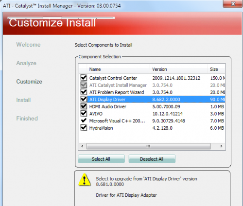

Εάν εμπιστευτούμε τον installer, το hotfix περιέχει νεώτερη έκδοση.
Επίσης, δεν υπάρχει ξεχωριστό hotfix για 32/64 bit.

(προφανως στο sc εχεις ηδη εγκατεστημενους τους 9.12 και πας να εγκαταστήσεις το hf, ε; )
Σωστά, 9.12 εγκατεστημένοι και κατά την εγκατάσταση του hotfix πήρα το παραπάνω screenshot.
Με τους 9.12, προ hotfix, ο device manager έλεγε έκδοση 8.681.0.0
Μετά το hotfix, λέει έκδοση 8.682.2.0.
Παραδόξως, δεν ζήτησε reboot.
Πήγα στο panel του catalyst και καθυστερούσε υπερβολικά σε κάθε tab. Του κάνω reboot, μετά το login παγώνει το σύμπαν.
Safe mode, αλλά ο uninstaller της Ati δεν τρέχει σε safe mode :hehe:
Θα τον βγάλω με driver cleaner και θα δοκιμάσω μόνο το hotfix.
Update: Το hotfix μόνο του δεν έκατσε, πέταξε λάθος "driver inf file not found".
Ξανά μανά τους 9.12 (όχι τους hotfix), ξανά μανά driver inf file not found.
Παμ πάλι safe mode, χειροκίνητα update τον driver δείχνοντάς το dir που αποσυμπιέζονται τα αρχεία (C:\ATi), τον πέρασε οκ τον 9.12(προφανώς χωρίς control panel). Εάν δεν είχα σβήσει το dir με τα αποσυμπιεσμένα αρχεία του hotfix driver, θα "έδειχνα" εκεί.
Πάμε λοιπόν ξανά τον hotfix. Αυτή τη φορά μπαίνει σε power saving mode η οθόνη κατά την εγκατάσταση και μένει εκεί.
Μου ήρθε λοιπόν η ιδέα να κάνω χειροκίνητα update (από device manager) στον hotfix driver, το οποίο και δούλεψε. 2-3 reboots χωρίς πρόβλημα, οπότε προχώρησα και στην αναβάθμιση του CCC (το hotfix έχει νεώτερη).
Άλλη μία τυπική αναβάθμιση drivers έλαβε τέλος :hehe: ελπίζω να παίζει και κάνα παιχνίδι :p

Δεν είχα κανένα πρόβλημα τον πέρασα από πάνω από το 9.12.
Δεν έχω βάλει όμως ούτε HDMI , ΑVIVO κλπ (μόνο Catalyst + Driver)
οπότε ίσως σε αυτά τα components είχες πρόβλημα.
Επίσης αυτός ο οδηγός δεν είναι signed

μολις εβαλα τους 9,12 και παλι δεν μου βαζει oyte HDMI driver ουτε Hydravision η τα υπολοιπα οπως στο screenshot του φιλου RootX Την εικονα αυτή δεν την εχω ΠΟΤΕ..!! XFX HD 5770 Windows XP 32 SP3
