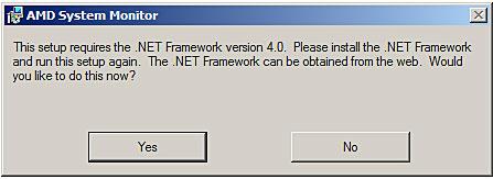

Sorry αλλα αυτο το hotfix αναφερει οτι ειναι για τη σειρα 6800 και 6900
ειναι ΟΚ ; επειδη δεν εχω ξαναβαλει hotfix απλα το κανω install η χρειαζεται να απεγκαταστησω τον driver 01-11
Tnanx
1.Κανει και για τις δικες μας σειρα 5χχχ εγω τον εχω βαλει στις 5970, ενα ελαφρο τρεμουλο τοχει και αυτος αλλα ειναι καλυτερος απο τους αλλους.
2.Ειναι ολοκληρωμενος driver οποτε θα απεγκαταστησεις τον αλλον, Ατιμαν Uninstaller, και μετα κανονικα εγκατασταση.
Ναι μια υπενθύμιση ... θέλει .ΝΕΤ 4 , και από προσωπική παρατήρηση , όλα τα .ΝΕΤ ,
κόβουν το κάτι τι τους από την ταχεία απόκριση του λειτουργικού.
