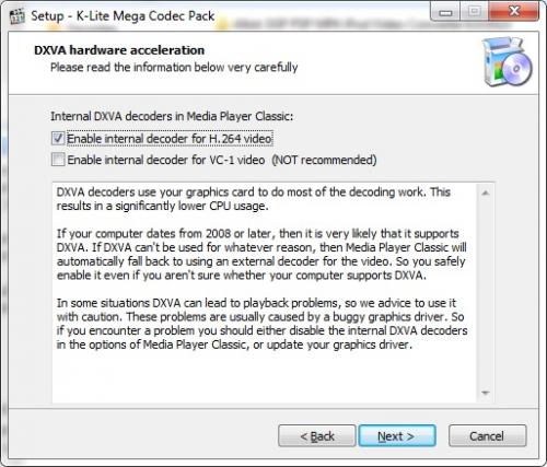

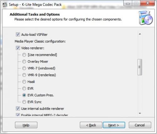

Το συγκεκριμένο που λες με MPC HD το έχω δοκιμάσει με 5750, 5770, 5870 και 6950.
Σε όλες έπαιζε άψογα με οποιονδήποτε driver και να το είχα δοκιμάσει.
Αυτά που πρέπει να προσέξεις είναι τα 2 σημεία που έχω ανεβάσει πιο κάτω κατά την εγκατάσταση.
Το EVR Custom Pres. βέβαια μπορείς να το επιλέξεις και στα Options αλλά αυτό που δείχνει το δεύτερο screen είναι πολύ σημαντικό να γίνει.
πάντα τικάρισμα το 1ο κουτάκι στη 2η εικόνα κατά την εγκατάσταση
όπως δείχνει ο godslayer.
κάποιες φορές που δοκίμασα εγκατάσταση χωρίς να το έχω επιλέξει,
είχα σπασίματα κυρίως σε μεγάλα mkv.
