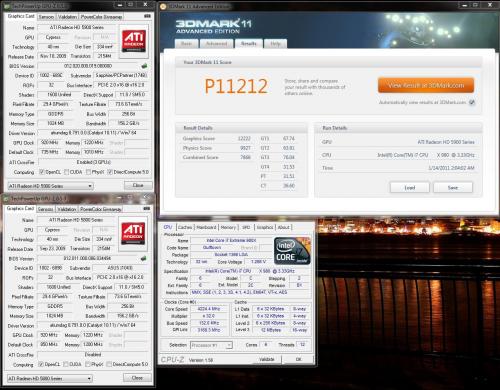

τα δοκιμασα.δε φαινεται να δουλευει το trifire με τους 8.792.5.το ιδιο σκορ εβγαλα στο 3dmark 2011...
Συμφωνώ με τον isaios! Ακριβώς τα ίδια scores με πριν και οι πυρήνες πάλι παίζουν στο 60%+-!
Να το αφήσω εγκατεστημένο ή να κάνω unistall γιατί αν είναι μόνο για 3dmark 2011 και δεν βελτιώνει κάτι άλλο, δεν χρειάζεται...

Επισης δουλευει το trifire στο 3dMark 2011.
Η απαντηση εχει δυο σκελη,
1. Ναι κανουν και για τους 8.792.5
2. Δουλευει το trifire στο 3dMark 2011 αλλα οχι υποχρεωτικα στους 8.792.5
