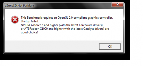

edit τελικα καταφερα να κανω overclock αλλα εχω 2 θεματα . πρωτα τα ρολογια δεν πεφτουν σε overclock κατασταση κ μετα θελω να τρεξω furmark κ οερνω αυτο το μυνημα ενω κατεβασα αυτο http://support.amd.com/us/kbarticles/Pages/Catalyst-OpenGL-preview-driver.aspx
