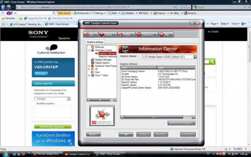

Παίζοντας σήμερα λίγο με το laptop αποφάσισα να του κάνω ενημέρωση... Όλα καλά εκτός απο την κάρτα γραφικών:
[ATTACH]40448[/ATTACH]
Δοκίμασα να κατεβάσω απο την ΑΤΙ τους 10.7 αλλά δεν με αφήνει να τους περάσω ..:tomato:
Γιατρέ μου υπάρχει φάρμακο ???
Edit:Θα μπορούσες να μου στείλεις και τον κωδικό για τα αρχεία σου ?
Είμαι σαν κι εσένα.... Έχει καταγηρθεί η υποστήριξη για laptops με Sony, Toshiba, Panasonic με ΑΤi. Μόνο τους mobility του Atiman μπορείς να βάλεις.
