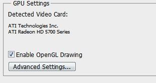

Εμένα πάντως είναι επιλεγμένο παρόλο που έχω crossfire

Απ' ότι είδα μόλις κι εμένα μου δουλεύει κανονικά στην 64bit έκδοση του photoshop, και με Crossfire X.
Στην 32bit έκδοση, όπου αναφερόμουν πριν και την οποία χρησιμοποιούμε αρκετα ακόμα λόγω των plugins, δεν αναγνωρίζει την κάρτα με τίποτα.

Q. Why can't Photoshop take advantage of more than one display card?
A. When you move an image window between two monitors that are each on a separate display card, the GPU attached to the second monitor does not have access to the data necessary to accelerate drawing. The SLI and Crossfire technologies that use more than one GPU to speed up full-screen games do not work with Photoshop. Their use is limited by design to accelerate only full-screen games.
...In CS5 both 32/64 bit Windows disabling Catalyst AI aswell as Xfire, not just Xfire.
Ναι, το διάβασα αυτό. Εν τούτοις, το 64μπιτο CS5 μου αναγνωρίζει την κάρτα γραφικών και λειτουργεί κανονικά, και με το Crossfire X ενεργοποιημένο από το CCC και με το Crossfire X ανενεργό. Ίσως να χρησιμοποιεί τη μία μόνο κάρτα ή ακόμη και τον ένα μόνο πυρήνα, αλλά λειρουργεί.
Το 32μπιτο πάλι, ΔΕΝ αναγνωρίζει την κάρτα καθόλου και σε καμία ρύθμιση.
Αυτή η ιδιαίτερότητα δε νομίζω ότι εξηγείται κάπου στο συγκεκριμένο άρθρο, ούτε κάπου αλλού από τα όσα έψαξα στο γούγλη σχετικά με το θέμα. Ούτε βέβαια και αναφέρεται κάποιος τρόπος πουθενά για να λειτουργήσει το opengl και στο 32μπιτο photoshop με την κάρτα μου.
