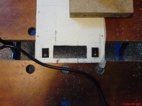

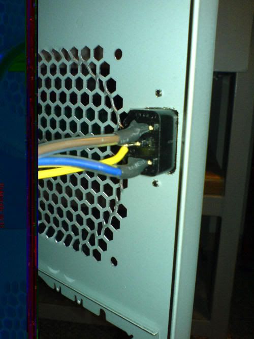

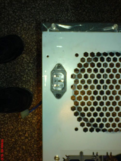

Έκοψα την θέση για να περάσει το μπριζάκι από το παλίο psu το οποίο θα δίνει ρεύμα στην αντλία.

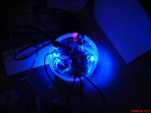

Πάμε τώρα να ολοκληρώσουμε τον φωτισμό στην αντλία.Θα συνδέσω τα μπλε λεντάκια.
Και μια δοκιμή με τα μπλε και με τα κόκκινα.
Όπως βλέπετε τα μπλε έχουν πιο μεγάλη φωτινότητα επειδή είναι υψηλής φωτινότητας ενώ τα κόκκινα είναι απλά (δεν βρήκα κόκκινα υψηλής φωτινότητας).Η αντλία τελείωσε για τώρα.

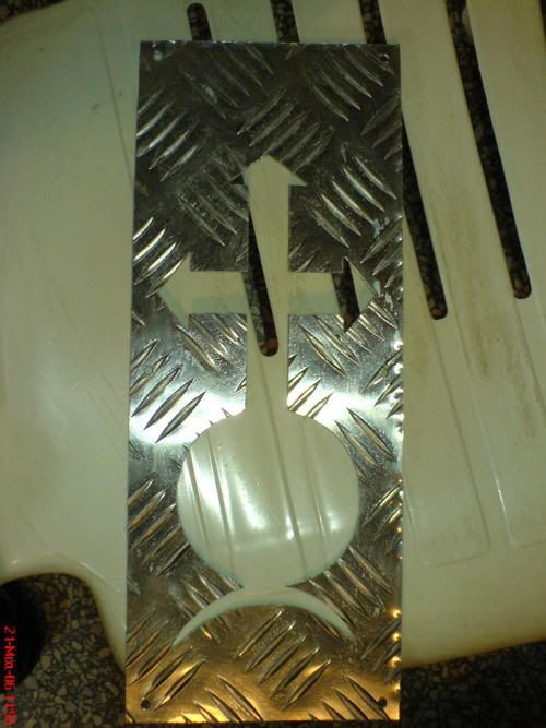

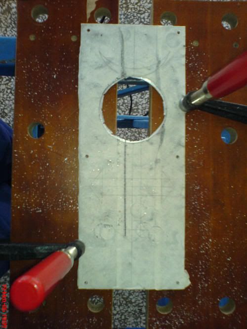

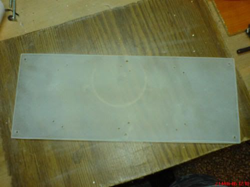

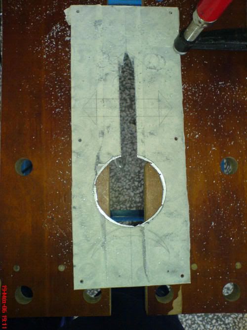

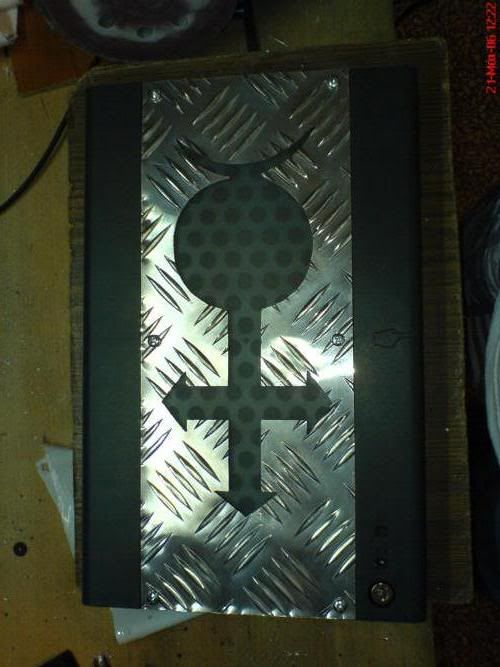

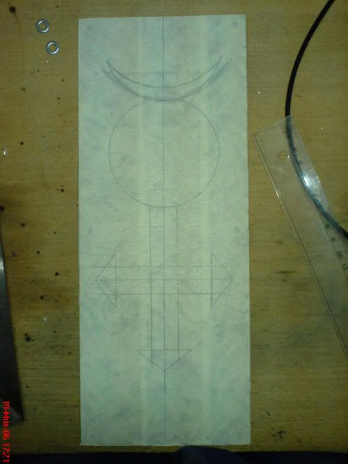

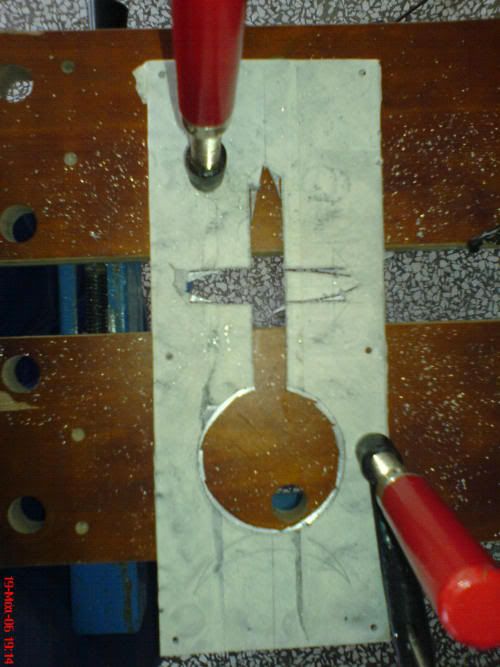

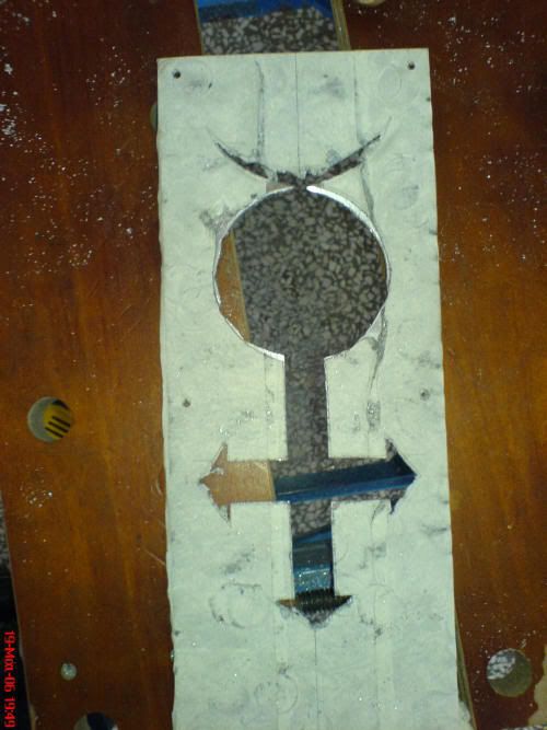

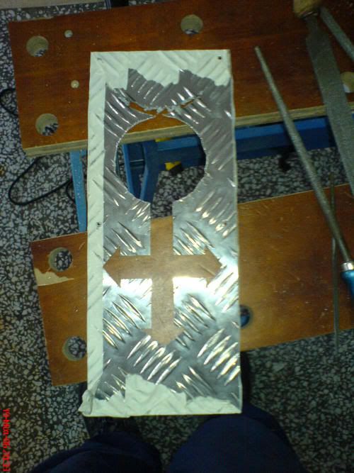

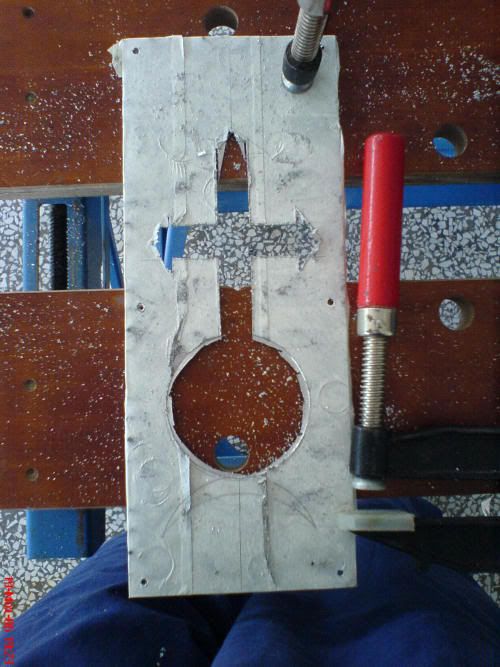

Θα συνεχίσω τώρα με το πορτάκι.Μετά απο πολύ ψάξιμο κατέλειξα στο σύμβολο του ψευδάργυρου των αλχημιστών.Tο σχεδίασα λοιπόν στην πίσω πλευρά του αλουμινίου.

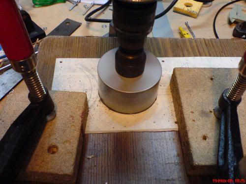

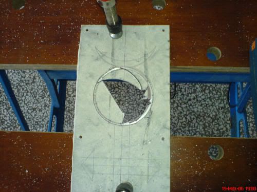

Προσπάθησα στην αρχή να κάνω τον κύκλο με ένα ποτυροτρύπανο 79μμ ενός φίλου μου ,αλλά έιχε στομώσει και δεν έκοβε.
Οπότε και κάλεσα για άλλη μια φορά την σέγα για βοήθεια.
Με μικρά κοψήματα έφτσα σε ένα ικανοποιητικό σχήμα και μετά με την λίμα ολοκλήρωσα το σχέδιο.
Έπειτα πήρα το πλεξιγκλάς και το έτριψα με λεπτό γυαλόχαρτο και απο τις δύο πλευρες.
Μια δοκιμή.

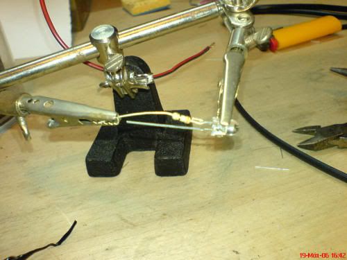

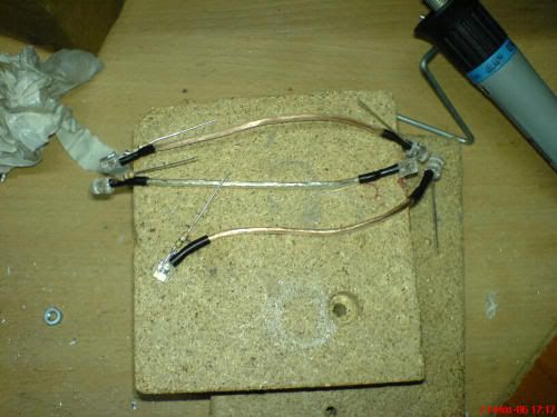

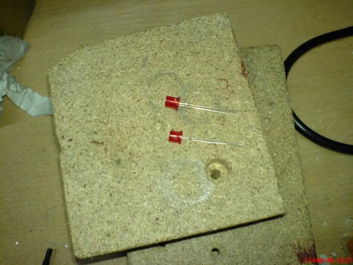

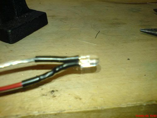

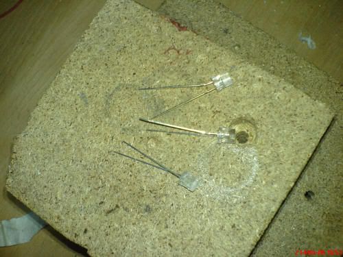

Τα λεντάκια των 5μμ είναι περίπου 8μμ σε μήκος, οπότε δεν έμπαιναν ολόκληρα μέσα στο πλέξι.Έτσι άνοιξα μια τρύπα 5μμ σε ένα κομμάτι λαμαρίνα για να μπορώ να τα δουλέυω με ευκολια.
Έτσι τα μείωσα με την λίμα στα 4,5 με 5μμ.

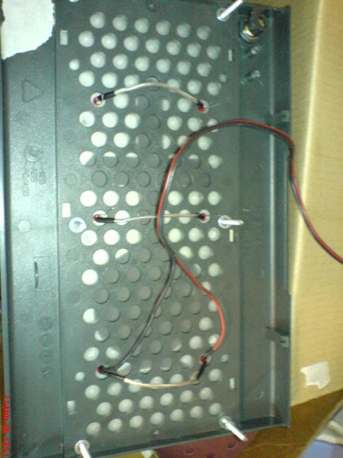

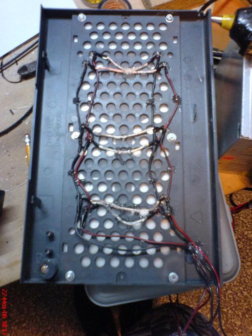

Και τέλος έκανα το κύλωμα για τα κόκκινα.

Το ίδιο έκανα και με τα μπλε λεντάκια.
Έτοιμο το κύκλωμα.

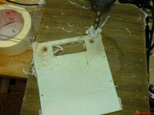

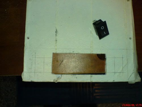

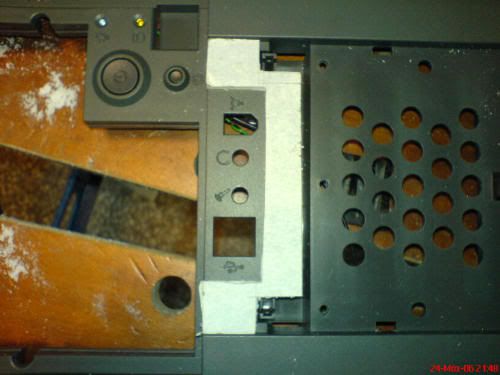

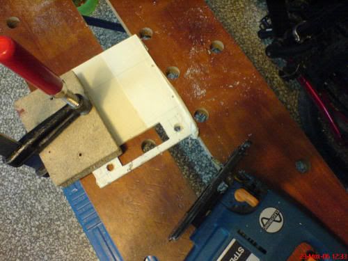

Επειδή η θέση του ccfl controller δεν μου γέμιζε το μάτι έιπα να τον ενσωματώσω μαζί με τους διακόπτες για τα led στο κάλλυμα για τις κενές θέσεις 5,25".
Έτοιμο και αυτό για την ώρα.

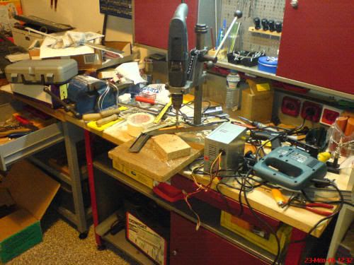

Τα χαος που επικρατούσε μετά απο τόση δουλειά.Τώρα τα έχω συμμαζέψει πάλι.

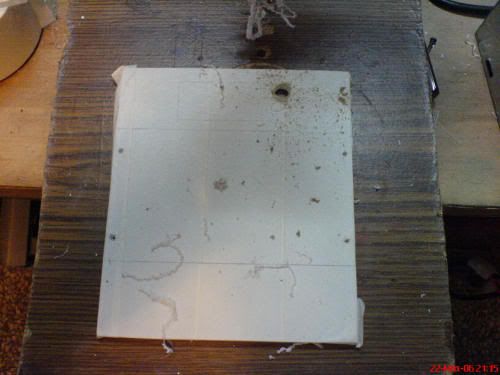

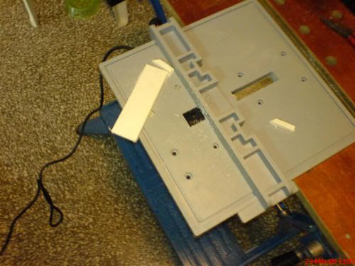

Έπρεπε να κάνω και τις βάσεις για το κομμάτι του αλουμινίου που μπαίνει στον πάτο του κουτιου.Για τον λόγο αυτόν έκοψα μερικά κομμάτια πλέξι.
Οι φωτο με τις βάσεις τελειωμένες χάθηκαν, αλλά θα βγάλω ξανά αργότερα.

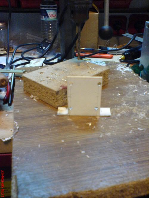

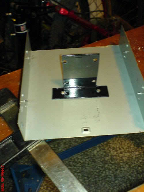

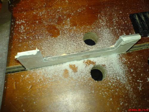

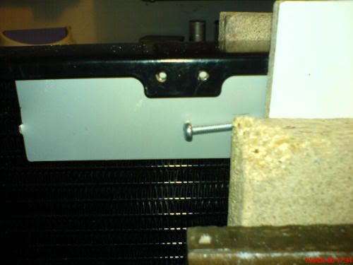

Πάμε στην βάση της αντλίας.Απο μια γωνία αλουμινίου έκανα αυτό το σχήμα.
Την έβαψα, και με πριτσίνια την έβαλα πάνω στην βάση της αντλίας.
Οι 4 τρύπες είναι για να περνάν τα δεματικά καλωδίων και να κρατούν την αντλία.

Μου αρεσε παρα πολυ το σχημα των αλχημιστων που εκοψες για το μπροστινο παραθυρο.
Για πλαινο τι σκεφτεσαι!
Περιμενω πως και πως να το δω και απο κοντα τελειωμενο!:worship: :worship:
ερωτηση
μπορεις να εξηγησεις καλυτερα το πως εκανες το μισοφεγγαρο στο μπροστινο αλουμινιο???
Για το πλαινό έχω μια ωραία ιδέα ,θα την δείτε προς το τέλος.Όταν τελειώσει θα είσαι απο τους πρώτους που θα το δουν απο κοντά.

ερωτηση
Έκοψα όσο μπορόυσα με την σέγα και μετά λίγο με το ντρέμελ και τέλος τις λεπτομέρειες με την λίμα.
Αρχική απάντηση από Makis Hourdakis
Σκέφτηκες καθόλου το ενδεχόμενο αντί για leds να βάλεις ένα neon string γύρω απο το σχήμα; Τα leds θα σου βγάλουν λίγο περίεργο φωτισμό πιστεύω. Δεν θα είναι τόσο ομοιόμορφος αν δεν βάλεις πολλά αλλά και πάλι θα φαίνεται σα να κάνει κυκλάκια το φως.
Επίσης στη θέση σου θα έβαζα μια χρωματιστή ζελατίνα ανάμεσα στο αλουμίνιο και το plexy. Ή τέλος πάντων κάτι να μην φαίνονται οι τρύπες της πόρτας.
btw, το κύκλωμα με τα leds (αν κρατήσεις τα leds) θα παραμείνει έτσι ή θα το μαζέψεις κάπως; ;)
Πάντως μπράβο, καλή δουλειά μέχρι στιγμής και μπράβο σου για το καθημερινό update. :)
Έχεις απόλυτο δίκιο για τα νεον ,μάλλον θα βγούν τα λεντ και θα μπουν τα στρινγκ.
Και για τις τρυπούλες λέω να βάλω αυτοκόλλητο χρώμιο.Ευχαριστώ για τις συμβούλές
Χρώμιο! Σωστόοοοςςςς!!!! Βάλε χρώμιο, άφησε ένα μικρό περιθώριο ανάμεσα στο αλουμίνιο και στο χρώμιο και βάλε το string ανάμεσα, να φαίνεται σαν οπίσθιος φωτισμός. ;)
edit: Τι συμβουλές ρε, ιδέες ρίχνω! Λες και είμαι κανένας έμπειρος για να δίνω συμβουλές... :p

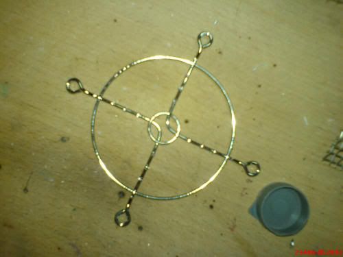

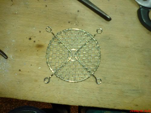

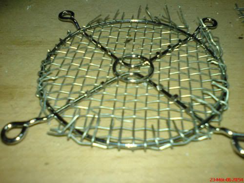

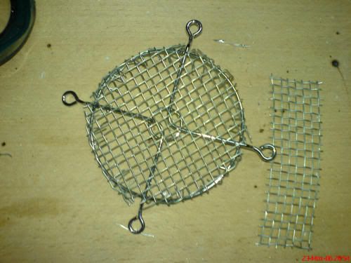

Moυ έμεινε λίγος χρόνος και ξεκίνησα την άλλη γρίλια.Της έκοψα με το ντρέμελ τα σύρματα και άφησα μόνο τον εξωτερικό και τον εσωτερικό δακτύλιο.
Και έβαλα σιγά σιγά την σίτα.
Έτοιμη.
Μόνο το βάψιμο της λείπει.

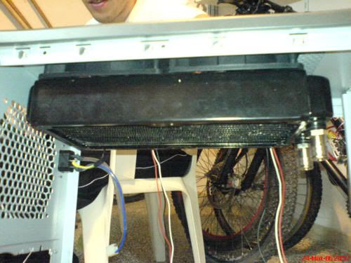

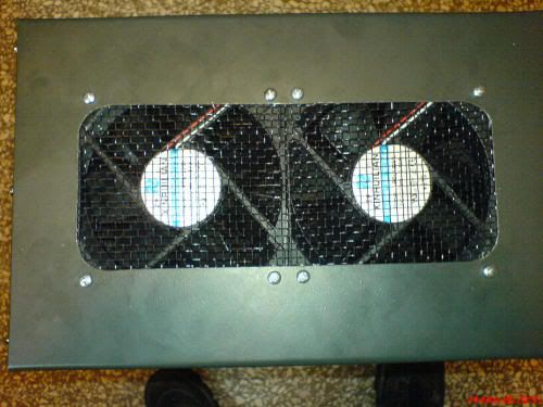

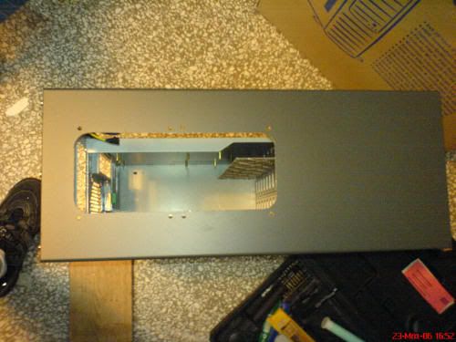

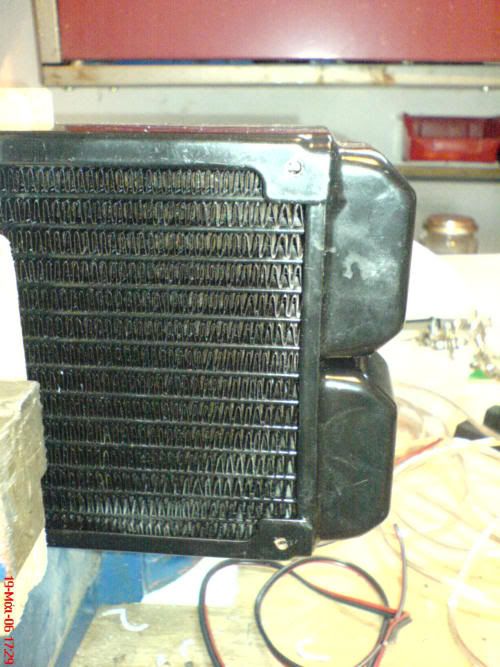

Στην συνέχεια έβαλα το ψυγείο.Πρώτα αφαίρεσα την ζελατίνα από το πάνω μέρος του κουτιού.
Αυτο που νόμιζα ότι θα είναι απλό κατέλειξε να με παιδέψει αρκετή ώρα.Για κάποιο λόγο δεν έμπαιναν 3 βίδες.Αλλά τελικά τις λιμάρισα στην άκρη δημιουργόντας έναν μικρό κώνο ώστε να βρίσκουν πιο έυκολα την τρύπα.

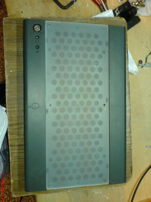

¨Εκοψα και το κομματάκι πλέξι 2μμ που θα μπαίνει γύρω από τις θύρες στο εμπρός μέρος.
Το έδεσα μαζί με το αλουμίνιο και το λιμάρισα έτσι ώστε να ταυτίζονται.

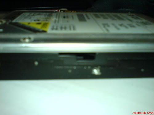

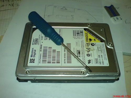

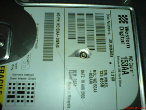

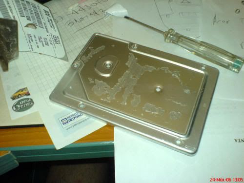

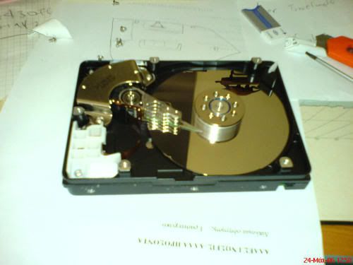

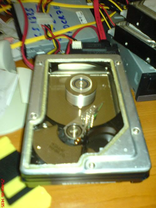

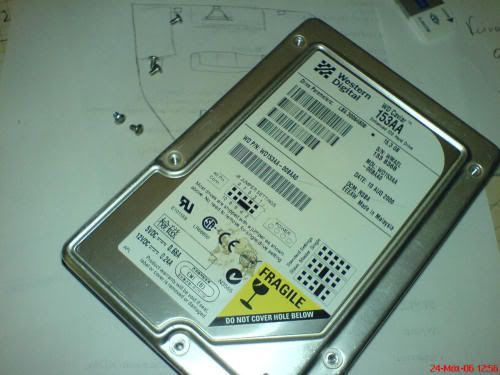

Το υποψήφιο θύμα με το κατσαβίδι torx 8mm.

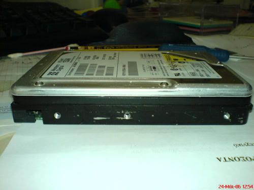

Πάντα μου άρεσε η ιδέα που έχει υλοποιηθεί απο πολλους στο εξωτερικό, δηλαδή η κατασκευή παραθύρου στον σκληρό δίσκο.
Αφαίρεσα πρώτα την προστατευτική ταινία γύρο απο το καπάκι του δίσκου.
Μετά πήρα το κατσαβίδι και αφαίρεσα τις ορατές βίδες.

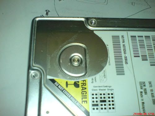

Ψηλαφόντας (έτσι γράφεται;!) με το χέρι την επιφάνεια του καπακίου ανακάλυψα την πρώτη κρυμμένη βίδα και με έναν χαρτοκόπτη έσκισα το αυτοκόλλητο και αφαίρεσα την βίδα.
Και μετά και την δεύτερη.

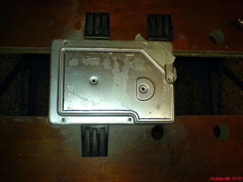

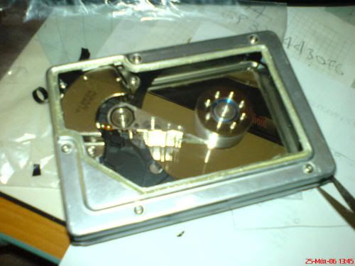

Η αποκάλυψη.

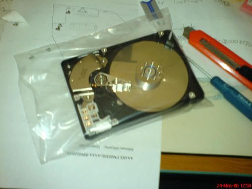

Τον έβαλα σε μια καθαρή σακούλα για προστασία από την σκόνη.

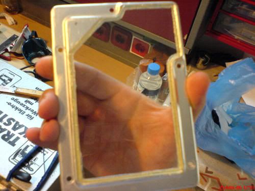

Και το καπάκι του χωρίς το αλουμίνιο με το αυτοκόλλητο.

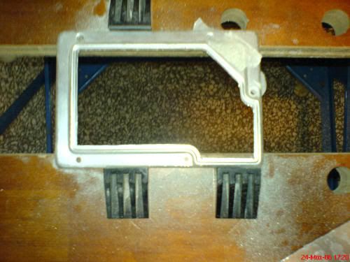

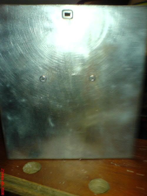

Έτοιμο για κόψιμο.Εδώ μετά τις πρώτες τομές.Εννοείτε με το ντρέμελ.
Έτοιμο.

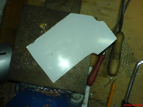

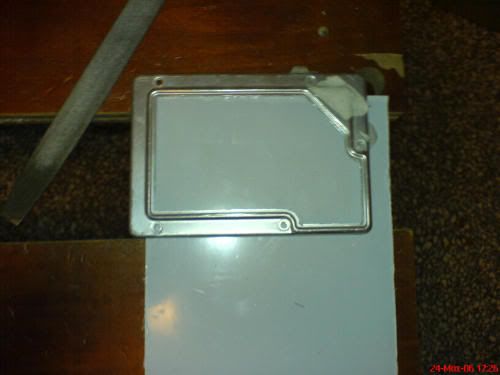

Το καθάρισα και με την λίμα και πείρα τις διαστάσεις πάνω σε ένα κομμάτι πλέξι 2μμ.
Πάει και αυτό.Με την σέγα το έκοψα αυτό.Και το διόρθωσα με μια στρογγυλή λίμα.

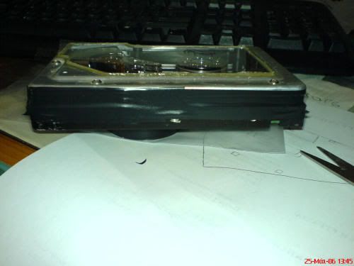

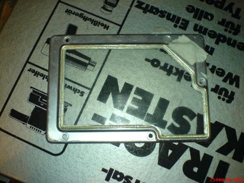

Μετά καθάρησα το καπάκι με πνεύμα του οίνου και αφαίρεσα το κάτω αυτοκόλλητο του πλέξι.Το έβαλα πάνω στο καπάκι και έβαλα γύρω γύρω κόλλα (μια universal της byson).
Aφού το άφησα όλη την νύχτα,αφαίρεσα το αυτοκόλλητο και απο την άλλη μεριά του πλέξι.
Το καθάρησα απο την μέσα μερία με αζαξ και με την ηλεκτρική σκούπα τράβηξα ότι σκόνη φαινόταν (ή δεν φαινόταν).
Έβαλα πρώτα τις βίδες και μετά τον πέρασα με μονωτική ταινία γύρω γύρω.
Έτοιμος.Τον δοκίμασα και στο pc για λάθη κτλ. και δουλέυει μια χαρά.
