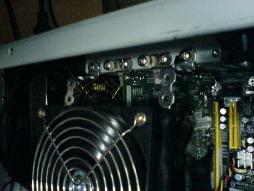

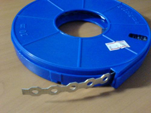

Παρε μια κουλουρα τσερκι απο ενα καταστημα με εργαλεια(2,5ευρω τα 10 μετρα)και φτιαξε λαμακια στο μεγεθως που σε βολευει(κατα προτημηση διπλο για να μην ειναι πολυ ευκαμπτο) ;)

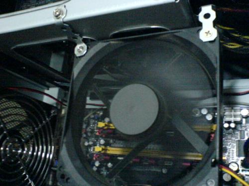

Ωραία πατέντα Phil! Μάλλον θα κάνω το ίδιο γιατί έχω μόνιμα ανοικτό το κουτί!
Μια απορία όμως...Στην κάτω πλευρά τι έκανες; Πως κατάφερες να το στηρίξεις; Η κάτω πλευρά του κουτιού απέχει πολύ...

Αρχική απάντηση από phil [Σήμερα, στις 20:35]
...ειναι η απολυτη λυση:T: ...ο παλιος ειναι αλλιως...:p :p

Αρχική απάντηση από kunoobidi [Σήμερα, στις 20:44]
Αν αναφερεσαι στη δευτερη φωτο,δεν χριαζεται στηριξη απο κατω αν εχεις βαλει διπλο τσερκι.Αλλα ακομα και αν θες οποσδηποτε να βαλεις και απο κατω,η κουλουρα ειναι 10 μετρα και το κοβεις οσο θες εσυ:D
