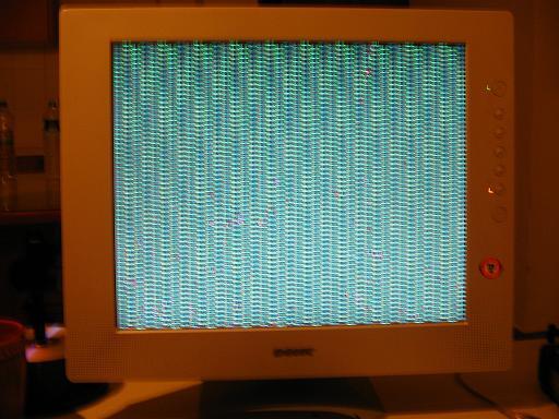

amartolos Δημοσιεύτηκε Μάϊος 3, 2006 #1 Κοινοποίηση Δημοσιεύτηκε Μάϊος 3, 2006 παιδες help,εχω μια msi 6800gt πανω σε μια asus p4p800 dlx,την καρτα την εχω κανενα χρονο(την συγκεκριμενη) δεν ειχα ποτε προβλημα με παιχνιδια(fear /far cry/call of duty 2 ktl),αλλα προχθες μου πεταξε πρασινη οθονη ενω επαιζα το legend υστερα απο μιση ωρα παιχνιδιου,εκανα restart ξαναφορτωσα το παιχνιδι και μετα παλι απο μιση /1 ωρα τα ιδια,δεν εδωσα πολυ σημασια νομιζοντας οτι μπορει να ειναι καποιο bug,δυστηχως το ιδιο εγινε δοκιμαζοντας αργοτερα το condemned αλλα και το noone lives forever...τι μπορει να φταιει.. ???? Link to comment Share on other sites More sharing options...
AN7 OverClocker Μάϊος 3, 2006 #2 Κοινοποίηση Μάϊος 3, 2006 Ναι..αυτό είναι κάρτα..Αυτό που πρέπει να κάνεις πριν την πάς για RMA..είναι το τυφλό flashing στην περιπτωση που δεν έχεις κάποια καρτούλα PCI..Πάς εδώ www.mvktech.net κατεβάζεις το nvflasher... κατεβάζεις και το bios που αντιστοιχεί στην κάρτα σου...και δοκιμάζεις να την φλασάρεις..’μα πάλι τα ίδια...τοτε.. RMA tha bitch Link to comment Share on other sites More sharing options...

varelasj Μάϊος 3, 2006 #4 Κοινοποίηση Μάϊος 3, 2006 Απο θερμοκρασια η καρτα ειναι οκ ? Μηπως το φαν υπολειτουργει και ζεσταινεται η καρτα και σου κωλαει ? Link to comment Share on other sites More sharing options...
Qlim4X Μάϊος 3, 2006 #5 Κοινοποίηση Μάϊος 3, 2006 Αρχική απάντηση από amartolos παιδες help,εχω μια msi 6800gt πανω σε μια asus p4p800 dlx,την καρτα την εχω κανενα χρονο(την συγκεκριμενη) δεν ειχα ποτε προβλημα με παιχνιδια(fear /far cry/call of duty 2 ktl),αλλα προχθες μου πεταξε πρασινη οθονη ενω επαιζα το legend υστερα απο μιση ωρα παιχνιδιου,εκανα restart ξαναφορτωσα το παιχνιδι και μετα παλι απο μιση /1 ωρα τα ιδια,δεν εδωσα πολυ σημασια νομιζοντας οτι μπορει να ειναι καποιο bug,δυστηχως το ιδιο εγινε δοκιμαζοντας αργοτερα το condemned αλλα και το noone lives forever...τι μπορει να φταιει..???? Είχα παρόμοιο πρόβλημα με μια 6800gt και δεν γινότανε τίποτα ούτε με Bios Λύση δόθηκε με rma.(leadtek said: ελατοματικη κάρτα Link to comment Share on other sites More sharing options...
amartolos Μάϊος 3, 2006 Author #6 Κοινοποίηση Μάϊος 3, 2006 θερμοκρασια εχει idle 72 με ανοιχτο κουτι.με το φαν της να δουλευει στο max ,εδω μαλλον δεν μας τα λεει καλα γιατι απο οτι θυμαμαι απο την προηγουμενη(παλι μσι 68οοgt)που ειχα ειχε 62 idle ,πως μπορω να δω ποσο πιανει κατα την διαρκεια ενος game??κανενα προγραμμα καταγραφης?? Link to comment Share on other sites More sharing options...
AN7 OverClocker Μάϊος 3, 2006 #7 Κοινοποίηση Μάϊος 3, 2006 72 idle?..με έπνιξες...Μου φαίνεται ότι ίσως να πήγε απο θερμοκρασία...72idle = 100+ loadΤο rev το λέει πάνω η κάρτα σου..τώρα που ακριβώς μη με ρωτάς... Link to comment Share on other sites More sharing options...

GruntGR Μάϊος 3, 2006 #9 Κοινοποίηση Μάϊος 3, 2006 βαλτης καμια zalman vf900 γιατι δεν σε βλεπω καθολου καλα ! H δικια μου 6800gt τα ιδια εκανε οταν δεν της καθισε καλα ο silencer, για μια περιοδο εβλεπα 106 βαθμους σε LOAD !!! τωρα απο temps ειμαι κομπλε, 55c max 46 idle σε 380/1080, η ζημια ομως εχει γινει ηδη , δεν αντεχει στα ρολογια που αντεχε παλιοτερα + καποιος πυκνωτης της μαμηθηκε με αποτελεσμα να ακουω σε ακαθοριστα χρονικα διαστηματα ενα εκνευριστικο ουρλιαχτο Για να δεις ποσο ανεβαζει σε load real time δοκιμασε να τρεξεις τα παιχνιδια σε windowed mode ή να αφησεις κανα μισα ωρο αυτο το βαρυτατο demo να την ψηνει http://www.daionet.gr.jp/~masa/rthdribl/ Link to comment Share on other sites More sharing options...

amartolos Μάϊος 4, 2006 Author #17 Κοινοποίηση Μάϊος 4, 2006 ετρεξα το demo κοιτωντας την θερμοκρασια..,,,ε δεν χρειαζεται να εισαι και μαγος για να καταλαβεις τι εγινε,,,,η θερμοκρασια ανεβηκε απο τους 72 στους 104 μεσα σε 10 λεπτα και η γνωστη πρασινη οθονη εκανε την εμφανιση της ..αρα τι κανουμε rma??? Link to comment Share on other sites More sharing options...

amartolos Μάϊος 7, 2006 Author #19 Κοινοποίηση Μάϊος 7, 2006 ΠΑΙΔΙΑ ΑΠΙΣΤΕΥΤΟεβγαλα την gt και τοποθετησα μια 4200,και συνδεσα το fan της καρτας με το καλωδια vga cable toy tagan ....αποτελεσμα?? τρελαθηκε το asus brobe λεγοντας πως η γραμμη +3.3 επεσε στα 2.6 ακομη και σε idle, εβγαλα την 4200 ξαναεβαλα την gt αλλα δεν την συνδεσα στο vga cable του tagan (μπλε βυσμα) αλλα σε ενα απο τα υπολοιπα που δινουνε ρευμα σε σκληρο/dvd roms κτλ...αποτελεσμα??η καρτα συνηλθε...idle 55 full load 72 με low seed fan και 65 με το fan στο μαξκαι η γραμμη 3.3 στα 3.296 σταθερα..τελικα το τροφοδοτικο εχει προβλημα???(καλωδιο vga??)))??ποσα χρονια εγγυηση εχει ενα tagan??? Link to comment Share on other sites More sharing options...
