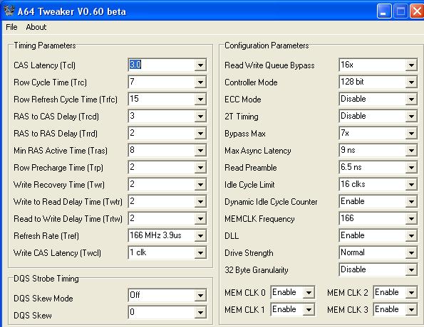

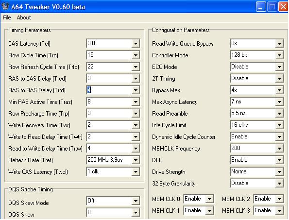

DarkSaga Μάϊος 3, 2006 #24 Μάϊος 3, 2006 μπορείς να παραθέσεις ένα a64 tweaker screenshot μήπως η μητρική έχει τπτ άλλο σφιχτό και σου χαλάει το γλυκό? μα καλά μόνο 4 timmings έχεις απο bios? τι μητρική είναι αυτή,πρωτόγωνη είναι αυτη
