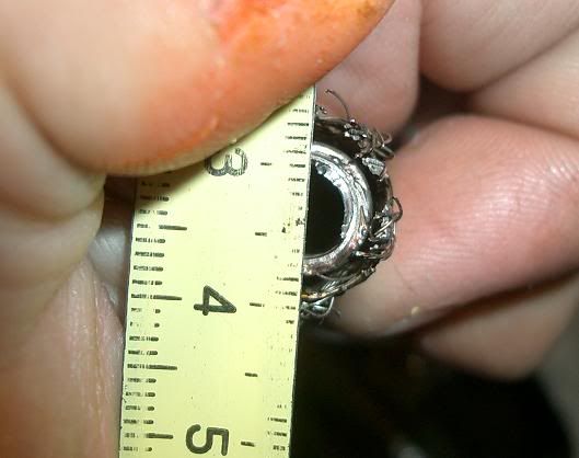

Stelaras Μάϊος 15, 2006 #61 Μάϊος 15, 2006 Εγραψαν οτι ειναι 1/4ID , αρα πως χωραει 1/3 ?Εχω παρει απο το Μπελλο ευκαμπτο , αλλα μεγαλυτερο (10mm) για την επιστροφη . Θελω ομως να βαλω cpev και ψαχνω για λυση ... Κωστη , δεν εχω προβλημα να περιμενω . Αν και απο οσο θυμαμαι το προβλημα του Μπελλου ειναι για το πλεγμα και καθυστερει . Και σε μονοβαθμιο με 507 & 410 , καλο ειναι να βαλουμε πλεγμα .

esdee Μάϊος 15, 2006 #63 Μάϊος 15, 2006 Αρχική απάντηση από Stelaras Ποιος θα μας δωσει λιγες πληροφοριες για τον ευκαμπτο που πηγαινει απο το cpev στο evaporator ??? Δειχνει πολυ καλη λυση γιατι το να βαλεις 3/16" σωληνα δε λεει καθολου. Στο XS γραφτηκε οτι ειναι 1/4" ID . Μιλαμε δηλαδη για το γνωστο ευκαμπτο απο τον Μπελλο , αλλα 6.35cm εσωτερικη διαμετρο ? Λειτουργει τελικα σωστα ? Στο evaporator τι διαστασης ειναι το σωληνακι που εχετε βαλει ? ειναι 1/4" η εσωτερικη του διαμερος, αρα ο σωληνας που ειναι 1/4 ο σωληνας απο το evap ειναι 3/16 και με λιιιιιγο ζορυ μπαινει μεσα στον 1/4 πρεπει να αναφερω οτι με την χρηση CPEV η εξατμηση γινεται μεσα στον ευκαμπτο που παει στο evap δηλ, αποτελει και αυτος μερος του evap! για αποτελεσματα μαλλον τεταρτη αφου σημερα ξεμπερδεψα με τις δουλειες και αυριο δεν ξερω τι να πρωτοκανω, φανταστειται το hardware μου ειναι ακομα στο multirama!
Stelaras Μάϊος 15, 2006 #64 Μάϊος 15, 2006 Ευχαριστω Βαγγελη .Οταν λες οτι εξατμιση γινεται μεσα στον ευκαμπτο σημαινει οτι θα παγωνει πολυ . Καποιο αλλο προβλημα ? Με μικροτερης διαμετρο σωληνα δε θα λυναμε το προβλημα σε καποιο βαθμο ?Ποιος ειναι ο πιο μεγαλος τριχοειδης που βρισκουμε ευκολα εδω Αθηνα ? 0.48" περιπου ? Πιστευω οτι παλευεται κατι τετοιο ... Τι λες ?
esdee Μάϊος 15, 2006 #65 Μάϊος 15, 2006 Αρχική απάντηση από Stelaras Ευχαριστω Βαγγελη . Οταν λες οτι εξατμιση γινεται μεσα στον ευκαμπτο σημαινει οτι θα παγωνει πολυ . Καποιο αλλο προβλημα ? Με μικροτερης διαμετρο σωληνα δε θα λυναμε το προβλημα σε καποιο βαθμο ? Ποιος ειναι ο πιο μεγαλος τριχοειδης που βρισκουμε ευκολα εδω Αθηνα ? 0.48" περιπου ? Πιστευω οτι παλευεται κατι τετοιο ... Τι λες ? σημαινει οτι θα πιανει τις θερμοκρασιες που πιανει και το evap και δεν χωρανε απωλειες! μετα την CPEV εχεις εξατμηση (φαντασου το τελειωμα του τριχοειδη). προσωπικα θα προτειμουσα να μονωσω παρα πολυ καλα τον ευκαμπτο και να ειναι τμημα του εξατμηστη, γιατι αν χρησημοποιησω καποιο μεγαλο τριχοειδη, ειναι σαν να εχεις εναν εξατμηστη που τα μισα του καναλια ειναι πολυ στενα και μετα ανοιγουν, με τον ευκαμπτο 1/4 ID ηθελανα να υπαρχει ομοιομορφια στην ροη του freon μετα την εξατμηση απο την CPEV. αυτο θεωρητικα, γιατι περιμενουμε τις δοκιμες Επισης η χρηση τριχοειδη μετα την CPEV απο αλλους εξω δεν εχει δειξει καποια ανωμαλια, αλλα θελω να δοκιμασω και τον ευκαμπτο γιατι θεωρητικα ετσι μου καθεται καλα (κλασσικος? )

Stelaras Μάϊος 18, 2006 #76 Μάϊος 18, 2006 Βαγγελη , αυτο που αναφερεις οντως συμβαινει . Το πλεγμα δεν κρυωνει τοσο καλα. Αναγκαζομαι και ειτε ριχνω τον τριχοειδη μεσα απευθειας στην επιστροφη , ειτε τον τυλιγω στην αρχη της επιστροφης μερικες σπειρες (οσες περνει) και στη συνεχεια τον περναω με λιγες στροφες κατα ολο το μηκος του ευκαμπτου και μετα τον ξανατυλιγω στην επιστροφη . Οχι το καλυτερο , αλλα εχω το κεφαλι μου ησυχο .http://www.xtremesystems.org/forums/showthread.php?t=33224&highlight=steel+braidedhttp://www.xtremesystems.org/forums/showthread.php?t=48825&highlight=corrugated+suctionhttp://www.xtremesystems.org/forums/showthread.php?t=85018&highlight=braided+suction,http://www.xtremesystems.org/forums/showthread.php?t=48825&highlight=corrugated+suctionhttp://www.xtremesystems.org/forums/showthread.php?t=94801&highlight=corregatedhttp://www.xtremesystems.org/forums/showthread.php?t=60886&highlight=corrugatedhttp://www.xtremesystems.org/forums/showthread.php?t=57333&highlight=corrugatedΜερικα thread που αναφερουν τι κανει το πλεγμα . Υπαρχουν και αλλα αλλα αυτα βρηκα με ενα γρηγορο ψαξιμο . Χθες ειχα βρει περισσοτερα . Ολοι τα προτεινουν ... chilly1 , fugger κλπ κλπ .Κωστα , δε νομιζω οτι εχει σχεση η αντοχη & η ασφαλεια με την ομορφια . Σου εξηγησα ποιος ειναι ο ρολος του . Μην ξεχνας οτι χρειαζεται και braiding . Eκει ενισχυεται .
