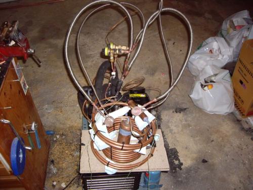

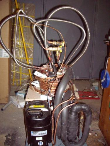

GoriLLakoS Μάϊος 9, 2006 Author #41 Μάϊος 9, 2006 Αρχική απάντηση από Skinny13 Το κοντεσερ ειναι 1/3 ? Το HS τι μηκος εχει?ειναι 2χ3/16 μεσα σε 3/4 σωληνα? Αυτες οι pics @ Gorillabs ειναι ολα τα $$$ ! πως φαινονται οι κολλησεις που κανει ο Γοριλλας Ρε esdee ,πιασε το map να του δειξεις πως γινεται σωστα η δουλεια!!!!! απο Εβραιους?????ΛΟΛ 2x3/16 μεσα σε 1/2...3μετρα εκαστο... Τις κολλησεις σε πληροφορω οτι της εκανε ο Βαγγελης.... Σημερα με βοηθησε ο Κοπριτης με το τριψιμο των evaps και γινανε παλι σαν καινουρια...και τον ευχαριστω πολυ....
GoriLLakoS Μάϊος 11, 2006 Author #42 Μάϊος 11, 2006 Almost ready....μονωση , αερια και tunning αυριο..

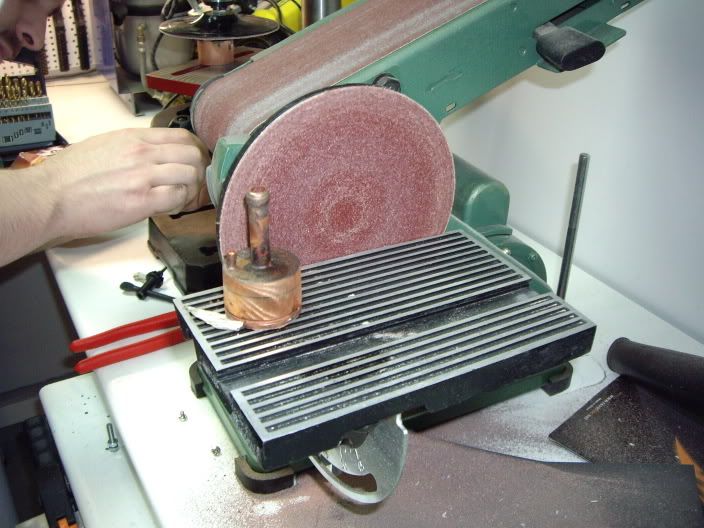

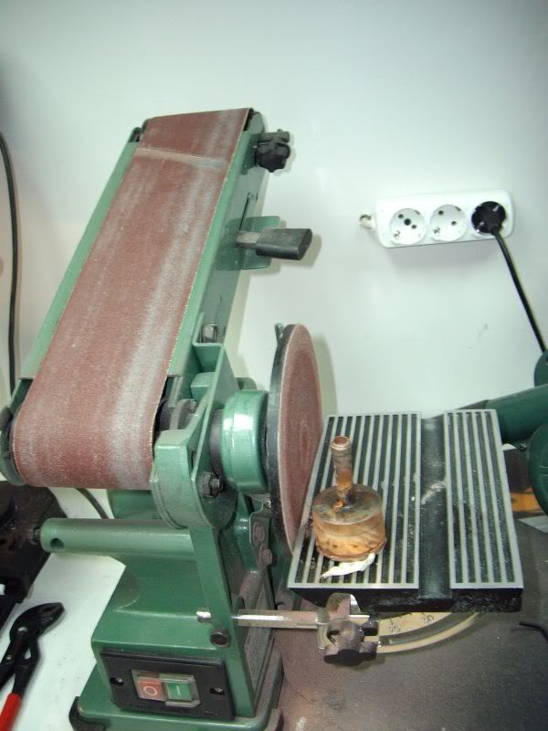

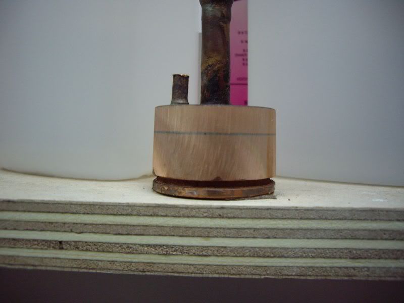

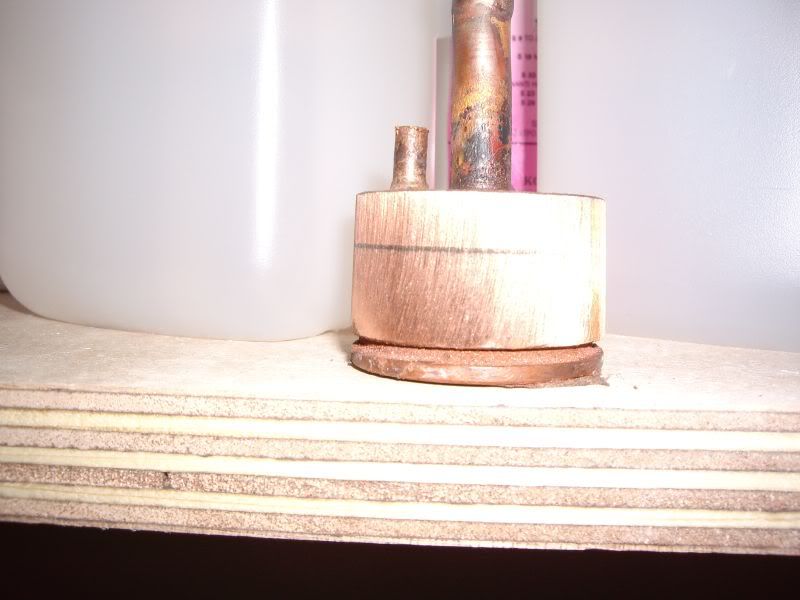

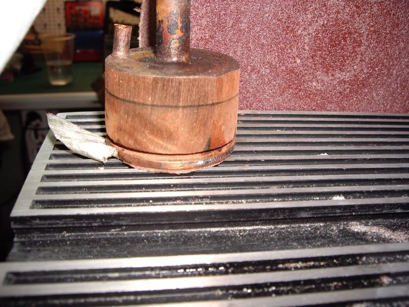

GoriLLakoS Μάϊος 14, 2006 Author #46 Μάϊος 14, 2006 Bρηκα και ενα πολυ καλο εργαλειο να τριβω τα evap ωστε να μην ειναι χαλια μετα το κολλημα και βγαζω καλους στα χερια να τα τριβω.. Tο τριβειο μας λοιπον..

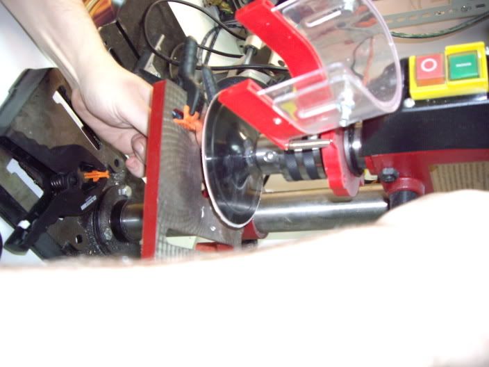

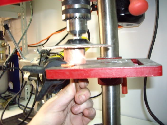

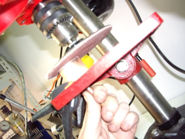

GoriLLakoS Μάϊος 14, 2006 Author #48 Μάϊος 14, 2006 Kαι το περιστροφικο τριβειο για τον πατο του evap..

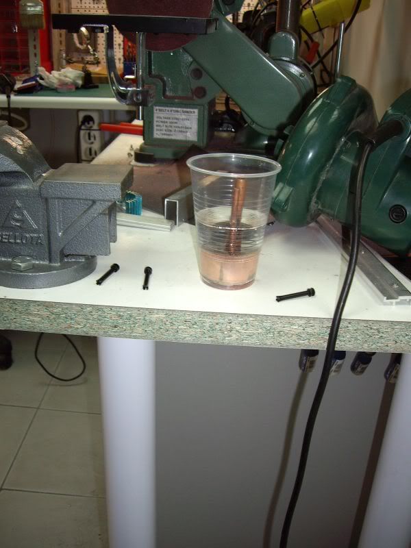

Byron Μάϊος 14, 2006 #52 Μάϊος 14, 2006 πολυ ωραια προχωραει το θεμα μια ερωτηση, τι περιεχει το ποτηρι που ειναι βουτηγμενο το evap και γιατι?
GoriLLakoS Μάϊος 14, 2006 Author #53 Μάϊος 14, 2006 Tιποτα δεν περιεχει...απλα δροσερο νερο.... Με το πολυ το τριψιμο στο τριβειο..το evap ειχε ζεσταθει παρα πολυ και δεν μπορουσα να το δουλεψω...γι'αυτο και 1-2 φορεσ το αφησα στο νερο κανα 5λεπτο...
