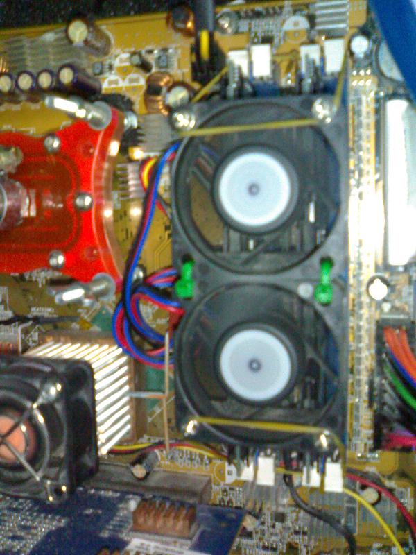

D.J.AleXXX_gr λαστιχάκι είναι αυτό που συγκρατά τα ανεμιστήρια;
Δεν υπάρχει πρόβλημα από τις μικροδονήσεις; Τι θα γίνει αν κοπεί ένα λαστιχάκι το pc είναι ανοιχτό;
Εγώ χρησιμοποίησα ένα γωνιόκρανο που βάζουν τους σοβάδες και εκεί είχα στερώσει το ανεμιστήρι. Βέβαια έτσι είχα μια απόσταση 5 εκατοστά από τις μνήμες....
ΝTG ευχαρίστως να είχα μια γνώμη για τις υπόλοιπες ρυθμίσεις...
Δώσε καμιά φοτο να δούμε τι λες
Τα φανάκια από κάτω έχουνε akasa pax mate και πατάνε πάνω στις μνήμες
Τα λαστιχάκια λίγο δύσκολο να κοπούνε δεν χαλάνε έτσι εύκολα. Αλλά μια στο τόσο τα μαλάζεις

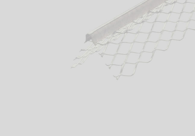

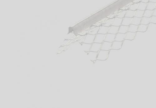

Sorry που άργησα να ποστάρω αλλά ήμουν πολύ απασχολημένος τον τελευταίο καιρό.
Δεν έχω ψηφιακή φωτογραφική μηχανή για να σου δείξω ακριβώς πως το στερέωσα αλλά το γωνιόκρανο που λέω είναι αυτό στη φωτο (λίγο πιο μικροι οι κώνοι του). Πήρα 20 εκατοστά από αυτό και την μία του άκρη τη στερέωσα σε ένα ελεύθερο 5.25 bay και στην άλλη του άκρη στερέωσα με 2 βίδες το cooler.
