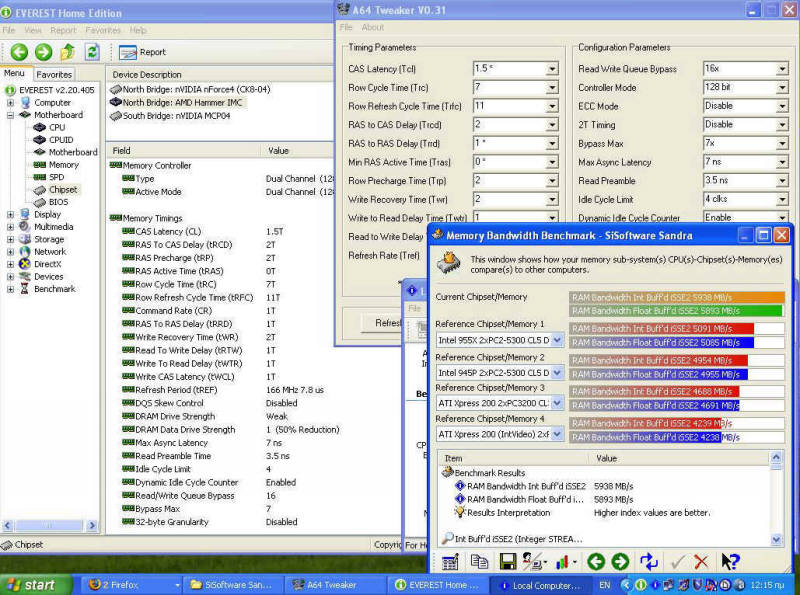

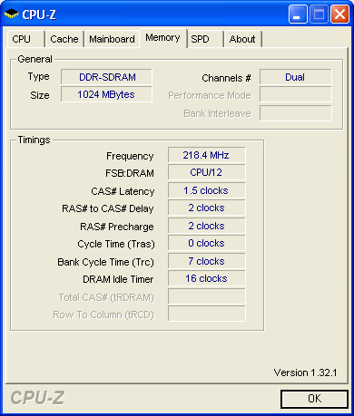

iem36 Δημοσιεύτηκε Απρίλιος 27, 2006 #1 Δημοσιεύτηκε Απρίλιος 27, 2006 Παιδιά sorry που σας πρήζω πάλι με τις μνήμες μου αλλά θέλω τα φώτα σας για μια ακόμη φορά. Με τις παραπάνω μνήμες όπως ίσως θυμάστε από το προηγούμενο thread δεν ανέβαινα σταθερά πάνω από τα 228 Mhz. Τελικά έφτασα σε αυτό το σημείο 218@1.5-2-2-0. Αν ήξερα πως να πάρω screenshot από A64 tweaker θα το επισύναπτα για να βλέπατε και τις υπόλοιπες ρυθμίσεις. Ως εδώ καλά. Αυτό όμως που δεν κολλάει είναι ότι οι μνήμες με τα παραπάνω timings τρώνε χώμα σε όλα τα benchmarks από τα 218@2-2-2-5. Read Preamble =3.5 πάει και 3 Max Async Latency = 7 παρακάτω δεν πάει Καμιά ιδέα γιατί γίνεται αυτό;
f117 Απρίλιος 27, 2006 #2 Απρίλιος 27, 2006 γιατι είναι 0? :S :S........ κάτι είδα ότι και καλα το 1.5 δεν παίζει με τον μεμ controller του amd.....μπορεί να είναι κ μλκιες.....έλεγε ότι έχει λίιιιιιιγη διαφορά το 1.5 από τα 2 cas ..... για κάνε τπτ print screen από το sisoft sandra

iem36 Απρίλιος 28, 2006 Author #8 Απρίλιος 28, 2006 Έκανα ακόμη μερικά benchamarks και φαίνεται ότι πρακτικά το 2-2-2-5 είναι ταχύτερο (15 ΜΒ/ς στο Sandra. Κατέβασα το read preample στο 2.5 αλλά δεν είδα κανένα κέρδος.Παρόλα αυτά θα μείνω στα πολύ σφιχτά timings για "ψυχολογικούς" κυρίως λόγους.Χαμηλώνοντας το multi της cpu οι μνήμες φτάσαν με τα παραπάνω timings στα 223 ΜΗζ με vdimm 3V.Είναι κρίμα πάντως που δεν μπορούν να ξεπεράσουν τα 230 Μηζ έστω με λίγο χαλαρότερα timings.Και δύο τελευταίες ερωτήσεις:1. Πως παίρνω screenshot από μεμτεστ86;2. 3011 ΜΒ/s στο μεμτεστ 86 με timings 2-2-2-5 σε ποια συχνότητα τα επιτυγχάνετε;Ευχαριστώ για τις απαντήσεις σας

Spyrus Απρίλιος 28, 2006 #13 Απρίλιος 28, 2006 Ναι αλλά αν είναι ΤCCD?Δε θα παίξουν.Επίσης δώσε ένα A64 tweaker μήπως σου έχει ξεφύγει καμιά ρύθμιση.
