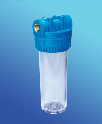

osiris1416003225 Απρίλιος 26, 2006 #13 Απρίλιος 26, 2006 @Athens2004 δεν λεω για το σκοπο που το πηρες κανει αλλα σαν μονιμο μερος δεν θα το επελεγα τα φιλτρα αυτα οταν περωα νερο απο μεσα φθηροντε σε περιπου 2-3 χρονια [ελεγμενο (ο πατερας μου εγκαθιστα θερμανσεις)] το 1 ισχει γιατι δουλευει με την αντλια των καυστηρων των θερμανσεων που ειναι μεγαλητερη απο αυτεσ που χρησημοποιουμε και επισεις γιατι πιεζει το πετρελαιο μεσω ψεκαστηρα για να κεγεται στον καυστηρα ομωσ για τα υπολοιματα ειναι μια καλη και γρηγορη λυση αλλα δεν ειναι καλη μακροπρο8εσμη λυση υπαρχουν εξοιδικευμενες για νερο σε πολλα καταστοιματα με υδραυλικα που μαλιστα εμποδιζουν και τη διμιουργια πετρας π.χ το παρακατω (υπαρχει και σε μικροτερο και μερικοι το χρησιμοποιουν και σαν τανκ) φιλικα osiris:)
Athens2004 Απρίλιος 27, 2006 Author #14 Απρίλιος 27, 2006 Αυτό που δείχνεις στην φωτό χρησιμεύει σαν τανκ ? [βλέπω 2 τρύπες in-out του loop] πώς το γεμίζεις ? [λέιπει μια η τρίτη η fill ]
Athens2004 Απρίλιος 27, 2006 Author #16 Απρίλιος 27, 2006 Ε ναι ξεβιδώνει στην πράξη πως το γεμίζεις όμως ? [για τανκ μιλάμε , οπου γεμιζεις και παράλληλα τραβάει και νερο η αντλία... ] Μάλλον μπερδεύτηκες . Πρέπει να έχει 3 ρακόρ . 1 τραβάει η αντλία , 2 Επιστροφή μέσα στο Τανκ 3 Απο εκει που εισάγεις το νερό .

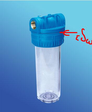

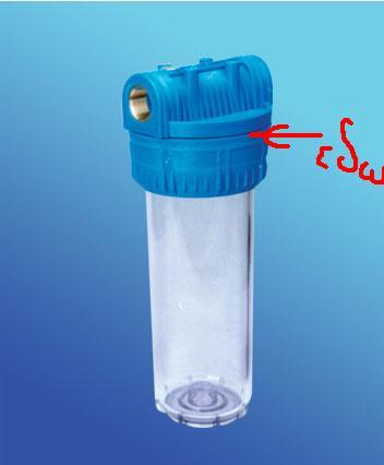

osiris1416003225 Απρίλιος 27, 2006 #17 Απρίλιος 27, 2006 ενα που ειδα πως το εκανε (τωρα να προσπαθησω να το βρω)εκανε το εξης: ] εκλεινε τη βαλβιδα που δειχνω με καφε βελακι γεμιζε απο εκει που εδειχνει το κοκκινο βελακι το φιλτρο και ακολουθως ολοκληρο το συστημα του και μετα λει πως εκανε προσθηκη νερου απο εκει αν χρειαζοταν τωρα αν δουλευε ι δεν δουλευε ι αντλια σαν εβαζε δεν ξερω παρεπιπτωντοσ μπορει να βαζει και σαν δουλευει απλα στην εισοδο του ταφ που δειχνω με κοκκινο βελακι βαζεισ ενα check valve(επειτρεπει στο νερο μονο να μπαινει και να μην βγαινει ή το αντιθετο.μπορεις να το βρεις ςε καταστοιματα με υδραυλικα επεισεις) ps:εγω δεν θα το χρησιμοποιουσα σαν τανκ αλλα ειπα να το αναφερω αφου το ειδα να χρησημοποιαται και ετσι. Επησεις συγνωμη αν ειναι κακοτεχνο το σχεδιο εχω να κανω ουσιαστικη προσπαθεια να ζωγραφισω με paint 2-3 χρονια
Athens2004 Απρίλιος 27, 2006 Author #18 Απρίλιος 27, 2006 Ε καλά τώρα το βιάσαμε τελειως και μάλλον ψόφησε κιολα . Αυτο που δείχνεις δεν κανει κατι που να συνδιαζει με τον ορο τανκ απλα ο ''φιλος'' σου το ειχε για φίλτρο [ισως] και εκανε Τ fitting [απο οτι δειχνεις στο σχεδιο ] ουσιαστικα δεν γεμιζε με το ''ΤΑΝΚ'' Λοιπον 1ον Τανκ ειναι ενα δοχειο οπου το θεμα δεν ειναι απλα να γεμιζεις το κύκλωμα με νερο . Το θεμα ειναι να γεμίζεις ΕΥΚΟΛΑ. Να κανεις σωστη εξαέρωση ΕΥΚΟΛΑ και να συμπληρώνεις και νερό σε κανα μήνα αν χρειαστεί <---[ας πουμε] ΕΥΚΟΛΑ . 2ον Αν ειναι να κάνεις όλη αυτην την διαδικασία που λές παραπάνω [λες-δειχνεις-προσπαθεις να δείξεις ] κάνεις απλά το κλασικό T fitting και τελειωσες. Τανκ ειναι αυτό
