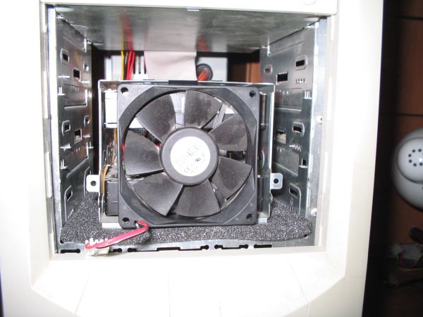

varelasj Απρίλιος 22, 2006 #4 Απρίλιος 22, 2006 Στους δικου μου δισκους εχω κανει το εξης. Στη φωτο τοτε το φαν το ειχα στα 5volt και δεν ακουγοταν τπτ και τωρα που εχω βαλει και 3ο δισκο το εχω βαλει στα 7volt. Ψυκτρες για δισκους και αλλες τετοιες φασεις μου φενονται υπερβολη...
Iωαννης Απρίλιος 22, 2006 Author #5 Απρίλιος 22, 2006 Oλα τα fans κανουν θορυβο, ειτε λιγο ειτε πολυ. Ειδικα αυτο που δειχνεις το γνωριζω καλα. Εγω θελω οση περισσοτερη ησυχια γινεται γιατι το κρεβατι μου ειναι πλησιον του υπολογιστη ο οποιος λειτουργει συνεχως. Και 4 ανεμιστηρες (2 του τροφ/κου εστω και αθορυβου, 1 του επεξστη και 1 της vga-εστω και σε χαμηλες στροφες οι 2 αυτοι-) ειναι υπεραρκετοι!Μπορει να σου φαινεται υπερβολη η ψυκτρα για δισκους, οταν ομως εχεις ανω των 50 βαθμων(θερμ/σια που παρουσιαστηκε μετα την προσθηκη του 3ου δισκου)και θες και ησυχια, τοτε φανταζει απαραιτητη επιλογη.Παντως ωραιο το κολπακι που δειχνεις στο image σου. Και ποσους βαθμους εχουν τωρα οι δισκοι σου? (και κυριως, ποσο ειχαν πριν?)
varelasj Απρίλιος 22, 2006 #6 Απρίλιος 22, 2006 Τωρα που εχω 3 και δεν εχει κενο αναμεσα παιζουν γυρω στους 36 βαθμους. Κι εμενα το pc αυτο δεν κλεινει ποτε και ειναι απεναντι απο το κρεββατι μου και δε μπορω να πω οτι με ενοχλει. Οπως εχεις δει και αναμεσα στους δισκους και στο ρακ τεσπα εχω παρεμβαλει λαστιχακια για να μην ερχεται σε επαφη με το μεταλλο και συντονιζει και κανει στο σπαστικο βζζζζ. Δεν ξερω αν καταλαβες τι εννοω ακριβως .

DarkSaga Απρίλιος 23, 2006 #8 Απρίλιος 23, 2006 Ιωάννη τι μάρκα είναι ο ανεμιστηρας στη φωτό?και τι χαρακτηριστικά έχει?το σύστημα σου πόσα dB είναι?
varelasj Απρίλιος 23, 2006 #9 Απρίλιος 23, 2006 Αρχική απάντηση από Iωαννης [Σήμερα, στις 09:41] Δοκιμασες αντι για εναν θορυβωδη ανεμιστηρα να βαλεις καποια σκετη ψυκτρα? Οχι δε μου χρειαζεται κατι αναλογο αυτη τη στιγμη. Επισης μεγαλυτερο κουτι για το 2ο μου pc παλι παραπαει... Αρχική απάντηση από DarkSaga [Σήμερα, στις 09:49] Ιωάννη τι μάρκα είναι ο ανεμιστηρας στη φωτό? και τι χαρακτηριστικά έχει? το σύστημα σου πόσα dB είναι? Manhattan γραφει πανω 0,12Α. Οσο για το συστημα δεν ξερω ποσα db ειναι αλλα οσα fan εχει δουλευουν κατω απο 2000rpm εννοειται . Προς αποφυγη παρεξηγησεων κι εμενα Γιαννη με λενε !
