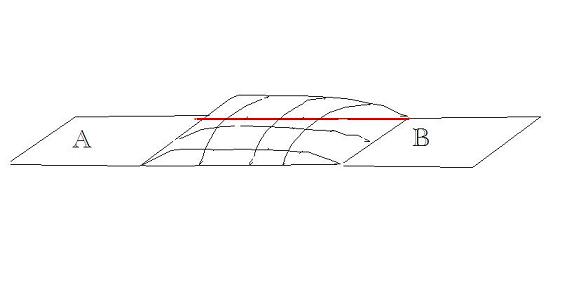

Dorian Δημοσιεύτηκε Απρίλιος 18, 2006 #1 Κοινοποίηση Δημοσιεύτηκε Απρίλιος 18, 2006 Μπορεί κάποιος να βοηθήσει σε ένα πρόβλημα που έχω , κατά πάσα πιθανότητα κάποιος μηχανικός; Είναι δύο κομμάτια καλυμμένα με τσιμέντο σε εξωτερικό χώρο το Α και Β. Στο Β με τα χρόνια μαζεύτηκαν γύρω του πολλά χώματα και γίνεται βούρκος από τα νερά που παγιδεύονται . Το Α έχει εύκολη διέξοδο για τα νερά σε χωράφια. Ανάμεσά τους όμως υπάρχει μέτρα χώμα υπερυψωμένο όπως χοντρικά φαίνεται στο σχήμα. Η απόστασή Α-Β είναι περίπου 10 μέτρα. Θέλω να σκάψω ένα αυλάκι ώστε με φυσική ροή να φεύγουν τα νερά στο Α από το Β. Το θέμα είναι ότι με το μάτι είναι αδύνατο να υπολογίσω την υψομετρική διαφορά που τυχών υπάρχει ανάμεσα στις δύο επιφάνειες ώστε να ξέρω αν θα δουλέψει και ποια σημεία πρέπει να ενωθούν. Το πιο βολικό και με βάση άλλους παράγοντες είναι να ενωθούν όπως φαίνεται στην κόκκινη γραμμή. Το Α έχει μία ελαφρά κλίση όπως περίπου είναι η προοπτική στο σχήμα ενώ το Β είναι σχεδόν επίπεδο. Υπάρχει κάποια απλή μέθοδος (εκτός της δοκιμής βέβαια) ώστε να βρούμε αν δύο επιφάνειες που δεν είναι συνεχόμενες αν έχουν υψομετρική διαφορά; Χωρίς χρήση αν είναι δυνατόν εξειδικευμένων εργαλείων. Link to comment Share on other sites More sharing options...
ea6gka Απρίλιος 18, 2006 #2 Κοινοποίηση Απρίλιος 18, 2006 παρε ενα λαστιχο διαφανες , ξες σαν αυτα που εχουμε στο κηπο και ποτιζουμε. η μια ακρη στο Α η αλλη στο Β αλλα κοιτα στο Β να αφησεις παραπανισιο λαστιχ, δλδ καποιο μηκος εξτρα. αρχισε να γεμιζεις με νερο μεχρι να γεμισει νερο το λαστιχο στην αρχη , δλδ στο Α. Δες ποσο ανεβηκε στο Β η σταθμη μετρα τη και ετσι εχεις την υψομετρικη διαφορα. Link to comment Share on other sites More sharing options...
ea6gka Απρίλιος 18, 2006 #3 Κοινοποίηση Απρίλιος 18, 2006 παρε και μια γραφικη αναπαρασταση . το ΔΧ καντο ΔΥ , μπερδευτηκα Link to comment Share on other sites More sharing options...
antonisk7 Απρίλιος 19, 2006 #4 Κοινοποίηση Απρίλιος 19, 2006 Σωστότατος ο ea6gka , το αλφαδολαστιχο βασίζεται στην αρχη συγκοινωνούντων δοχείων, οπότε θα σου δώσει την επιβεβαίωση και τη μέτρηση για την υψομετρική διαφορα Α και Β.Πιο πρακτικο είναι να γεμισει πλήρως το λαστιχο, και να κρατανε από ενα ατομο κάθε ακρη έχωντας βουλωμένο με το δάκτυλο το αλφαδολαστιχο. Οταν περπατησει ο ενας στο σημείο Α και ο αλλος στο σημείο Β σηκώνει περιπου 1 μετρο πιο πανω από την υψομετρική διαφορα που εκτιματε οτι εχει στο σημειο Β και βγαζετε τα δαχτυλα για να μεινουν ελεύθερα τα 2 ακρα. Τα υπολοιπα θα σας τα δειξει η σταθμη. Link to comment Share on other sites More sharing options...

---Zapotek-- Απρίλιος 20, 2006 #6 Κοινοποίηση Απρίλιος 20, 2006 Συμφωνώ με το "αλφαδολαστιχο" κτλ... Απλά αντί να τρέχετε πέρα δώθε και να το ανεβοκατεβάζετε αφήστε λίγο αέρα μέσα προτού το κλείσετε, με τάπα η με δάκτυλο, απλώστε το κάτω και δείτε που θα πάει η φυσαλίδα... Όπως δουλεύουν τα αλφάδια κανονικών διαστάσεων δηλαδή. <edit> E ρε πως φαίνονται όσοι έχουν δουλέψει γιαπί... </edit> Link to comment Share on other sites More sharing options...
