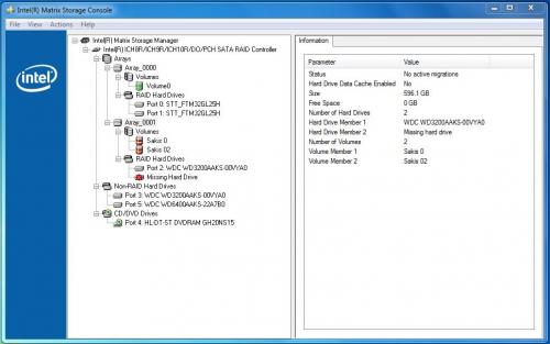

sakis_the_fraud Δημοσιεύτηκε Αύγουστος 6, 2009 #1 Δημοσιεύτηκε Αύγουστος 6, 2009 Γειααααααααααα! ας το πιασουμε απο την αρχη... εχω 2 x 320GB WD σε 2 RAID 0, ενα 90 (OS) και ενα 500GB (data). Μετα απο ενα reboot, ο δευτερος 320GB WD εμφανιζεται σαν Non-RAID, με συνεπεια τα δυο RAID να μην ειναι διαθεσιμα. Το παραξενο της υποθεσης ειναι οτι ο δισκος φαινεται κανονικα στο matrix! παρτε και ενα screenshot απο τον matrix. [ATTACH]5546[/ATTACH] εχει κανεις καμια ιδεα;
GeorgeVasil Αύγουστος 6, 2009 #2 Αύγουστος 6, 2009 Καμια ιδεα για το gamato_raid_0 απο αποψη recovery?Δεν ειναι παραξενο που φενεται ο δισκος παντως.
sakis_the_fraud Αύγουστος 6, 2009 Author #3 Αύγουστος 6, 2009 Καμια ιδεα για το gamato_raid_0 απο αποψη recovery?Δεν ειναι παραξενο που φενεται ο δισκος παντως. το προγραμμα ανακτησης "εντοπιζει" μονο το πρωτο raid (32Κ stripe). Το θεμα ειναι οτι νομιζει πως ειναι ενα κομματι, δηλαδη 596GB ενω ειναι μολις 90. το πρωτο κομματι δεν με καιει, καθως εχω τα critical αρχεια σε backup μεσω του mozy, αλλα στο 2ο RAID ειχα τις φωτογραφιες... λετε αν τα περασω στην abit ip35pro να το δει; (και οι 2 εχουν ICH9R) πρεπει να ξαναπερασω τις ρυθμισεις για το raid ή τους κουμπωνω και τα βλεπει απο μονο του;

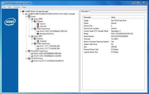

sakis_the_fraud Αύγουστος 6, 2009 Author #6 Αύγουστος 6, 2009 Δοκιμασες να τα παρεις αυτα τα 59Χ GB? οχι ακομη Μηπως απλα την "ακουσε" η SATA που εχεις τον δισκο?γιατι δεν τους ξηλωνεις ολους απο πανω και να αφησεις μονο τους 2 320αρηδες? Δοκιμασε αυτον που δεν βλεπει σε καποια αλλη πορτα για αρχη. το χω κανει. τωρα ειναι ετσι. [ATTACH]5548[/ATTACH] εχω αλλαξει σατοκαλωδιο καθως και καλωδιο τροφοδοσιας... μαλλον θα δοκιμασω πανω στην abit...

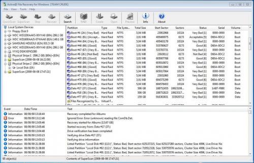

sakis_the_fraud Αύγουστος 9, 2009 Author #10 Αύγουστος 9, 2009 μαγκες το OOS ειναι πλεον τεραστια βαση δεδομενων! την λυση στο προβλημα μου εδωσε ο Nickl (!!!!!!) με ενα παλιο του ποστ! http://www.outofspecs.gr/forum/showthread.php?p=6791#post6791 το συγκεκριμενο προγραμμα μπορει να δημιουργησει εικονικα το raid ωστε να το διαβασει, αρκει να του πουμε το stripe size!!! Εγω ειχα 2 raid, οποτε επρεπε να κανω 2 αναζητησεις. βρηκε κανονικοτατα τα 2 παρτιτιον και εμφανισε τα υπολοιπα που περισευαν απο το εκαστοτε raid σαν αλλους δισκους. [ATTACH]5550[/ATTACH] This is Sparta
NickL Αύγουστος 10, 2009 #11 Αύγουστος 10, 2009 Αν και δεν ήξερα αυτή τη λειτουργία, εν τούτοις το active@file recovery δε συγκρίνεται με κανένα από τα υπόλοιπα recovery προγράμματα.Αν υπάρχει μια περίπτωση να σωθούν τα data σου, μόνο αυτό θα σε σώσει. Είναι απίστευτο software.
