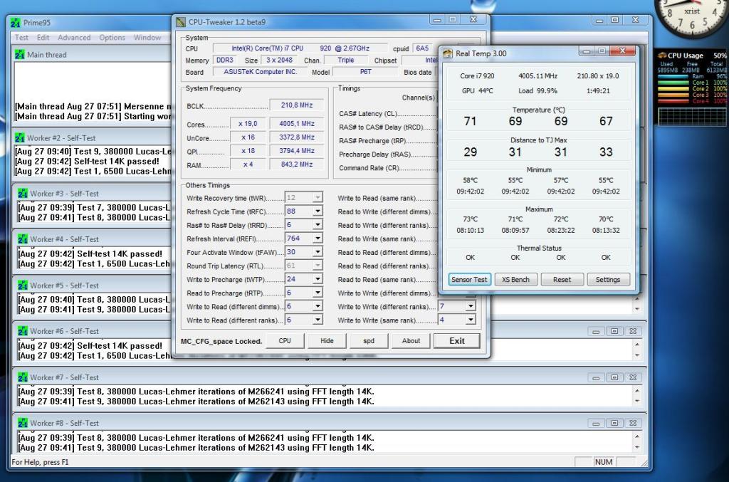

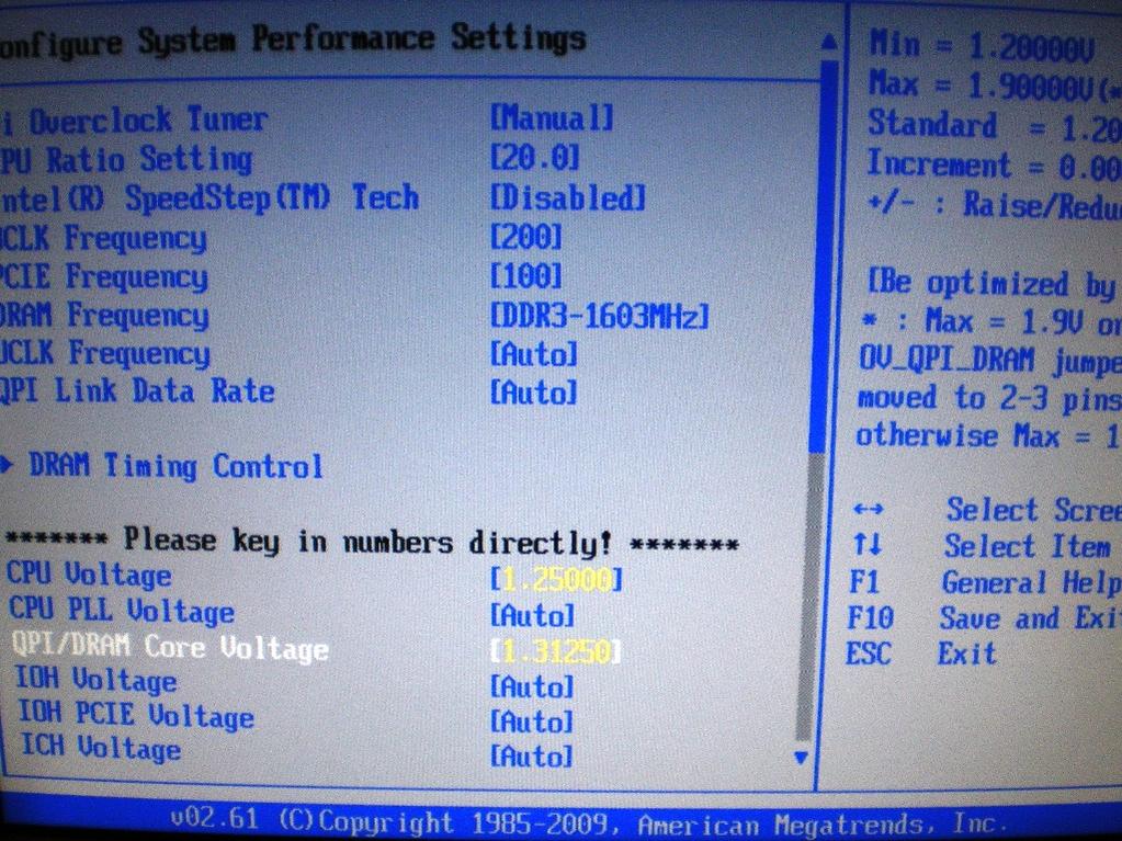

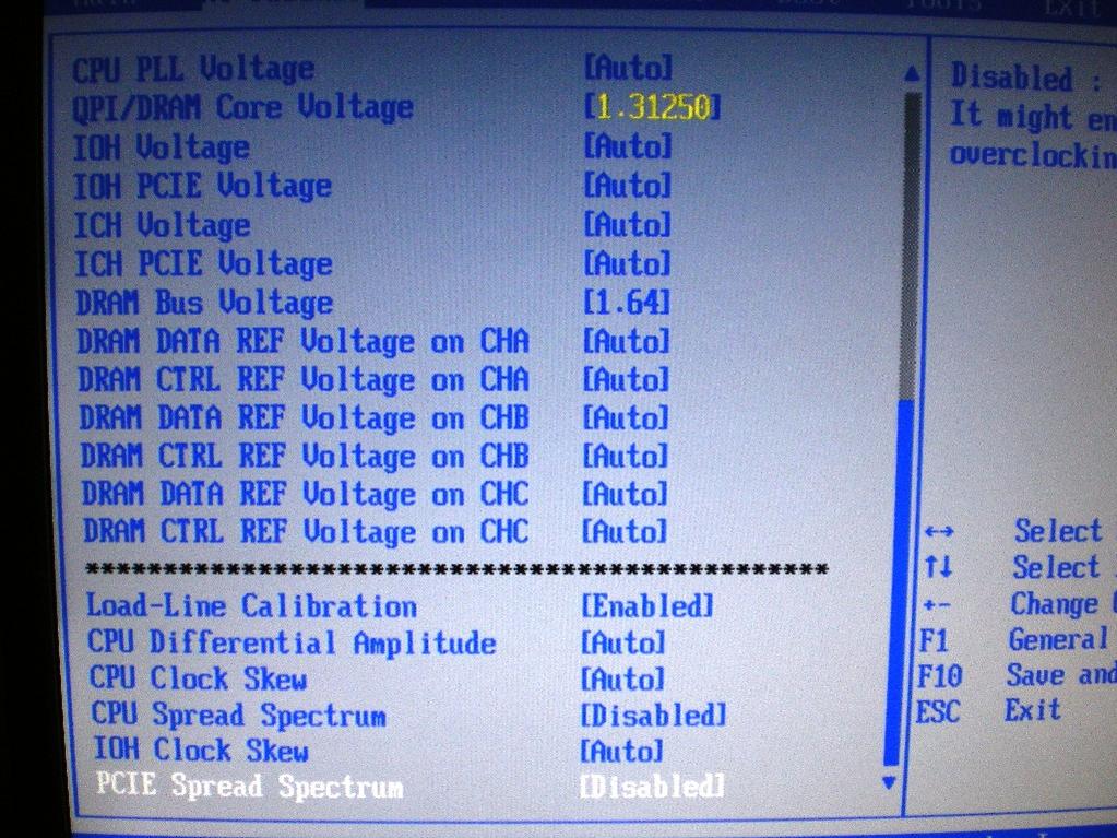

xrist Αύγουστος 26, 2009 #29 Αύγουστος 26, 2009 Η μητρικη σου (εχω την P6T) δύσκολα θα τρεξει 7αρια και 8αρια στα 1600 24/7 Θα χρειαστείς πολύ ρεύμα στο QPI/Dram core volt (VTT) Αυτό τεστάρω αυτή τη στιγμή. Καλύτερα να πάρεις 1600αρες με 8αρια και να παίζεις 9-9-9 αλλά στα 1700 περίπου , δηλ 19χ211 EDIT: Τελικά φαίνεται οτι το 19αρι multi κρατάει και τα 8αρια εδώ ειμαιι με 1,33 QPI/Dram core volt στον CPU δινω 1,28 Η φωτο είναι αυτή τη στιγμή που τρέχω prime

xrist Αύγουστος 27, 2009 #31 Αύγουστος 27, 2009 Χμμ για μισο λεπτο λιγο, για να καταλαβω τι παιζει με την πλατφορμα Ι7:Ας πουμε αν παρω τις OCZ 1600 με τα 8αρια timings, οταν τις κουμπωσω στη μητρικη και τις θεσω στην default/auto κατασταση τι συχνοτητες και timings θα δω και τι χρειαζεται να πειραξω για να δω 8αρια timings στα 1600???default θα εχεις 20χ133=2660 cpuκαι οι μνημες 1066 και 8αριαΑν πας πχ 20χ200=4000 cpu οι μνημες θα πανε 1600 και 8αρια δηλ 1600 μονο με o/c

xrist Αύγουστος 30, 2009 #33 Αύγουστος 30, 2009 Ο πολλαπλασιαστής από το BIOS default είναι 20 cpu και μνήμες ανεβαίνουν ταυτόχρονα ανεβάζοντας το BCLK (133) ένα παράδειγμα 20χ133= 2660MHz οι μνήμες είναι στα 1066MHz 20χ150= 3000MHz οι μνήμες είναι στα 1200Hz 20χ175= 3500MHz οι μνήμες είναι στα 1400MHz 20χ200= 4000MHz οι μνήμες είναι στα 1600MHz Μπορείς βέβαια να παίξεις και με 19 η 21 multi Για αρχή βάλε αυτές τις ρυθμίσεις και δοκίμασε αν είσαι σταθερός (Linx η prime η ότι θες) Αν είσαι.. δοκίμασε ένα κλικ κάτω το ρεύμα στο cpu...και συνέχισε μέχρι να βρεις που είσαι καλύτερα με το λιγότερο ρεύμα. Μετά δοκίμασε να κατεβάσεις και το QPI/dram core volt..Αν παίζει και με λιγότερο από αυτό που δείχνω.. ακόμα καλύτερα.

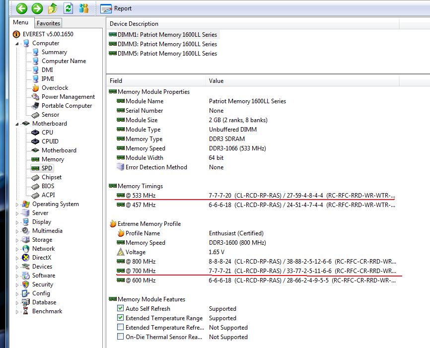

steven_04 Αύγουστος 31, 2009 Author #34 Αύγουστος 31, 2009 Δηλαδη καλυτερα να παρω τις 1333mhz μνημες αφου υπαρχουν περισσοτερες πιθανοτητες να τις αξιοποιησω σ'αυτες τις ταχυτητες μιας και για να τις παω στα 1600 θα πρεπει να ανεβασω πολυ τον επεξεργαστη (περισσοτερο ρευμα αρα και αλλαγη της μαμα ψυκτρας). Τα λεω σωστα ή τα μπερδεψα τελειως? Ευχαριστω xrist για τις εικονες Βοηθησαν.

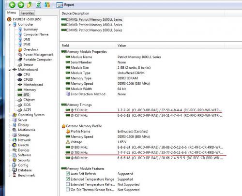

steven_04 Αύγουστος 31, 2009 Author #36 Αύγουστος 31, 2009 Ερωτηξης: Μια μνημη που διαφημιζεται να εχει timings 8αρια στα 1600 θα εχει 7αρια στα 1333?
steven_04 Σεπτέμβριος 1, 2009 Author #38 Σεπτέμβριος 1, 2009 Αρα ισχυει Thank's again. Προσανατολιζομαι σ'αυτες ----- η και αυτή που είναι σε προσφορά. ποια απο τις 2?
