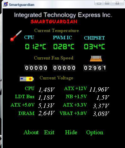

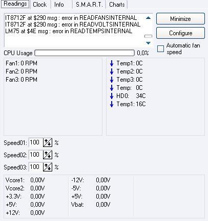

unknown Δημοσιεύτηκε Απρίλιος 10, 2006 #1 Δημοσιεύτηκε Απρίλιος 10, 2006 επιτελους εστησα την υδροψυξη(ολα μεσα στο κουτι οπως ηθελα )!!και πραγματικα χωρις την βοηθεια σας δεν θα το ειχα καταφερει!!! ............ ολα καλα μεχρι τωρα αλλα οι θερμοκρασιες ειναι υπερβολικα καλες για να ειναι αληθινες....η dfi δειχνει 15-17βαθμους σε κατασταση idle......... και το ψυγειο ειναι ενα διπλο παχους 2,5εκατοστων .................

unknown Απρίλιος 11, 2006 Author #5 Απρίλιος 11, 2006 το ξερω ρε σεις οτι δεν γινεται να πεσει κατω απο την θερμοκρασια δωματιου γιαυτο κανω το θεμα.......21βαθμους ειναι το δωματιο....την sli-d εχω.....τωρα που γραφω το speedfan λεει 18.....
unknown Απρίλιος 11, 2006 Author #6 Απρίλιος 11, 2006 τωρα που παρατηρησα για λιγη ωρα την μεταβολλη θερμοκρασιας εδειξε και 21 αλλα αμεσως μετα επεσε στους 17!επισης οταν τρεχω s*m με την μια παει 30+........33-34εχω φουλ λοαντ.. edit1:εχει και γινει o/c ο 3200+ απο 2.00@2,6@1,49βολτ..................... edit2:οταν εχω ανοιχτο το speedfan το s&m λεει οτι δεν εχω σωστο voltage και βγαζει και αυτο..................

varelasj Απρίλιος 28, 2006 #8 Απρίλιος 28, 2006 Unknown ανοιξε το everest να δεις κι εκει τι temps βλεπεις.
unknown Απρίλιος 28, 2006 Author #9 Απρίλιος 28, 2006 ΟΛΑ τα προγραμματα δειχνουν το ιδιο.....εβαλα να δουλευει και το ανεμιστηρι που ειναι στο πλαινο και επεσαν κατα πολυ οι θερμοκρασιες στην μητρικη και στο τσιπσετ...το αποτελεσμα ηταν αυτο.. υ.γ(οι θερμοκρασιες ειναι μολις ανοιξε ο υπολ μετα απο 5μερες εκτος λειτουργιας και κλειστο το πολυμπριζο)
